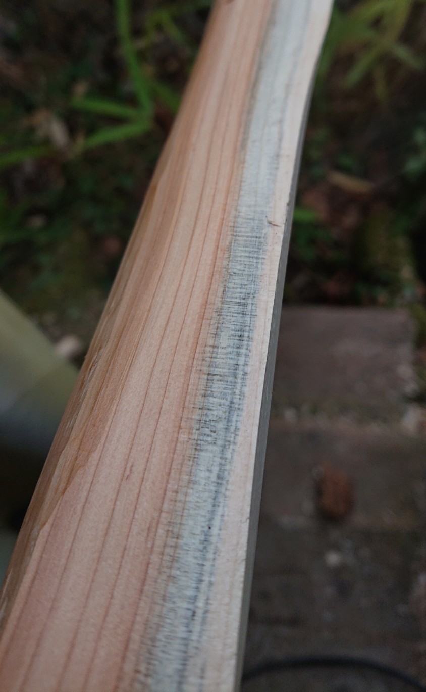

Ich hole mal diesen Beitrag hoch....
Eibe ist ja gerade bei manchen das Thema..
Ein Freund hat ein Stück ergattert und mich gefragt was damit nun weiter tun...
Da meine Eibe so aussieht wie auf dem Bild, hier meine Frage:
Wie verhindere ich dieses Verfärbung, die ja vermutlich ein Pilz ist?
Ich habe sie in gespaltene und aufgesägter Eibe die unter Dach gelagert wurde..
Harding
Beiträge: 179
Registriert: 31.12.2022, 11:53
Re: Eibe wie lagern wie behandeln ???
Beitrag von Harding »
Da ich nicht der Klugscheißerei verdächtigt werden will, mein eigenes Wissen: Das ist Bläue, das stört nur optisch, ergänzt mit dem Hinweis auf weitere Quellen, z. B. http://www.holzfragen.de/seiten/blaeue.html (So wie ich es verstehe, ist Ursache das Eindringen von Wasser mit Pilzsporen in trockenes Holz, da würde ganz trocken lagern helfen. Nach meiner Erfahrung muss das Holz nicht trocken gewesen sein, ich kenne das auch von Nadelholz, dass nur ein paar Tage am Boden gelegen hat.)
Editiert:
Noch einen gefunden https://www.umweltbundesamt.de/blaeuepi ... he-schaden. Und Wikipedia zählt unter "Bläue" Desfungizide auf. Da kann man offenbar doch was dagegen tun.
Stefan73
Beiträge: 346
Registriert: 16.10.2019, 20:27
Beitrag von Stefan73 »
Ich hatte solche Verfärbungen auch schon. Die letzte, sehr starke Eibe hatte das auch, sie ist aber nicht an der blauen Stelle gebrochen, sondern woanders. Nach allem, was ich darüber im Forum finden konnte, handelt es sich tendenziell wohl überwiegend um ein optisches Thema, es gibt allerdings auch Beiträge von Leuten, die sagen, die Bläue habe vereinzelt zum Bruch geführt. Einer davon ist von Blacksmith, der sich mit Eibe ohne Frage ernsthaft auskennt.
Die Ursache ist nach allem, was ich weiß, eine zu feuchte Lagerung in einem beliebigen Stadium der Trocknung. Da braucht es offensichtlich wirklich nicht viel Feuchtigkeit - mein Holz war immer unter Dach, sodass es vom Regen nicht kommen kann.
Also: Kondenswasser vermeiden und, wenn möglich, auf die Luftfeuchtigkeit achten.
Beiträge: 8946
Hat gedankt: 1233 Mal
Hat Dank erhalten: 213 Mal
Danke für Eure Antworten!
Das bedeutet nach dem Spalten möglichst trocken lagern bis zur Verarbeitung....
Auch kurze hohe Luftfeuchtigkeit vermeiden... deckt sich eigentlich mit meinem verfärbten Holz...
Bisher habe ich einen Stück verarbeitet und das verfärbte Splint Holz runter gemacht, aber jetzt will ich es dran lassen... Schaun mer mal... Blacksmith Bogen spielen in einer anderen Zuggewichts Klasse... 😊
Beiträge: 7141
Hat Dank erhalten: 307 Mal
benzi hat geschrieben: ↑18.02.2023, 17:37 nach dem Spalten möglichst trocken lagern bis zur Verarbeitung....
Bei der Neigung von Eibe zum Uebertrocknen ganz klar nein!
