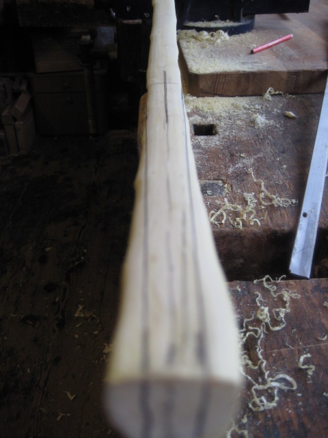

Er hat den eigentlichen Rücken doch planiert

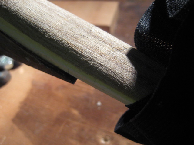

Gut schaut's aus. Nur hätte ich mit dem Backing massive Bedenken das Du den Bauch überlastest.
Re: Saplingbow 6, Laurinus - Pfaffenhütchen
@frankster:
Mir schien das Pfaffenhütchen bis jetzt immer sehr druckstabil. Ausserdem ist das Teil recht lang(noch) ca.180cm.
Gruss Laurin

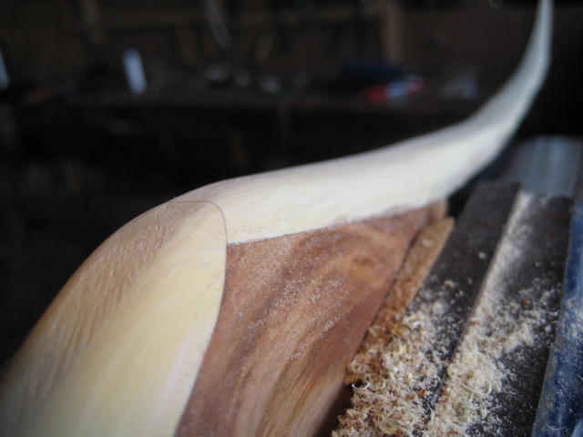

Also erstens gibt das Projekt wegen der schönen Dokumentation von mir schon mal Sonderpunkte
Außerdem bin ich gespannt, denn ich hatte ziemlich genau die gleiche Idee. Der Holler meiner Wahl war ein im Halbkreis gewachsener Ast. Den hätte ich geteilt und zum Karpowicz-Design gespleist. Mache ich auch bestimmt noch irgendwann mal. Also weiter so, ich freu mich wenn das hier was wird!

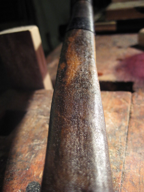

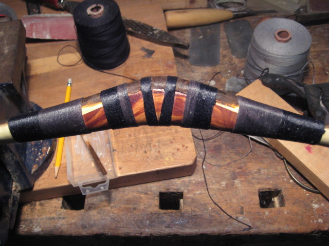

Heute abend noch den Griff gewickelt. Hat 2 Std. gedauert!!
Als nächstes kann ich dann anfangen zu tillern; dann wirds ernst!
maruk hat geschrieben:Also erstens gibt das Projekt wegen der schönen Dokumentation von mir schon mal Sonderpunkte
Auch ne coole Idee mit dem runden Ast!...in jedem Fall ist das alles ultra-aufwändig! ..aber rumexperimentieren macht halt Spass.

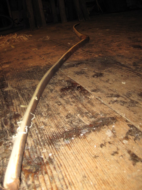

So der Bogen ist auf Standhöhe, leider ist er noch ne ziemliche Nudel.Denke so um die 25#auf 27"
Irgendwie muss ich och ein paar # rauskitzeln...
...mehr Reflex? Tempern? Kürzen?
Ich würde es mit tempern (HLP) versuchen, kürzen überlastet das Holz an den Fades oder du bekommst viel Set. Mit Recurves reinbringen passiert dasselbe, da hats einfache einwenigzuwenig Holz an den Fades. Das Design sieht toll aus!
Gruss bogenfreund
