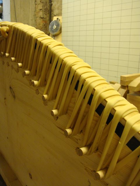

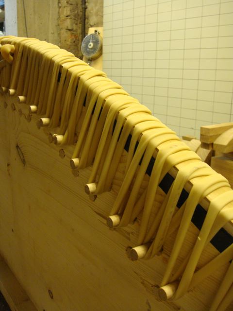

Ich laminiere übrigens mit Latex Schlauch. Dadurch, dass er im Zick-Zack die Form auf und dann wieder ab läuft ist der Anpressdruck sehr gut und fast vollflächig.

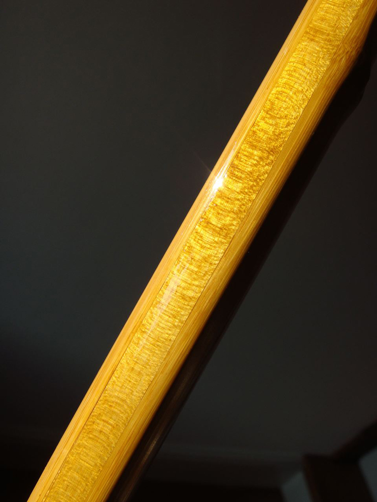

Bambus-Ahorn-Bambus
Bambus-Ahorn-Bambus
Trockenübung (sonst braucht man Folie um den Schlauch zu schützen)
Schlauch
Schlauch
