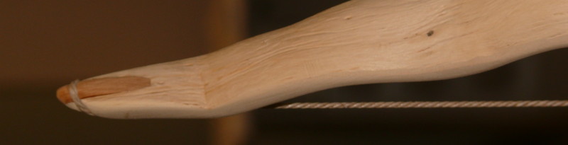

Tipoverlays aus Eibenkern gedrechselt und mittels Rundfeile eingepasst...
...mit Sekundenkleber angebabscht, beigeschliffen und feddich..

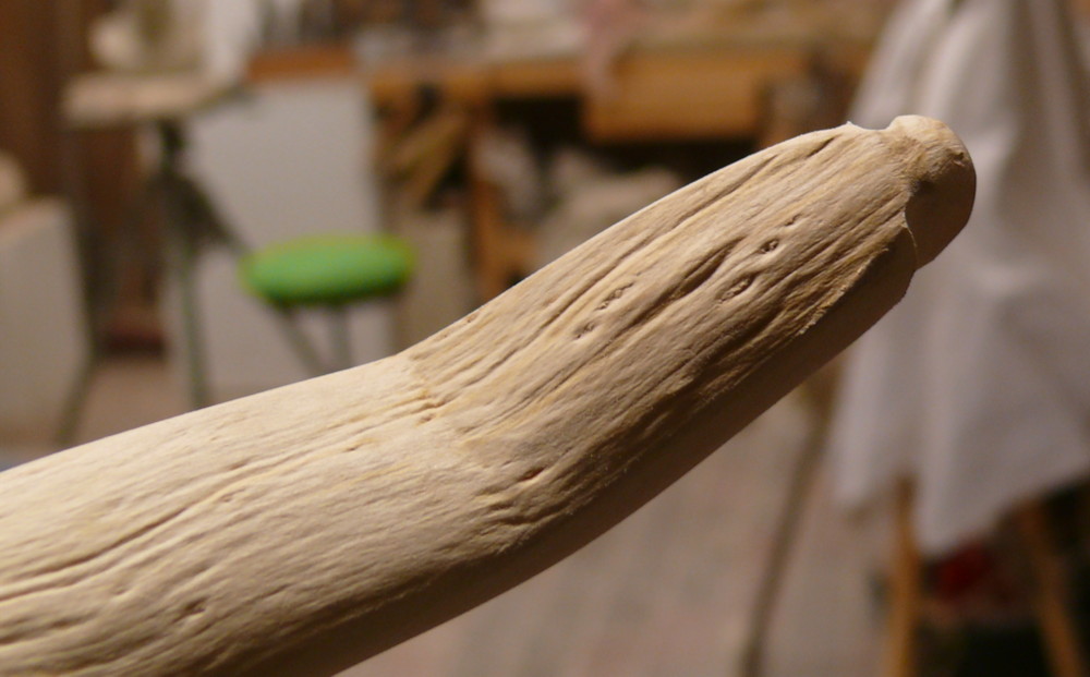

Den Weissdorn hab ich heut auch fertichgetillert... Die vielen Faulstellen und Wurmfraß im Holz haben mir eigentlich wenig Hoffnung gemacht, :P aber das Dingen hält.

Der Wurm in lebendem Holz hinterlässt interessante Spuren... der Baum schien regelrecht gegen den Wurm zu kämpfen

Diese Art der Wurmgänge scheint typisch für Weissdorn zu sein. Hab ich auch schon beobachtet.
Geile Bogen!
