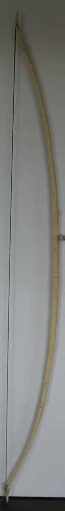

Hier der Bogen abgespannt:
Leider hab ich kein Bild vom ungetillerten Zustand, da hatte er noch ca. 1 Zoll Reflex.
Tiller (ungefähr 50#@29", da meine Waage nur 22Kg packt):
Der Bogen wiegt 535g.
LG Zwirn
Re: Saplingbow 6, Zwirn - Holler
Verfasst: 09.02.2014, 15:38
von zwirn

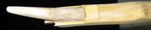

Ich hab mit meinen zwei linken Händen ein bischen an den Details gewerkelt:
Eigentlich hatte ich richtig gemessen, aber dann doch an ner alten Markierung losgefeilt >:(
Grob mit dem Bandschleifer beigeschliffen, dann mit Schmirgelpapier.
Kerben wurden mit der Fliesensäge gemacht.
Ich bin mir nicht sicher wie problematisch die freiwillig und unfreiwillig angeschliffenen Jahresringe sind?
10 Schüsse im Vollauszug hat es jedenfalls ausgehalten.
Hier ein Bild vom aufgespannten Bogen:
LG Zwirn
Verfasst: 09.02.2014, 17:16
von Gornarak
Ne Wicklung gegen abhebende Späne wär halt sicherer.
Verfasst: 09.02.2014, 19:38
von Frankster
Wegen dem Rücken hätte ich da weniger Bedenken, allerdings könntest Du dir durch kürzen der überstehenden Enden eine ganze Menge beschleunigte Wurfarmmasse sparen.
Verfasst: 09.02.2014, 20:14
von zwirn
@Frankster
Wohl wahr, im Moment ist es die reine Naturform der Geweihspitzen. Ich weiß noch nicht ob ich das ändern will.
Sie sind auf jeden Fall nicht ewig dick. Der weiteste Schuss ging auf knapp 200m ;D .
Durch runterschleifen spare ich 1-2g. Was das wohl bringt?
LG Zwirn
Verfasst: 09.02.2014, 20:41
von Frankster
Ein ruhiges Gewissen! :)
Wesentlich mehr Weite selbst bei leichten Pfeilen bringt es nicht. Jedoch spürt man es am Bogen das er mit weniger Masse auch weniger Handschock produziert. Ergo, der Bogen wird dadurch etwas geschont und schießt sich angenehmer. Ich bin da eher praktischer Natur. Aber wenn es Dir gefällt, und schlecht sieht es definitiv nicht aus, dann passt es natürlich so.
