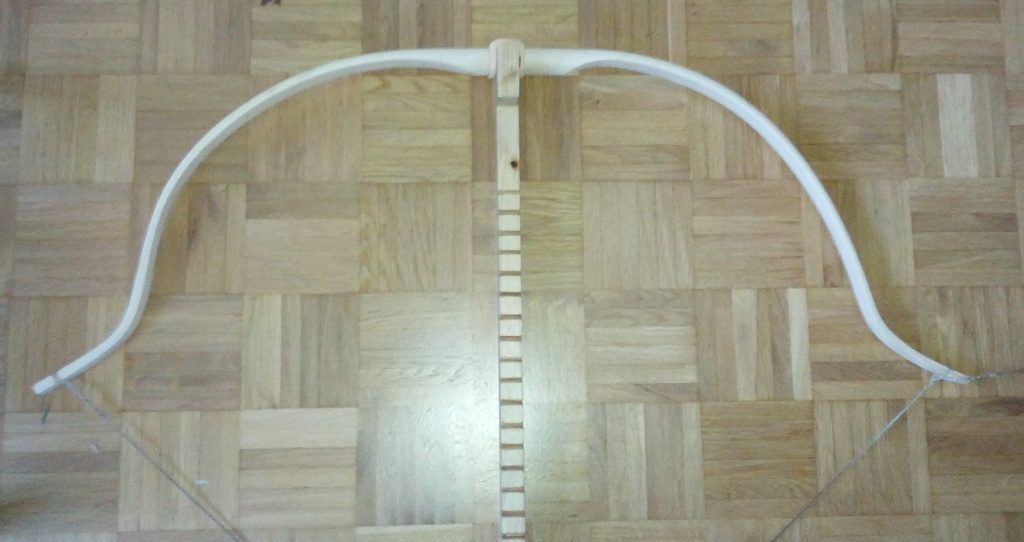

So, der Patient ist mittlerweile eindeutig totoperiert...
Ich bin jetzt bei 11lbs.
Irgendwie passiert dabei nie so recht das, was ich mir vorstelle. Ein Arm wurde dünner und dünner. Gleichzeitig war aber mal der dünne, mal der dicke Arm viel zu stark. Außerdem war ich mir nie so recht sicher ob der Bogen denn jetzt überhaupt korrekt und gerade und mittig im Tillerstock sitzt. ???
Mal ein Abschlussbild des Schandobjekts. >:( ;)
Wie gesagt, der nächste Versuch kommt erstmal nochmal mit Rattan glaube ich. Da das das einfachste ist und ich selbst das versaut habe bleibe ich lieber erstmal dabei. Ich wüsste gar nicht wo ich hier eine kleine Hasel schneiden dürfte und wen man da anspricht. Wo frage ich da nach?

Ich würde ihn nur zur Übung zuendetillern, auch wenn er ein 5#er wird...
Rot = Schwachstelle
Grün = Schwächen
Gruß, yeoman

Grundsätzlich HLP nach dem Tillern. Wenn Du danach weiter tillerst, dann schabst du die gehärtete Fläche ja wieder ab.
Ich glaube, das Prinzip des Ganzen hast Du jetzt begriffen, deshalb ne neue Rattanstange und dann mal ganz vorsichtig vorgehen. ;)
Gerd

Nix da! Mach den Bogen fertig - wurscht welches Zuggewicht er am schluss hat. Tillern muss man üben, üben und üben.
Sag mal, kann es sein das du ihn von Anfang an voll ausgezogen hast? Normalerweise zieht man ganz langsam immer weiter aus und kontrolliert ständig ob der tiller noch passt. Centimeter für Centimeter. Und wenn man ungeduldig wird legt man das Dng auf die Seite und wartet eine Woche. Mein erster Bogen hat 3 Wochen gedauert bis es fertig war.

Also ich habe ihn nicht sofort weit ausgezogen. Teilweise dachte ich jetzt passt es und habe ihn dann weiter ausgezogen und dann sah ich das Ungleichgewicht. Hatte da aber auch noch nicht den Tipp gelesen das man Rattan wohl 15 bis 20 mal ziehen muss nach Materialabtrag um das Gleichgewicht genau beurteilen zu können...
Habe grade nochmal die Anleitungen für Rattan durchgesehen. Woher hatte ich denn die Info, dass man den Rücken am besten rund und unbearbeitet lässt und alles nur am Bauch ausarbeitet? Finde das nicht mehr und frage mich, ob das nur ein Produkt meiner Phantasie war.
Die Erste Anleitung nach der ich mich gerichtet habe war auch ein asymmetrischer Bogen (zumindest leicht asymmetrisch), was es wohl nicht gerade einfacher gemacht hat. Nächstes Mal schön beide Wurfarme gleich lang.

Man arbeite sich Zoll für Zoll vorwärts und schaut sich den Tiller an.
Nach jedem Schaben am Holz und! nach jedem Zoll den man weiterzieht: 30 mal pumpen.
Niemals weiterziehen, wenn der Tiller fehler hat und niemals weiterziehen, wenn der Bogen mit dem Zuggewicht über dem angepeilten Zuggewicht liegt (dann erstmal gleichmäßig schwächen).
Niemals den Bogen länger als 1-2 sec ausgezogen halten.
LG Zwirn

Wie ist das auf dem Tillerstock, ich meine da ist der ja länger als 1-2 Sekunden ausgezogen?
Das Pumpen dann auch immer nur bis zum aktuellen Tillerstand oder?
Gornarak
Beiträge: 3476
Re: Schützenhilfe beim 1. Rattanbogen
Beitrag von Gornarak »
Eigentlich sollte der auch auf dem Tillerstock nicht unnötig ausgezogen werden und erst recht nicht im Vollauszug. Pumpen auch nur bis zum aktuellen Tillerstand.

Bastelnomade hat geschrieben: Das Pumpen dann auch immer nur bis zum aktuellen Tillerstand oder?
Genau.
Bastelnomade hat geschrieben: Wie ist das auf dem Tillerstock, ich meine da ist der ja länger als 1-2 Sekunden ausgezogen?
Bastel dir einen dynamischen Tillerstock, also einen mit Umlenkrolle. Da kannst du ziehen, und siehst viel besser wie sich der Bogen biegt weil du ein Stück weiter weg stehst und musst ihn nicht einhängen und aufgespannt lassen.
Im HowTo Bereich gibts ne Anleitung von Neugier. Der hat den wahrscheinlich coolsten Tillerstock den es unter der Sonne gibt. ;)

Wenn der Bogen nur wenig ausgezogen ist würde ich mir über die Zeitspanne nicht so sehr Gedanken machen. Bei vorhandenen Schwachstellen oder bei weitem Auszug schon.
Das sich der Tiller stark ändert kann daran liegen, dass du zu viel Material wegnimmst.
Durch zu starkes Ausziehen verstärkst du dann den Effekt noch. (Der Bogen nimmt viel Set an!)
Ich verwende übrigens auch einen dynamischen Tillerstock.
Mit welchem Werkzeug tillerst du?
LG Zwirn

...nicht mehr als 1 - 2 Sekunden im VOLLauszug! Wenn man beim Tillern den Vollauszug erreicht, sollte ein Bogen aber auch ohnehin bereits SO gut biegen, dass mehr auch nicht nötig ist - sonst hat man was falsch gemacht!

zwirn hat geschrieben: Mit welchem Werkzeug tillerst du?
Naja mit einem selbstgebastelten Tillerstock (ganz basic, keine Rollen etc.), Raspel und Schleifpapier.
Tiller ist dann bei Vollauszug ohne "Fernbedienung" für den Tillerstock wohl recht schwierig.

Mit der Raspel zu tiller ist nicht gut!!
Für grobe Arbeiten: http://www.amazon.de/Kirschen-4000-250- ... ziehmesser
Tillern grob: http://www.amazon.de/Kunz%C2%AE-Schweif ... _sim_diy_1
Tillern fein: http://www.amazon.de/Unbekannt-Ziehklin ... _sim_diy_2
noch feiner: Schleifpapier
