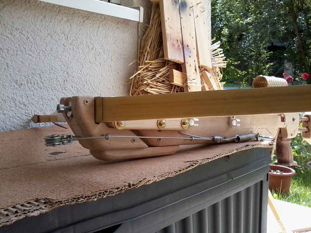

So..heute wurde mal etwas weitergewerkelt und nachdem ich mir zweimal in den Daumen gefeilt habe und wieder mal aussehe als wäre ich in nen Berg voll Sägemehl gesprungen ist die Armbrust schussfähig. Hab auch noch die Messing-Tipoverlays gemacht und dann freudig ein paar Bolzen in die Zielscheibe gejagt.
Das Weibchen freut sich auch aber ich der wohl doch um ne Spannhilfe nicht rumkommen. Ich hatte teilweise Angst das sich meine Herzensdame selbst abschiesst. Also steh ich jetzt vor der Wahl einen Repertiermechanismus anzubauen oder irgendwie anders das spannen zu erleichtern. So schön ne Winde auch wäre..aber das ist mir zu aufwendig und pneumatisch wird einfach zu teuer. :-/
So ist der Stand heute:

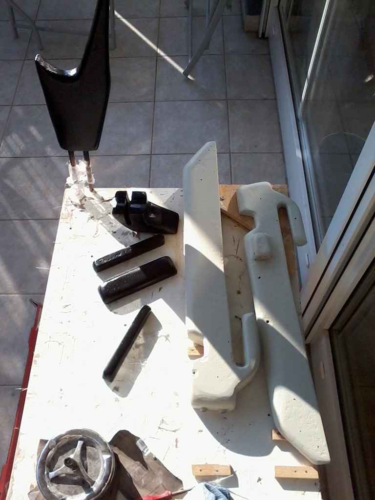

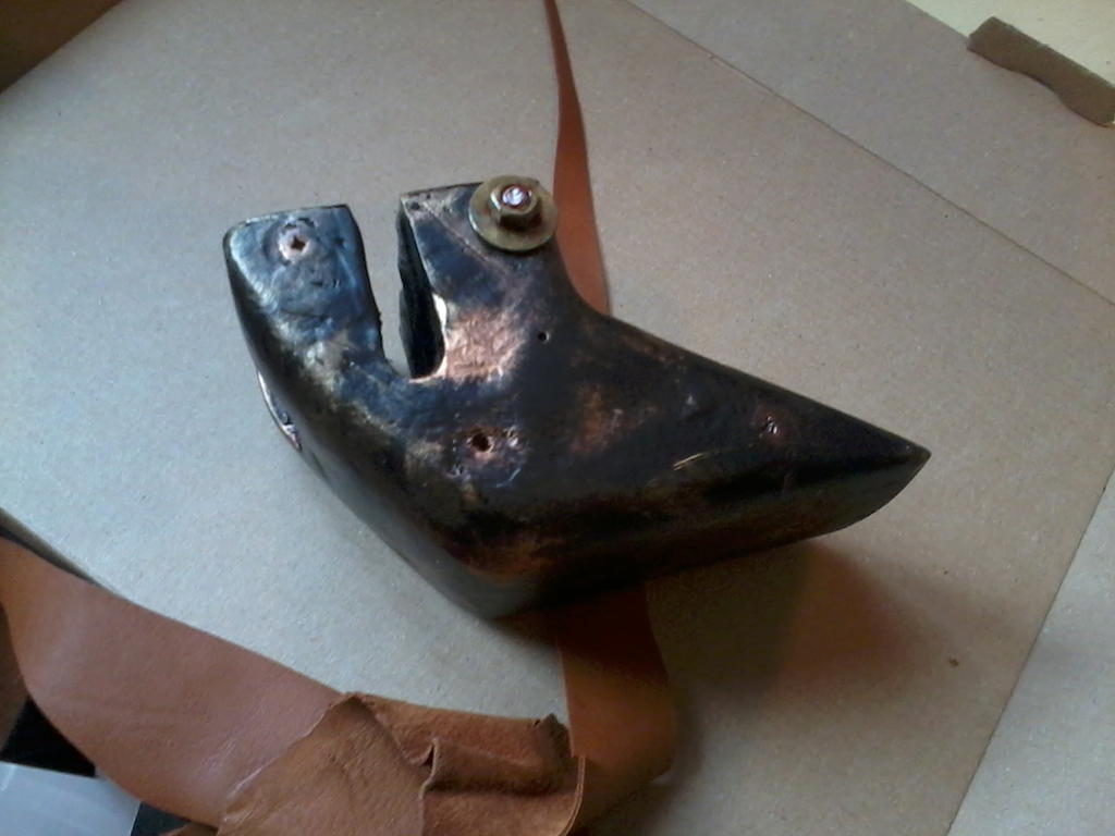

Sooo..der Thread soll ja ne Enstehungsgeschichte werden...also schreiben wir mal weiter. Diesmal auch mit Bild
Also die Armbrustteile wurden ja komplett mit GFK überzogen und nachdem ich die letzten Tage mir jeden Abend fast die Haut vom Körper gekratzt hab. (Das Zeug ist echt wiederlich...und es frisst Schleifpapier!
) bin ich jetzt bei folgendem Stand:
GFK wurde aufgetragen und verschliffen, GFK-Haftgrund wurde lackiert,Füller aufgetragen und verschliffen und teilweise ist auch schon die schwarze Grundierung für das Dry-Paint drauf.
Ausserdem hab ich mich die letzten Tage intensiv mit der künstlichen Alterung von Metall auseinandergesetzt. Immerhin soll es ja ne Steampunk-Armbrust werden und die wurden (zumindest Theoretisch) um 1860 gebaut
. Also ist Messing zwar cool ..aber ich will das die Metallteile auch aussehen als ob sie schon ein paar Jahrhunderte auf dem Buckel haben. Also hab ich folgendes versucht: Die Messingteile grob angeschliffen und entfettet,mit 20%iger Essigsäure angepinselt ..das ganze mit nem feuchten Tuch abgedeckt und über Nacht rausgestellt. Tataaa..es ist Grünspan gewachsen wo er sollte und das Zeug sieht wirklich aus wie schon 140 Jahre in gebrauch!
Die Normalen Metallteile werden wohl ein Ähnliches Bad nehmen..allerdings in Salzwasser...auf das die etwas anrosten! Morgen bekomm ich dann hoffentlich etwas Eisendreichlorid...und dann will ich mal schauen ob ich nicht noch ein cooles Typenschild ätzen kann!
So sieht das Zeug jetzt aus....und jaaa die etwas zerratzte Oberfläche ist gewollt....soll ja alt aussehen

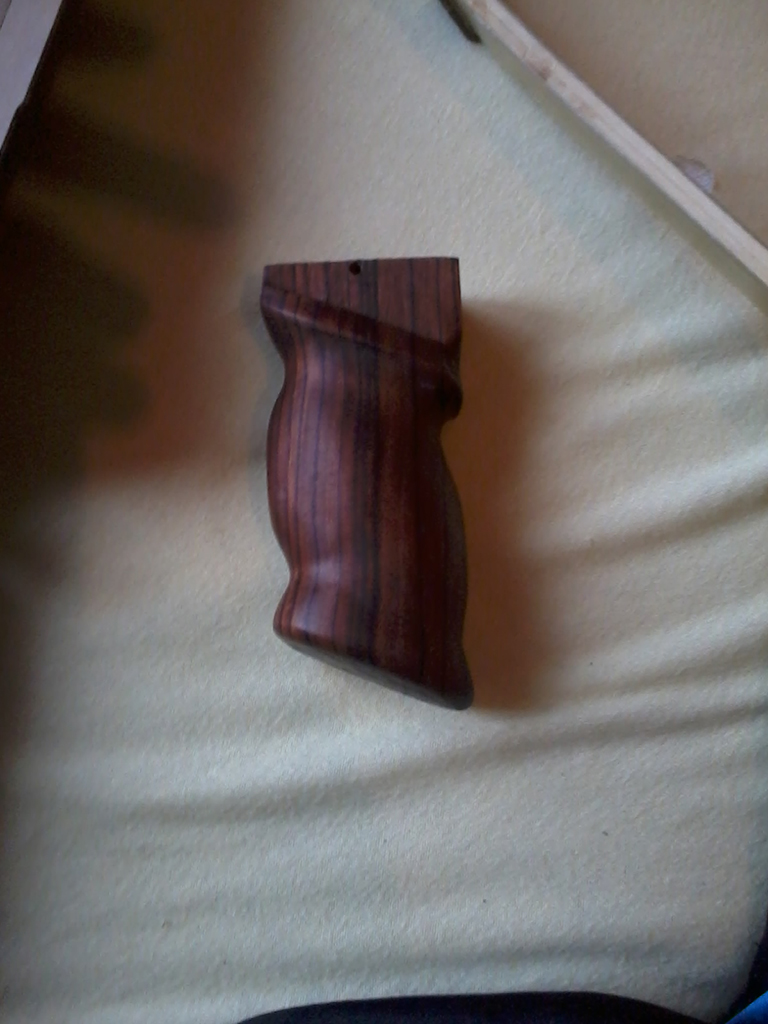

Soo..weiter gehts:
Ich hab heut mit dem "Finish" angefangen. Wie schon gesagt..das Ding soll aussehen wie schon über hundert Jahre alt. Hab also fleißig den Pinsel geschwungen und das erste Bauteil angmalt. Die Schrauben und Unterlegscheiben hab ich mit Essig bestrichen und über nacht draussen stehen gelassen damit die auch etwas "anoxidieren".
Ich hoffe es gefällt wenigstens ein paar Leuten hier weil die Armbrust ja wirklich ein gaaanz anderer Still ist als das Sonst hier gezeigte.
So Sieht der Griff grade aus..Königsholz mit Leinölfinish. Es fehlt aber noch der Messingknubbel am unteren Ende..der kommt aber auch noch ran!

Re: Entstehungsgeschichte Projekt "Steampunk-Armbrust"
Grade weils so anders ist, bin ich sehr gespannt wie es weitergeht, zumal Du ja handwerklich nicht ganz unbegabt bist. Vor allem bin ja schon gespannt mit welchem Model Du uns bei der Präsentation dieses Werks ablenken willst.
