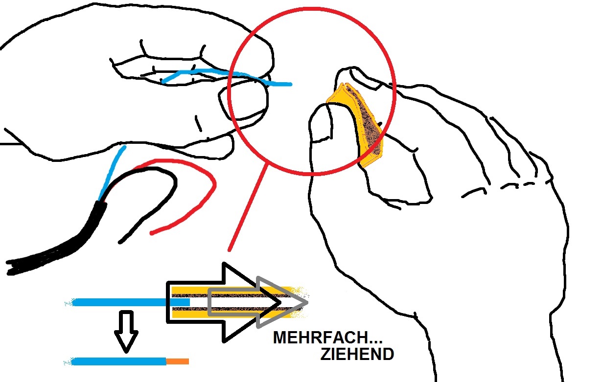

Als Vater von 3 wilden Kindern gehören solche Reparaturen zu meiner Standard-Feierabend-Beschäftigung.. 8)
Das Geheimnis wurde schon genannt: Schleifpapier! Feinheit: So um die 200
Und zwar doppelt gelegt, Schleifseiten zueinander.
So geht das:
Praktische Tipps:
* Beim Abziehen je Zug mit der rechten Hand immer leicht die Position ändern, so dass RUNDUM abgezogen wird.
* SANFTER Pressdruck mit den Fingern der rechten Hand, lieber MEHRFACH als mit Gewalt.
* Abisolier-Länge ca. 1 cm (EIN Zentimeter), DANACH mit der Schere den blanken Teil EINKÜRZEN auf das benötigte Maß.
PS: Klar geht auch Verzinnen, obwohl das EIGENTLICH nicht nötig ist. Und zwar geht das so:
1. blankes Ende in LÖTWASSER tauchen zum Anätzen (Anrauen der Oberfläche)
2. Etwas Lötfett (nur einen FILM!) zw. Daumen und Zeigefinger verreiben und damit das blanke Ende einreiben
3. Flachspitze des Lötkolbens WAAGERECHT halten.
4. Einen Tropfen Lötzinn auf der Flachspitze absetzen
5. blankes Ende kurz in den flüssigen Tropfen schieben zack-zack rein-raus, feddsch... 8)
Aber wie gesagt, wenn man 1. und 2. macht, kann man auch gleich direkt anlöten... :)
