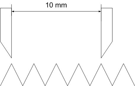

DJTMichel hat geschrieben: @Wilfrid: ..... außerdem fehlt mir die Möglichkeit, die Steigung zu bestimmen. .....
Wenn Du eine Schieblehre (ich wies offiziell heißt das Ding Meßschieber) hast ist das gar kein Problem dies mit hinreichender Genauigkeit abzuschätzen
Nimm Deine Schieblehre und miss entweder eine Anzahl Gewindegänge von Spitze zu Spitze ab. Oder wie oben gezeigt stell die Schieblehe auf 10 mm und zähle die Gänge. Nicht so genau wie eine Steigungslehre aber genau genug um den Unterschied zwischen einem Normal- oder Feingewinde festzustellen.
Aber wie Du schon gesagt hast, das Gewinde ist einfach nur verhunzt IMHO
DJTMichel hat geschrieben:Moin Rizzar,
also nee, absägen und Gewindestange anschweißen wäre bei dem aus einem Stück geschmiedeten Teil in m.A. ein Sakrileg :-\ .
Warum Sakrileg? Dies ist eine gängige Methode unter Messermachern (auch bekannte, bessere Messermacher als ich machen das so). Besser als ein Notlösung hin zu basteln nur um ein Stück geschmiedes, geschnittens und im Endeffekt verhunztes Stück Gewinde, welches eh im Griff versteckt, ist zu erhalten.
Nur würde ich nicht schweißen sondern hartlöten, dies ist die "elastischere" Verbindung und Dein Erl wird thermisch weniger belastet als beim schweißen. Du willst ja einen mehrteiligen Griffaufbau bei dem Du durch anziehen der Mutter Spannung in den Erl einbringst. Dies sollte schon sauber und einwandfrei gemacht sein, Du willst ja nicht, dass Dir das irgendwann bricht. (ich hab das schon gesehen)
etwa so, natürlich je enger Du das Gewinde einpassen kannst um so besser, idearlerweise nur 0,1 mm Spalt
