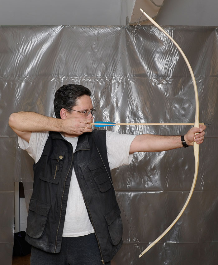

@abutzki
Du machst dir das Schießen nicht eben leicht, wenn du mit mediterranem Griff über den Daumen schießt.
Dein Pfeil haut natürlich nach rechts ab, einfach weil du ihn so beim Lösen nicht kontrollieren kannst und der Bogen als Gegenlager fehlt.
Ich würde nun den Pfeil, wie es üblich ist, auf die linke Seite wechseln und den Bogen schräg auf etwa 2 Uhr verkanten.
Das sollte deine Trefferquote enorm verbessern.

@wilfrid
Die Bilder mit dem Pfeil hatte ich beim schreiben des Posts noch nicht gesehen und vorher wurde auch nichts davon gesagt. Deshalb ging ich von standard-Rechtshandschütze aus...
Nun denn, wenn der Pfeil rechts am Bogen liegt bin ich raus, dazu kann ich NICHTS sagen.

Gali, versuch mal einen links liegendem Pfeil mit Daumentechnik zu schießen.
Reicht 1 Versuch! der geht sonstwo hin.
Als ich das mal probiert hab, da war der Pfeil auf 10m schon einen Meter links daneben.
hier ist das selbe nur andersrum.

Ah, oh, na, lustig, genau SO habe ich bei meinen ersten Versuchen auch geschossen!! :D :D
@abutzki: Das ist vmtl. aber KEINE Absicht?
Der Pfeil gehört auf die linke Seite des Bogens (weil die Sehne - so wie Du greifst - nach LINKS von den Fingern rollt!)
(Nur wenn man asiatisch mit dem DAUMEN zieht, legt man rechts an - weil dann der Pfeil nach RECHTS abrollt...) ;)
Teste jetzt bitte erst mal die RICHTIGE Technik, übe es dann ein wenig (egal wohin die Pfeile gehen, nur erst mal die richtige Schießtechnik!).
Dann, wenn das einigermaßen klappt, versuchst Du gezielt zu schießen und DANN reden wir noch mal über korreturen, einverstanden?

naja, über richtig oder falsch läßt sich bei übern Daumen oder über die Hand treflich streiten. ~3/4 der Menschheit schießt übern Daumen, davon nur die Hälfte mit Daumentechnik ;-)
Und über die Hand eigentlich nur Anglophone oder anglophile ....
Wer ist da in der Überzahl????
Heidjer und ich , z.B. schießen auch mediterran übern Daumen. Und dieser Vogel tat das auch:
Allerdings ist so ne Bogensehne keine Paketschnur, die gehört auf die Fingerkuppen und nicht ins Gelenk.
Da fliegt kein Pfeil unkontrolliert nach rechts, warum sollte er?

@Wilfrid
Ok, wenn man daran gewohnt ist.......
Für einen Anfänger und auch für darin Ungeübte( wie mich) ist es sicher schwieriger.
Wenn es einen Vorteil gäbe hätten das die Fitanesen sicher schon für sich entdeckt!

rabe, an dem Bild stimmt fast alles , zumindest Handhaltung, Bogenlänge, Tiller und deshalb auch Pfeilauflage. n bisschen übertrieben ja, aber auch andere Bilder zeigen, die schossen übern Daumen, Tut mir ja leid für die Leuts von der Insel
http://www.youtube.com/watch?v=CQDqe1H- ... AAAAAAAAAA
Ja, und so sieht das dann heute aus. Ich habe das nicht nachgstellt, aber vergleiche mal die Handhaltung...
Es ist wahrlich keine Kunst, so zu schießen. Man trifft sogar, annähernd immer die gleiche Stelle.
Mit nem anderen Bogen mal von hinten, die Drehung ergibt sich aus dem Stil und ist immer konstant..
http://flecomedia.de/watch_video.php?v=6MHS1557KS9X

Wilfrid hat geschrieben:rabe, an dem Bild stimmt fast alles , zumindest Handhaltung, Bogenlänge, Tiller...
Tut mir leid, das sehe ich VÖLLIG anders! M.E. hat das Bild jemand gezeichnet, der WEDER einen Bogenschützen je genau analytisch beobachtet NOCH jemals selber Bogen geschossen hat!

naja, dann haben sich aber noch mindestens 5 andere auch vertan...
Guck mal die Sachsenspiegel durch. eine Gurke laß ich mir ja als künstlerische Freiheit gefallen, aber die anderen Bilder mit diesen Bögen sehen auch so aus. Und stammen aus unterschiedlichen Zeiten und Regionen ...
Und dann frage mal Acker oder Corto, wie die "Gurke" schießt. Ich habe mich selbst erschreckt.
Das ist hier aber egal, und es ist sinnlos, darüber zu streiten, was sinnvoller ist, über den Daumen oder über die Hand.
Es hat beides Vor und Nachteile, aber eigentlich ist das Wumpe

was für einen Pfeil würdet Ihr denn empfehlen für den Bogen? Den Bogen habe ich nach einer Anleitung gebaut ich mit den Manau Rohlingen bekommen haben. Der Griff kommt mir zwar auch etwas lang vor, aber auf den Bilder von allemannischen Bögen ist der Griff auch so lang.
Würde es denn helfen der Griff auch etwas weniger dick zu machen? Oder soll ich einfach versuchen einen passenden Pfeil zu finden?
Viele Grüße und schönen ersten Mai.
Ha, Nachtrag: habe eben die zweite Seite des Posts endeckt. Ich gehe mal in den Garten und versuche den Pfeil auf die andere Seite zu legen, dass kannte ich so garnicht. Melde mich später mit dem Ergebnis zurück.
Danke und Gruß, Marcel

naja, ein Zuggewicht wäre schon interessant. Dann könnte man dir sagen, was für einen Spine du in etwa brauchst.
