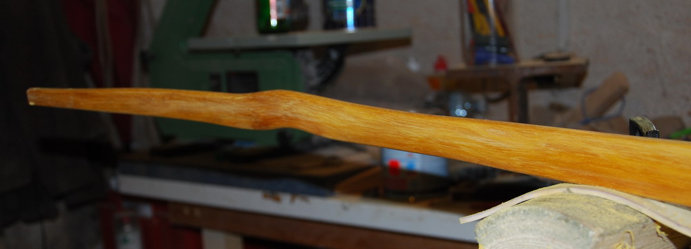

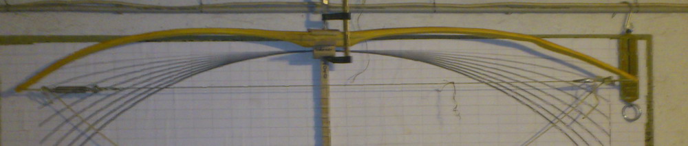

Dieses Wochenende wars soweit, endlich gehts weiter mit dem Teil und was soll ich sagen, es war ein ganz besonderes Erlebnis mit dem Teil zu kämpfen, nix für schwache Nerven ein Osage Stave mit derartig perversem Reflex
Wie oben schon beschrieben hab ich die Kontur des Bogens vorsichtig rausgearbeitet und die Dicke auf tillerbares Maß reduziert.
was für ein Kipferl
was für ein Kipferl
und noch aus einer anderen Perspektive
Das war das Ergebnis dieser Maßnahme

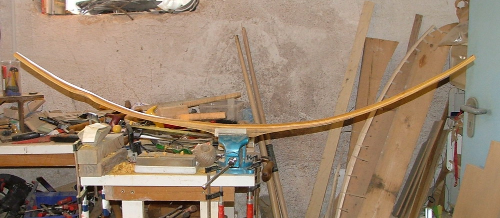

Na dann rauf auf die Tillerwand, kleines Problem dabei, der bogen steht mit seinen Tips an der Decke an und ich muss ihn mit etwas Gewalt reinpressen, aber so hält er wenigstes zum fixieren, ich hab absichtlich den Griff auf voller Wurfarmbreite belassen und an der Unterseite plangehobelt, so kann ich das Ding mit einer Zwinge fest mit der Tillerwand verbinden, das ist unbedingt notwendig bei dem Reflex, er würde sonst unweigerlich umschlagen, und mit etwas Pech mich bei der Gelegenheit OK schlagen.
Ich wollte eigentlich ein Foto von den an der Decke anstehende Tips machen aber just bei dem Foto hat meine treue Werkstattkamera den Dienst quitiert (nach drei Jahren im Staub auch kein Wunder)
Deshalb sind auch die nachfolgenden Fotos etwas unscharf weil ich mit dem Handy fotografieren musste
wer schonmal mit reflexen Staves gearbeitet hat kann sich vorstellen was da Zug drauf ist
erster Vorsichtiger Auszug zeigt ein wenig Ungleichgewicht der Wurfarme
schon etwas besser
schon etwas besser
noch ein wenig besser

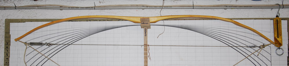

nun gings ein paar Stunden mit tillern dahin uns schließlich ist die Standhöhe erreicht. Dieser Bogen wäre ohne mein einhängbares Stahlseil mit den Wantenspannern in diesem Augenblick unweigerlich zerstört worden, beim langsamen Übergeben des Zugs auf das Stahlseil hab ich sofort gemerkt dass ein Wurfarm viel zu stark ist, dieses Ungleichgewicht wirkt sich bei so starkem Reflex auf Standhohe fatal aus, der stärkere Wurfarm streckt sich und wäre sicherlich umgeschlagen hätte ich nicht sofort wieder mehr Zug auf die lange Tillersehne gegeben.
endlich im Gleichgewicht
Es war reichlich schwierig ein exaktes Gleichgewicht der Wurfarme herzustellen, schon Abweichungen die bei einem geraden Stave gerade mal messbare Untschiede in dem Sehnenabstand oberhalb und unterhalb des Griffs ergeben, führen hier zu deutlich sichtbarer Asymetrie.
Nachdem das Gleichgewicht hergestellt war konnte ich den Bogen auf Standhöhe vom Tillerbaum nehemen, und welch Wunder der Sehneverlauf liegt mittig im Griff, das ist bei dem Reflex und dam snaky Verlauf schon fast ein Wunder und gleicht einnem Lottogewinn.

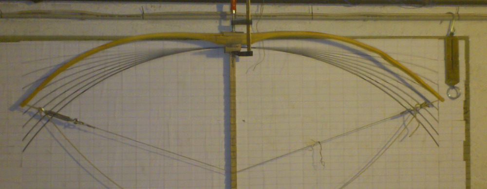

vorsichtig geht es weiter, ich stelle fest das Zuggewicht ist viel zu hoch
also wird gleichmäßig abgenommen um Zuggewicht zu reduzieren.
Dies was gestern Samstag und zu dem Zeitpunkt hatte ich ohne Pause 10 Stunden an dem Bogen gearbeitet
bei diesem Auszug dann ein verräterisches Knastern im Gebälk
Panik!
schnell runter vom Tillerbaum und genaue Inspektion

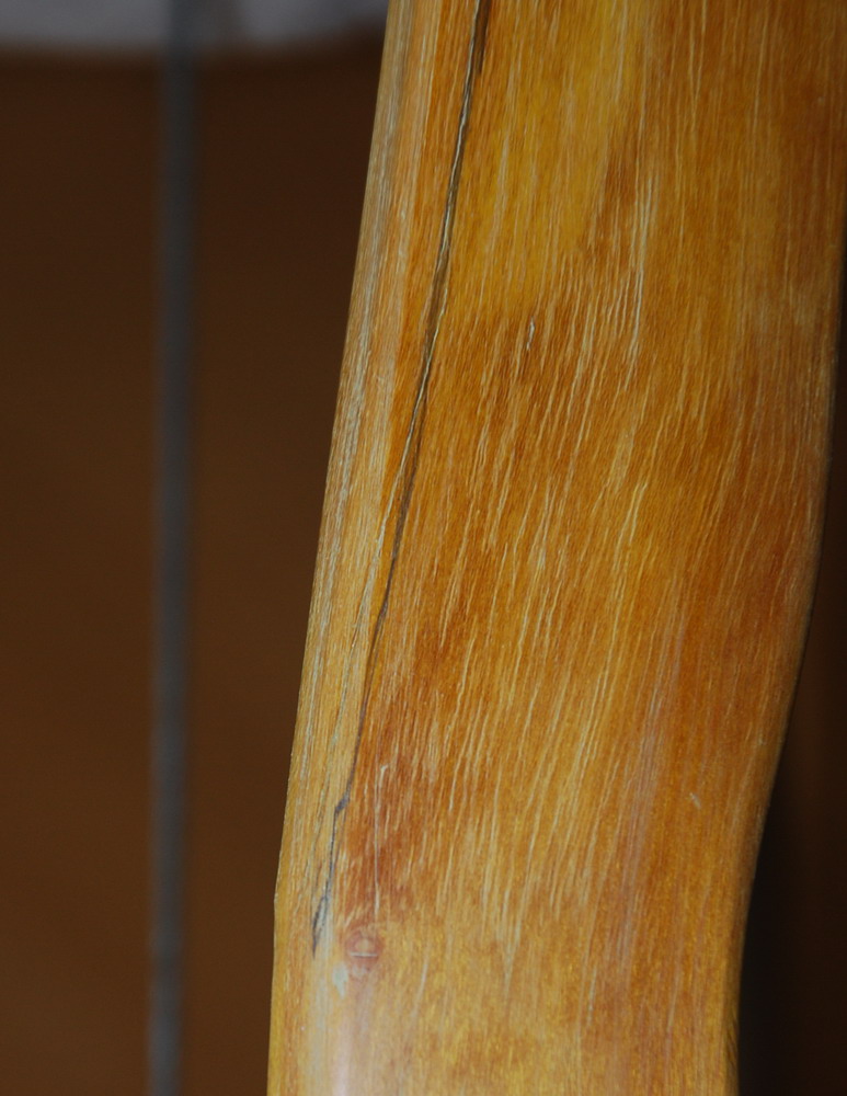

an der seitlichen Verwerfung des einen Wurfarms ist seitlich ein Riss aufgetreten, ich bin frustriert und geh ins Bett, ich denk mir das schau ich mir morgen in Ruhe an.
bowa
Beiträge: 3092
Re: Bow Swap 1, Chirion
Beitrag von bowa »
Dann drück ich mal alle Daumen.
Auf jeden Fall ein Meisterstück bis hierhin. ;)
Chirion
Beiträge: 2584
Beitrag von Chirion »
Heute morgen dann die Schadensanalyse
die Bescherung
die Bescherung
an der Seitlichen Verwerfung ist ein winziges Ästchen, die machen normal bei Osage keinen großen Probleme, aber in dem Fall kommen 2 Dinge zusammen, erstens ist das Ästchen in einer Verwerfung und zweitens wird das Holz bis an seine Grenzen beansprucht.
Die Folge ist dieser Riss er läuft auf Hohe des Ästchens seitlich raus und verläuft Paralell zum Faserferlauf ca 10cm weit. Die Entfernung zur Wurfarmkante beträgt 8mm.
Bei der Beanspruchung der Wurfarme ist Epoxy verfüllen kein Thema und so entschließe ich mich den Riss vollständig zu entfernen.
der Riss ist weg und der Wurfarm an der Stelle 1cm schmäler
nun was bleibt mir anderes übrig als den ganzen Bogen um 1cm schmäler zu machen schließlich muss der Übeltäter (Ästchen) auch weg.
Wurfarm nach der Korrektur der Kontur
und mit dem Schweifhobel über die ganze Länge 1cm weg

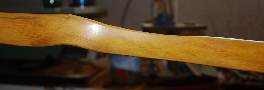

der Bogen ist nun deutlich erschlankt und hat an den Fades gerade mal 34mm
dünn und jetzt noch ein wenig mehr snaky
Ich habe die kanten des Bogens diesmal ganz sauber verrundet und auch bis 800er Papier geschliffen zur Sicherheit.
und natürlich ging die ganze Tillerei von vorn los, an der seitlichen Verwerfung war natürlich durch das entfernen des Ästchens eine Schwachstelle und ein wenig zu eilig in der Korrektur bin ich doch glatt unterhalb der Stelle durch die Jahresringgrenze gekommen, normal bei Osage kein großes Problem, aber unter dem Zug des Reflexes sofort Schwachstelle, also wieder korrigieren, zu dem Zeitpunkt war ich mir sicher, dass ich das angestrebte Zuggewicht schon längst hinter mit gelassen hätte, aber ich hab nicht aufgegeben.
nach Blut, Schweiß und Tränen
unheimlich zickig das Teil
Heureka noch ein paar unregelmaßigkeiten die sich aber nach der Seitenkorrektur gut beheben lassen werden
und die Überraschung ich bin im angestrebten Zuggewichtsbereich.

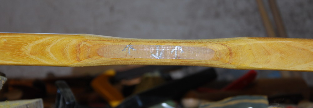

natürlich ist die Sehnenlage diesmal bescheiden und liegt 1cm neben dem Griff, eine Seitenkorrektur wird durch Biegen im Griff notwendig sein
nicht ganz in der Mitte
also wird es Zeit den Griff roh rauszuarbeiten.
Dies ist also der Stand der Dinge, nach der Seitenkorrektur und dem Feintiller wird sich entscheiden ob die Tips noch ein wenig geflippt werden. Bis jetzt kann ich sagen, das war der bei weitem heftigste Eiertanz den ich beim Bogenbau bisher erlebt habe.
