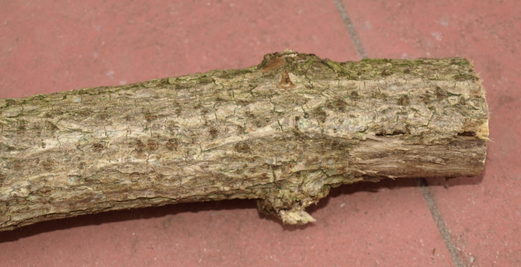

Wichtige Frage, da aktuell einigermaßen dringend:
Ich hab im letzten Eck meines Gartens einen Hollerbusch gefunden, der mir da noch gar nicht so bewußt war. Und der hatte doch tatsächlich einen brauchbaren Stave, so knappe 140 cm lang, am Fuß so um die 6-7 cm dick. Muß ihn evtl. noch ein wenig kürzen, da er am oberen Ende noch einen dämlichen Seitenast hat. Anyway. Zwecks Spalten, Versiegeln und Trocknen hätte ich noch ein paar Fragen, und zwar: Der Stave hat eine hübsche leichte Kurve, die man gut als Reflex nutzen könnte. Soll ich also so Spalten, daß die eine Hälfte dann reflex und die andere deflex wird? Soll/muß ich vor dem Trocknen entrinden? Schnittflächen versiegeln ist mir klar, aber sollte ich auch die Spaltfläche und/oder sogar den Rücken versiegeln? Wie lange kann ich den Stave unbearbeitet draußen (Terasse) liegen lassen? Ich muß ja erst mal zum Baumarkt und weiß nicht, ob ich das heute noch schaffe.
Danke für die Tips mit der Waage. Auch wenn ich Rabe zustimme, daß man sich eher was ordentliches zulegen sollte, werde ich es wohl fürs erste mit der vorgeschlagenen Kofferwaage probieren. Ich muß eh zum Baumarkt und schau mal, was ich so finde.

Re: Übungs-Stave für ersten eigenen Bogen gesucht
Bei 6cm (mit Rinde?) würde ich nicht mehr versuchen zu spalten.
Grobe Form raushauen, versiegeln (auch am Griff), trocknen lassen und spätestens Ostern kannst du den Bogen bauen.
Schau dir den verlinkten Saplingfred an, da ist einiges an Holunder dabei.
Grüße vom Vulkan

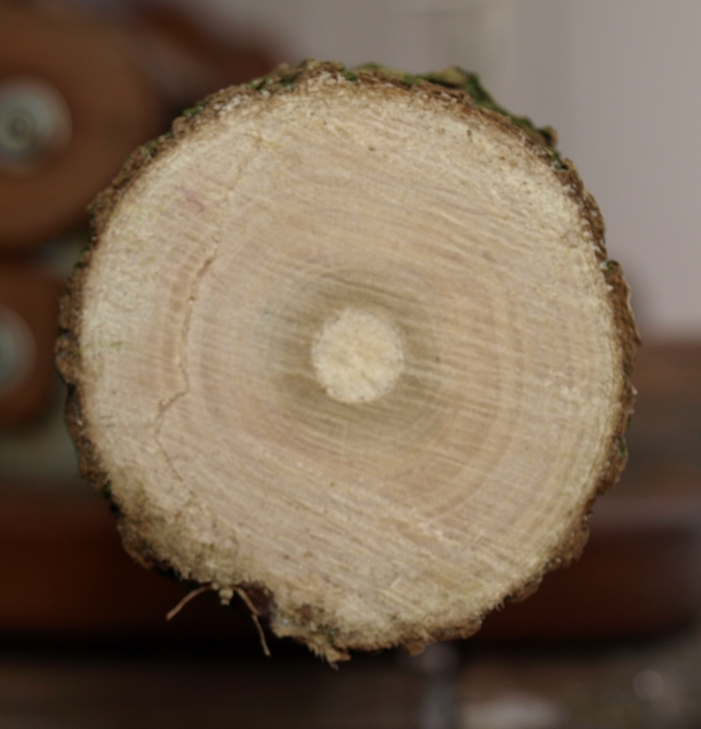

Super, danke für die Anleitung!
Hier mal Bilder vom Stave:
Wenn ich den Stave bis vor die Äste einkürze, dann wird er etwa 10 cm kürzer. Soll ich machen oder nicht? Da in dem Bereich ja eh nur die Tips sind, dürften die Äste nicht so sehr stören, oder?
@ Vulkanier: nicht mehr Spalten? Und was mach ich dann mit dem weichen Kanal?
Wazuka hat geschrieben:
Den lässt du drin
Guck mal bei dem Saplingturnier, das sind einige Holler Bögen und die Markkanäle sieht man da auch gut.
Kannst den ggf. auch mit anderem Holz verfüllen.
