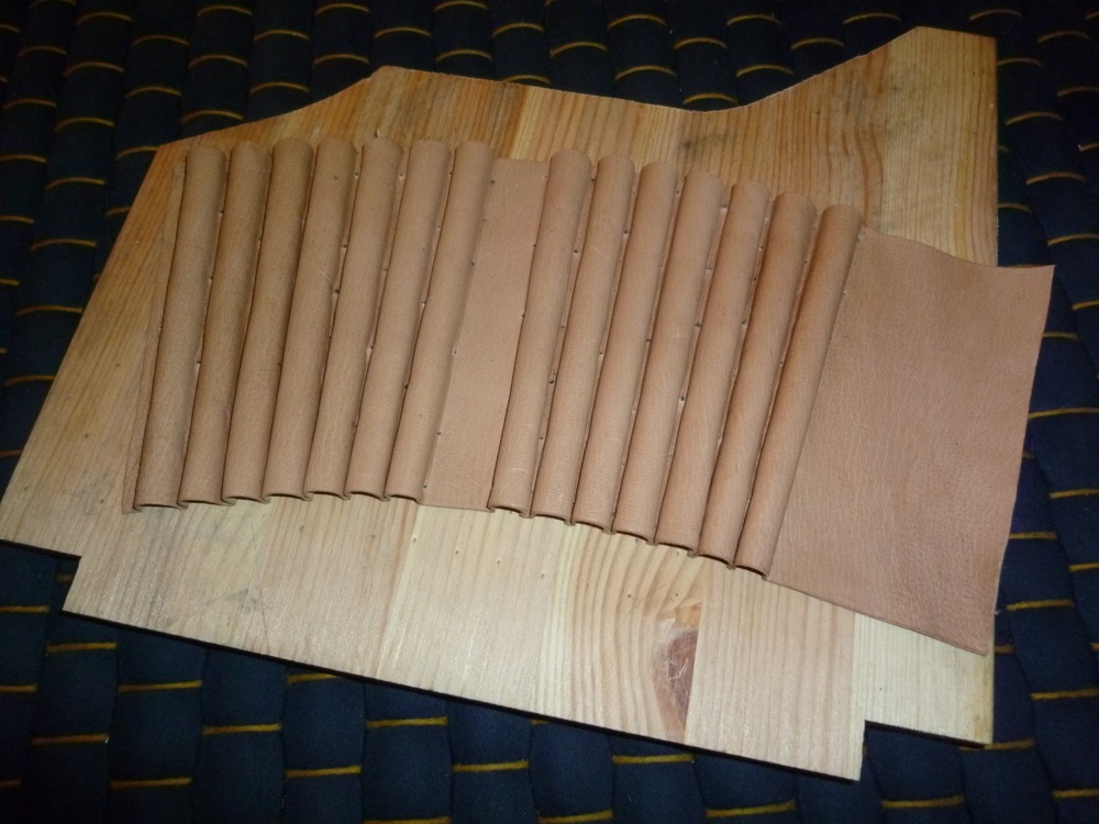

Nach zwei mal mit Wasser Besprühen hat die Banderole die Form gut angenommen:
Und auch das Auffächern dürfte klappen:
So, jetzt mal angenommen -völlig theoretisch, gell Micha- ich schieße immer daneben und muss dann dreckige, nasse Pfeile in den Köcher zurückstecken. Womit könnte man diese Banderole dauerhaft imprägnieren/vor Nässe etc schützen?

Wenn es traditionell sein soll kannst du das Leder mit Bienenwachs härten. Das ist dann Wasserdicht. Nur dazu müsstest du es wohl nochmal runtermachen und dann nach und nach einwachsen und wieder annageln.
Ansonsten geht auch jedes beliebige Lederfett - davon gibts im Handel genug Zeug. Aber auch dann muss es nochmal von der Form runter, sonst kriegst du den Innenbereich nicht eingefettet,

In geschmolzenes Wachs kann man die Lederteile eintauchen, man braucht eben nur eine etwas groessere Menge (moeglichst weisser/ farbloser) Kerzenreste oder aehnliches. Bienenwachs extra kaufen koennte teuer werden, aber wenn's dir das wert ist...
Ich hab das mal mit einer kleinen Tasche gemacht. Wenn man das fertige, komplette Stueck in Wachs legt, muss man es nur innen ausstopfen (Zeitungspapier), sonst pappen die Seiten innen aneinander (wie es mir passiert ist....). Ich denke, man kann aber auch die EInzelteile vor dem Naehen einwachsen. Zum Wachs schmelzen und das Werkstueck einlegen eignet sich eine tiefe Pfanne oder ein Wok. Natuerlich ein Pott, der nicht mehr gebraucht wird, sonst kriegst du Kuechenverbot
Ansonsten kann man zum Einspruehen Ballistol nehmen, so werden bei uns zu Hause traditionell nicht nur Waffen gereinigt
, sondern auch Lederkleidung impraegniert. Man Grossvater selig hat auf das Zeug geschworen. Und es riecht gut!
Ich wuerde mal verschiedene Moeglichkeiten an Lederresten ausprobieren, um zu sehen, wie das Leder reagiert.

Bloß keine Kerzenreste. Das Zeug ist chemisch belastet bis zum geht nicht mehr. Das das für ein Naturprodukt nicht ideal ist, sollte klar sein.
Und Bienenwachs ist nicht unbezahlbar. Man sollte nur schauen, dass man einen Imker findet der einen beliefert. Die schmeißen das Zeug oft genug umsonst raus.
Gibt aber auch so genug Lederpflegezeug das Primär Bienenwachs enthält. Wenn nötig kann ich dir mal 1-2 Links per PN schicken wenn ich was finde - öffentliche Werbung vermeide ich mal.

Also ich habe mal ein Stück von dem Ziegenleder durch das geschmolzene Wachse eines Teelichts gezogen - und das Universum ist nicht implodiert! Das Leder hat sich mit dem Zeug vollgesogen. Momentan denke ich darauf rum, in einem Wasserbad eine Schale aus Alufolie zu erhitzen, darin Teelichter zu schmelzen und dann die Banderole reinzulegen, damit sie sich vollsaugt. Oder werde ich dann exkommuniziert?
