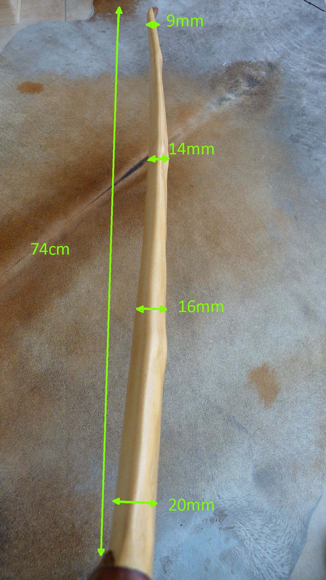

hier ein Beispiel für das angesprochene Linsenprofil :
ist zwar keine Ulme aber egal ...
Holler 60" 62lbs@29"
Linsenprofil
Breite der WA an den Fades 40mm, nach 2/3 : 30mm und an denTips :8mm
Seitenprofil oberer WA mit Maßen
Aufgespannt
Aufgespannt
Abgespannt
Abgespannt
Unterer WA
Unterer WA
so könnte ich mir deine Ulme auch vorstellen, allerdings mit einer Gesamtlänge von ca. 68" damit das Zuggewicht
von ca. 45lbs wieder passt.

Super, vielen Dank für die Bilder, sieht super aus!! Sieht also nach einer abgerundeten Linse aus, das müsste für meine Staves passen. Eine Frage noch: Wie ändert sich der Querschnitt so eines Bogens zu den Tips hin? Wird die Linse dabei zunehmend "quadratischer" um an Biegsamkeit zu verlieren?
LG,
gallier
skinwalker
Beiträge: 1484
Re: Meine ersten Ulmenstaves
Beitrag von skinwalker »
quadratisch würde ich das nicht bezeichnen, eher ab den letzten 15cm mehr Seitentaper.
Die 15cm sind dann nicht mehr linsenförmig sondern eher abgerundet.

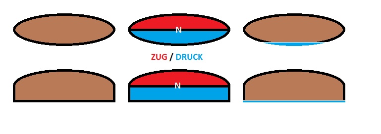

Hons hat geschrieben:Einen Holmegaard würde ich mit flachem Bauch machen. Das bringt schnelligkeit, da das Holz so bei gutem Tiller wenig oder fast gar keine Stauchrisse entwickelt.
Im Vergleich zu anderen Hölzern neigt Ulme nicht sehr zu Stauchrissen und darf daher auch ruhigen gewissens mit leicht rundem Bauch gebaut werden. Bei richtigem Tiller und korrekter Länge sind bei Ulme eigentlich gar keine Stauchrisse zu erwarten, auch bei anderen Hölzern nicht. Wenn dann hat man was falsch gemacht, sehr zickiges Holz (besonders Robinie) erwischt, oder einfach eine schlechte Holzqualität gehabt. Mit Ausnahme von Robinie sind Stauchrisse eigentlich IMMER ein Fehler und haben im Bogen nichts zu suchen. ;)
Beiträge: 22690
Hat Dank erhalten: 198 Mal
b.t.w.: Es ist ein IRRTUM, dass ein ganz und gar flacher Bauch weniger zu Stauchrissen neigt! Theoretisch zwar ja, praktisch aber nicht!
Begründung:
1) Theorie: Ein leicht gerundetes Bauch-Profil hat einen Scheitelpunkt in der Wölbung. An diesem Punkt hat der WA die max. Dicke, ergo auch die höchsten Druckkräfte. Da dieser Bereich schmal ist, verteilt sich der Druck wenig und kann das Holz dort überlasten.
Ein flaches Bauch-Profil verteilt die Druckkraft auf eine größere Fläche.
Aber....
2) Auch ein Bogen mit flachem Bauch-Profil hat die max. Dicke in der Mitte. Weil nämlich der Rücken ja gewölbt ist. Zwar nimmt die Dicke zum Rand hin nur halb so schnell ab, als wenn auch der Bauch noch gewölbt wäre, aber dennoch.
3) Viel entscheidender ist aber, dass es bei einem flachen Bauch 2 Schwierigkeiten gibt:
3a) Will ich an einem gewölbten Bauch an einer Stelle nur noch ein WENIG abnehmen, muss ich dort nur ganz wenig Holz im Scheitelbereich der Wölbung entfernen. Das geht sehr präzise. Nehme ich einen TICK zu viel weg, wird im Gegenzug an DER Stelle dafür die Wölbung flacher, der Druck verteilt sich (und die Belastung des einzelnen Punktes BLEIBT näher an den benachbarten Bereichen).
Will ich an einem flachen Bauch das Selbe machen, muss ich auf einer breiten Ebene GANZ wenig abtragen. Das ist schwieriger. Nehme ich dann DA einen Tick zu viel weg, wird die Stelle, (die ja nicht flacher als flach werden kann), an jedem Punkt sofort MEHR belastet als die umgebenden Stellen.
3b) Bei einem linsenförmig geformtem WA-Profil liegt die Kante, also die WA-Seite etwa in der neutralen Ebene. Sie wird gekrümmt, bekommt aber kaum Zug oder Druck.
Bei einem umgekehrt-D-förmigem Profil mit flachem Bauch liegt die (dünne) Kante in der Max-Druck-Ebene. Schon die kleinste Ungenauigkeit, Dellen, Kratzer, können zu einer "Störung" und in Folge dessen zu einem Kollabieren führen - und das im besonders kritischen Randbereich! Und hat sich da erst mal ein Kompressionsbruch gebildet, schaukelt der sich auf und "frisst" sich immer weiter in den WA...
Daher: Für mich heißt "flacher Bauch" immer "leicht gewölbt".
