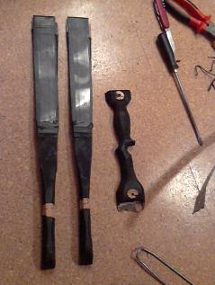

Re: Reiterbogen Osage/Robinie
Sorry wegen dem Userbild, wusst ich nicht
hab den Bogen schon zerlegt, hab die WAs verstärkt (sag jetzt aber nicht womit, will nicht wieder gehauen kriegen) naja, und knack am Griff, hatte auch kein Fadeout - se la vie - das Bild unten zeigt die traurigen Überreste
aber die Siyahs dünner machen merk ich mir
, Edison hat 10.000 Fehlversuche voller Begeisterung weggesteckt bevor er die Glühbirne erfunden hat, und ja, ich will Bögen bauen und nicht kaufen
R.I.P. (ausgezogen sah der jedenfalls ganz gut aus
leider ist das nicht mehr möglichbenzi hat geschrieben:Enden dünner machen, max Auszug herausfinden, Bilder im Vollauszug machen und dann, das zu was ein Bogen da ist: schiessen!!! messen wie weit ein leichter Kinderpfeil fliegt
ja stimmt schon irgendwie, letztlich läuft es eh darauf hinaus das ich Stück für Stück wachse, aber ich träume gerne grossSquid hat geschrieben: Abgesehen davon: Warum willst du Champions League spielen, wenn du noch keine Ahnung vom Amateursport hast?
naja, Thema fadeouts wäre dann, nach den zu dicken Enden das nächste gewesen, hatte ich mich wohl in der Reihenfolge geirrt
dann haste ja gelernt, dass der Übergang vom Griff zu den biegenden WA eine DER wichtigen Stellen ist!

Oh ja das war auch für mich eine harte Lektion...benzi hat geschrieben: dann haste ja gelernt, dass der Übergang vom Griff zu den biegenden WA eine DER wichtigen Stellen ist!
Ansonsten kann ich die Bögen die ich vor meinem ersten GFK Laminatbogen gebaut hab (der ein voller Erfolg geworden war) auch an zwei Händen abzählen; Etwas Manau und Esche die OK aber nicht befriedidigend wurden und 2-3 Bambusgebackte dies leider nicht wirklich geschafft haben.
Daraus und dem Aneignen von theoretischem Wissen konnte ich recht schnell eine nutzbare Grundlage schaffen, ganz im Sinne von

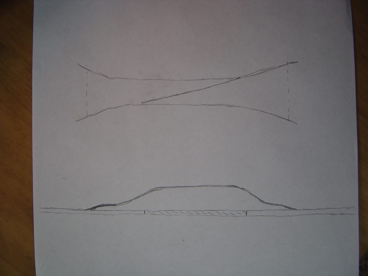

ich wird den nächsten im Griffbereich mal so versuchen:
die zwei Lattenroste im Griff an einer Schräge zusammenstoßen lassen
und genau drauf achten, wo der WA breiter wird, so daß der fadeout vom Griff in die breiten Stellen der WA reingeht
*ich hoffe ich hab mich verständlich ausdrücken können)
ich bin eben in meinem chaos über einen Recurve gestolpert und dachte das Bild vermittelt Dir evtl. eine Vorstellung vom Übergang WA/Griff bzw fadeout:
Grüße benzi
PS ich finde Pistolengriffe und Schussfenster sehen an Reiterbogen scheisse aus.......... sind außerdem nicht praktikabel!
Grüße benzi
