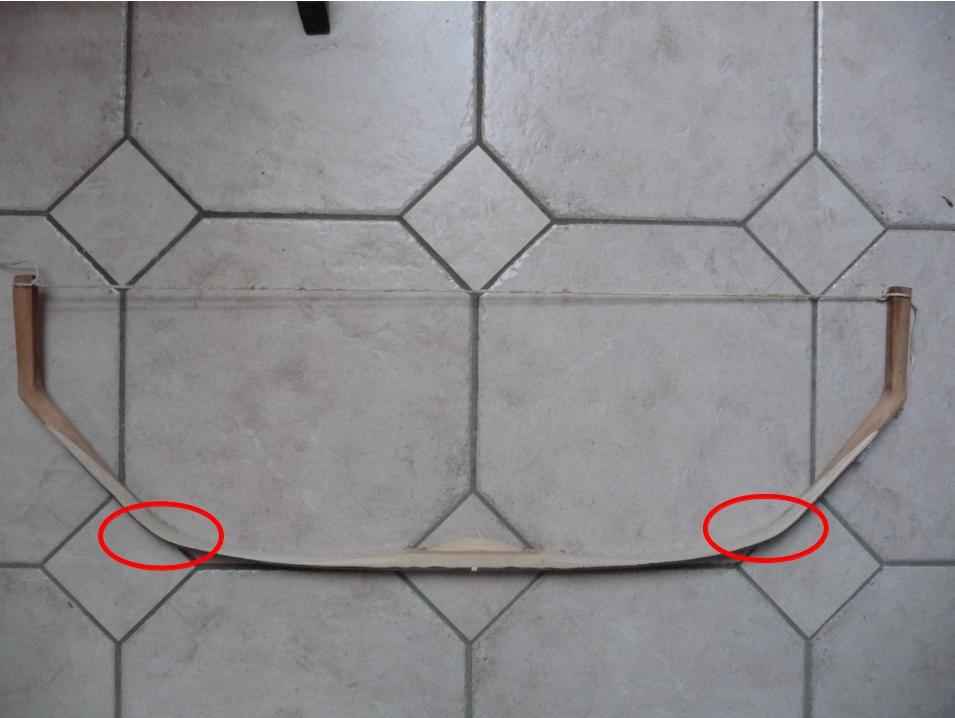

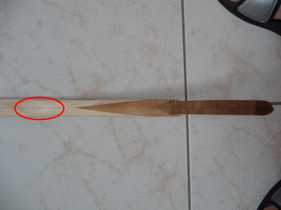

Jaein. Kann sein, muss aber nicht. Eigentlich nur bei seehr langem Spleis oder sehr kurzer Kasan. Ich habe dir mal zwei Bilder angehängt und den Bereich gekennzeichnet. Meistens ist es fast gleich dem Knick oder 1-5 cm oberhalb davon (abhängig von der Bogenart (Distanz- oder Kriegsbogen). Wie gesagt es muss auch nicht das Kasan Auge sein. Die Verdrehung kann auch im Wurfarm oder am Übergang Kasan/Bas liegen. Das musst du vorher rausbekommen. Nur meist liegt der Dreher dort - nicht unbedingt:S.

@Janitschar
auf den Fotos scheint mir die Verdrehung nicht so, dass ich den Bogen als nicht schiessbar einstufen würde, aber das ist auf Deinen Bildern sehr schelcht zu erkennen! Du hast versucht die Verdrehung im Bild einzufangen, aber für die Beurteilung ist eine Gesamtansicht des Bogens notwendig! Bogen im aufgespannten Zustand, in der totalen Seitenansicht und ein Bild wie Kevin es beschrieben hat, das ist nicht leicht zu machen, da die Kamera meist nicht den ganzen Bogen scharf bekommt, was aber für die Beurteilung nicht SO wichtig ist.
Ob die Siyahs überdimensioniert sind oder nicht könnte man nur beurteilen, wenn man diese auf Deinen Bildern komplett sehen würde. Sehnenbänckchen ohne Sehnenkerbe, sind durchaus üblich, ich hab Dir mal ein Bild vom Manchu-Bogen aus koreanischer Werkstatt angehängt. Gerade dann, wenn, wie beim Manchu Bogen, bedingt durch die langen Siyahs, eine leichte Verdrehung wahrscheinlich ist, macht es in meinen Augen Sinn, die Sehne eben nicht neben einer mittig angebrachten Kerbe aufkommen zu lassen, sondern der Sehne hier einen Spielraum zu lassen.
Mein Tip: warten bis Stammen, nicht ohne Hilfe eines erfahrenen Bogenbauers erwärmen!

Re: WARNUNG: Erfahrungsbericht Denis Betoulle
'Oh das tut mir echt leid für dich stephan
Nu spukt mir aber noch was im Kopf rum:
Hast du mir ein ähnlich vernichtendes Urteil zu meinem Kompo nur erspart damit es keine Tränen gibt?
komm schon, gibs mir

corto, Deine Mumie schießt super! Wenn die Verdrehung bei Stepahns Bogen nicht schlimmer ist als bei Deinem, wäre alles im grünen Bereich.....
Die Verdrehung sieht nicht so schlimm aus, aber das sind auch Fotos des aufgespannten Bogens. Im Auszug kann sich das noch weiter verdrehen. Wenn sich die Sehne dann schneller nach vorne bewegt als sich der Wurfarm in seine Ruhelage zurückdreht stehst du mit abgespanntem Bogen da.
Daniel
Daniel
klar! aber das scheint bei Stephan ja nicht der Fall gewesen zu sein, oder?skerm hat geschrieben: Wenn sich die Sehne dann schneller nach vorne bewegt als sich der Wurfarm in seine Ruhelage zurückdreht stehst du mit abgespanntem Bogen da.
@Daniel
Exakt.
@benzi
Wenn du nur von den Fotos und nicht von meinen Beschreibungen ausgehst, magst du vielleicht Recht haben benzi.
Wie geschrieben benzi, nach dem zweiten Schuß bin ich mir sicher das ich nach dem dritten Schuß mit abgespannten BOgen dastehe. Was natürlich sehr ungünstig ist.
Die Verdrehung im unteren Wurfarm ist auch bereits im unaufgespannten Zustand gut sichtbar. Nur mit einer Kamera nur schlecht sichtbar zu machen.
@corto
Warum? Dein Ägypter schießt doch ohne Probleme und irgend einen Drang zum ausrichten des BOgens. Handschock ist auch akzeptabel. Ich hab da keine großen Erwartungen. Der Bogen soll halt schießen.
Stephan

@Stephan
dann mach doch den dritten Schuss einfach und den vierten....! Kannst ja nen Armschutz extra anlegen......... entweder die Sehne springt runter, dann weißt Du dass eine Korrektur nötig ist, wenn der Bogen dabei kaputt geht, dann haste einen echten Grund Deine Kohle wieder zu bekommen! oder er schießt einfach weiter, wovon ich nach den Bildern UND Deiner Beschreibung ausgehe!
Grüße benzi
Grüße benzi
