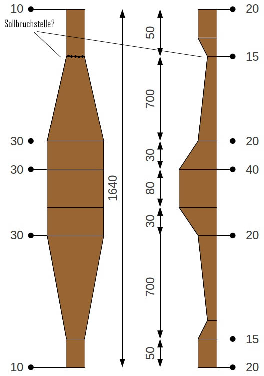

Hallo deine Grafik beinnhaltet einen kolossalen Konstruktionsfehler
Ich hab die Stelle mal mit Sollbruchstelle markiert, die kleinen Punkte sind ein Vorschlag von mir falls du den Effekt noch verstärken möchtest und sollen Perforationslöcher darstellen, funzt beim Clopapier bekanntlich auch gut ;D
Scherz beiseite auch wenn die Needles länger wären, wäre es absolut Sinnfrei es so zu machen, warum?
Mal sehen vielleicht kommst du selbst drauf.

Oja, da bin ich verrutscht. Der Wurfarm muss tiefer werden bevor er am schmalsten ist. Das erzeugt dann ja aber genau das Gnubbeldesign, das Gali bemängelt hat (oder hab ich das falsch verstanden?):

Lass doch die WA einfach in der Dicke nach außen hin auslaufen. Das passt dann schon, dann is nix mit gnubbeln.

Aber ganz streng genommen generiert man dann ja auch eine Sollbruchstelle. Prinzipiell muss die Fläche des Querschnitt zu den Enden hin ja abnehmen. Wenn ich Breite und Dicke konstant lasse, tut sie das aber nicht mehr. Kann irgendwer nachvollziehen, wie ich das meine?

Du bist einem Irrtum aufgesessen
Die Querschnittsfläche nimmt grundsätlich nach aussen hin ab, weil du die Breite veringerst, und du wirst meist zu den Tips hin auch dünner. Das ist auch OK so, denn die Richtung Tips erscheint das Holz wegen des kürzeren Hebels immer steifer.

Aber in der Regel macht man doch Needletips insbesondere beim Mølle-Design tiefer als den biegenden Bereich oder etwa nicht?

Galighenna
Beiträge: 8836
Re: Potentiell kurzer Wacholderbogen
Beitrag von Galighenna »
Von den Needles hattest du dich doch verabschiedet...
Also ich bin jetzt verwirrt, ich weiß nimmer was du willst...
Aus Wacholder kannst du bei 160cm Länge einen ganz normalen Bogen bauen, mit biegendem Griff ist das kein Problem. Die Länge ist zwar knapp bemessen, mit gutem Tiller und dem richtigen Design (Toddy hatte ja schon einen guten Vorschlag gemacht) klappt das sicherlich ganz gut.
---> No need for needles... Deshalb weiß ich jetzt nicht, was du noch willst... Wenn du unbedingt Needles willst, dann bau doch mit Needles. Geht auch, bringt dir aber keinen Vorteil.

Arg - hätt ich nicht so gebaut. Das ist nur mein Unvermögen bei der Zeichnung. Ist aber auf jeden Fall ein guter Hinweis.
Galighenna hat geschrieben:Von den Needles hattest du dich doch verabschiedet...
Prinzipiell ja, aber die Diskussion diesbezüglich ist für mich gerade extrem lehrreich.
Galighenna hat geschrieben:Also ich bin jetzt verwirrt, ich weiß nimmer was du willst...
Ich doch auch noch nicht zu 100%. Deswegen lote ich meine Möglichkeiten aus.
Galighenna hat geschrieben:Aus Wacholder kannst du bei 160cm Länge einen ganz normalen Bogen bauen, mit biegendem Griff ist das kein Problem.
Es wurde ja gesagt, dass mit Wacholder 3/2 gut möglich ist (was 3/3 nicht zwangsweise ausschließt). Damit würde ich im Griff ja nur auf 2cm Tiefe kommen. Sowas kann man doch gar nicht richtig anfassen, oder?
Galighenna hat geschrieben:Geht auch, bringt dir aber keinen Vorteil.
Aber warum baut man dann überhaupt Bögen mir Needles?

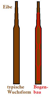

Tja, warum?
Darauf gibt es mehrere Antworten!
"Erfunden" hat das - nach MEINER Einschätzung - eine Eibe!
Bei Eiben ist nämlich oft der obere Teil ab einem Punkt x plötzlich deutlich schmaler...:
Mit der Überlegung, die Bogenenden möglichst LEICHT zu gestalten, wurde diese Bauform quasi "wiederntdeckt" und kopiert.
SINNVOLL ist das allerdings nur selten.... Es müssen nämlich einige Umstände bedacht werden:
1. Die "Verkürzung" des biegenden Bereichs hat eine deutlich höhere Komprimierung desselben zur Folge (engerer Biegeradius!).
Dieses muss das Holz vertragen - was nicht jedes tut. BESSER ist immer, wenn möglichst VIEL des verfügbarn Holzes "mitarbeitet".
2. Selbst WENN das Holz die Biegung ohne Schäden verträgt - nicht immer folgt daraus auch eine angemessene LEISTUNG! Viele Hölzer werden nämlich - grenzwertig belastet - eher träge, weil die inneren Reibungsverluste überproportional zunehmen.
Die Rückstellgeschwindigkeit leidet und es gibt unnötig viel Set.
(So lange dies - siehe Bild-Beispiel oben! - eine NOT-Maßnahme ist, um ÜBERHAUPT aus dem verfügbaren Holz einen Bogen zu erhalten - ist das akzeptabel (ja geradezu GENIAL!). Als unvertsandene "Kopie" aus einer 3-m-Hickory-Bohle aber eher nicht...)
