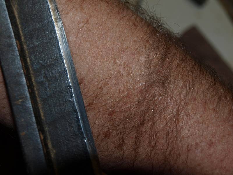

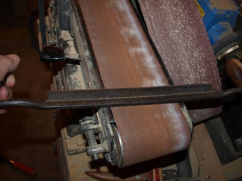

Hallo Ede und Conni! Klar, das sind alles gute Techniken und bringen gute Ergebnisse. Jeder hat irgendwann seine ihm eigene Technik herausbekommen. Bei mir ist es eben die nachfolgend dokumentierte. Aber wie gesagt: Viele Wege führen nach Rom und nicht immer ist ein Weg der beste!
Auf einem alten, abgenudelten Band der Körnung 120-180 (daneben ein 60er) mache ich den grobschliff bzw. die gesamte Schneide plan. Danach kann man schon loslegen, aber ich mach dann noch weiter....

Die Rasierprobe am Armrücken,dort habe ich noch Haare genug.

Wieso zu kühlen? den Grobschliff macht Jo auf dem Bild doch trocken?!

Snake-Jo hat geschrieben: Bandschleifer mit 180 er Korn mit Wasser. Die Bahngeschwindigkeit ist gering, mit dem Wasser hat man Kühlung, plane Fläche ist vorhanden und Spiegel ist kein Problem.

Scharf ja, aber sach mal, was ist das 'ne dicke Klinge. Und ein Horror-Winkel an der Schneide... nene...
