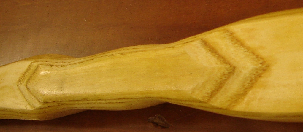

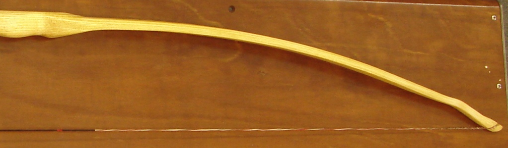

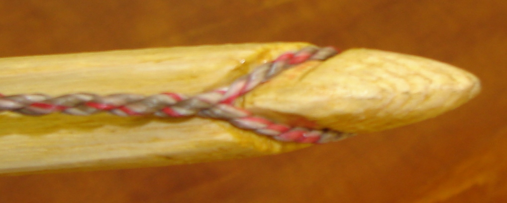

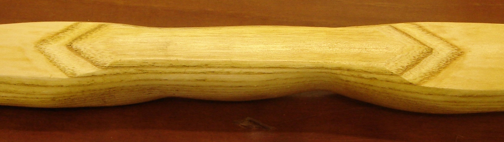

So dann auch mein Bogen, getauft auf: Egedo, in Memorian of Heidjer senior.
Für den Bogen suchte ich mir einen geraden Eschenstave, aus dem Vorrat den Wilfried uns zur Verfügung stellte. Der Stave war Astfrei dafür hatte er etwa 45° Drehwuchs, den ich aber komplett ignorierte und ein paar Wurmfrassspuren im äußersten Jahrring. Eine Messung ergab eine Holzfeuchtigkeit von 15% weswegen ich den Bogen pyramidal und sehr lang anlegte, ich hoffte so den unausweichlichen Set etwas begegnen zu können. Ich arbeitete den Bogen von 50mm Breite an den Fades genau pyramidal zu den 15mm Breiten Tips aus, dann zog ich 2 Jahrringe vom Rücken runter, dabei lies ich die Jahrringe am Griff und an den Tips stehen. Danach brachte ich die Wurfarme auf gleichmäßige 14mm Dicke, so besteht der Bauch praktisch auch aus einen Durchgängigen Jahrring, er wurde so flach und gerade angelegt wie es das Ziehmesser und die Hufraspel erlaubten. Als jetzt das Tillern anstand bekammen gerade zwei andere Bögen die Knitteritis, so entschied ich mich ihn noch vor dem Tillern zum Rücken hin zu trappen. Wenn die Zugfestigkeit die Druckfestigkeit übersteigt, dann muß man halt die Zugfestigkeit schwächen, eine Stärkung des Bauches stand ja nicht zur Verfügung. Das Tillern selbst dauerte dann nur 30 Minuten und erfolgte fast nur über die Seiten, aber durch die gute Vorarbeit war nicht viel erforderlich. Danach eine Sehne gedreht und dem Bogen noch 4 Schichten Schellack gegönnt und fertig war er. Egedo, ( Esche geht doch! ) Ach die Daten noch, Länge 74" nach AMO, Sehnenlänge 71"
40#@29" durch das Trapping bin ich etwa 10# niedriger gelandet wie geplant!
WA-Breite an den FO's am Bauch 50mm am Rücken 40mm, am Tipbauch 15mm und am Rücken ca.10mm
Und das Schußverhalten, sehr ruhig, Handschock kaum spürbar und sehr Fehlerverzeihend, ausreichend um das Turnier zu gewinnen.
