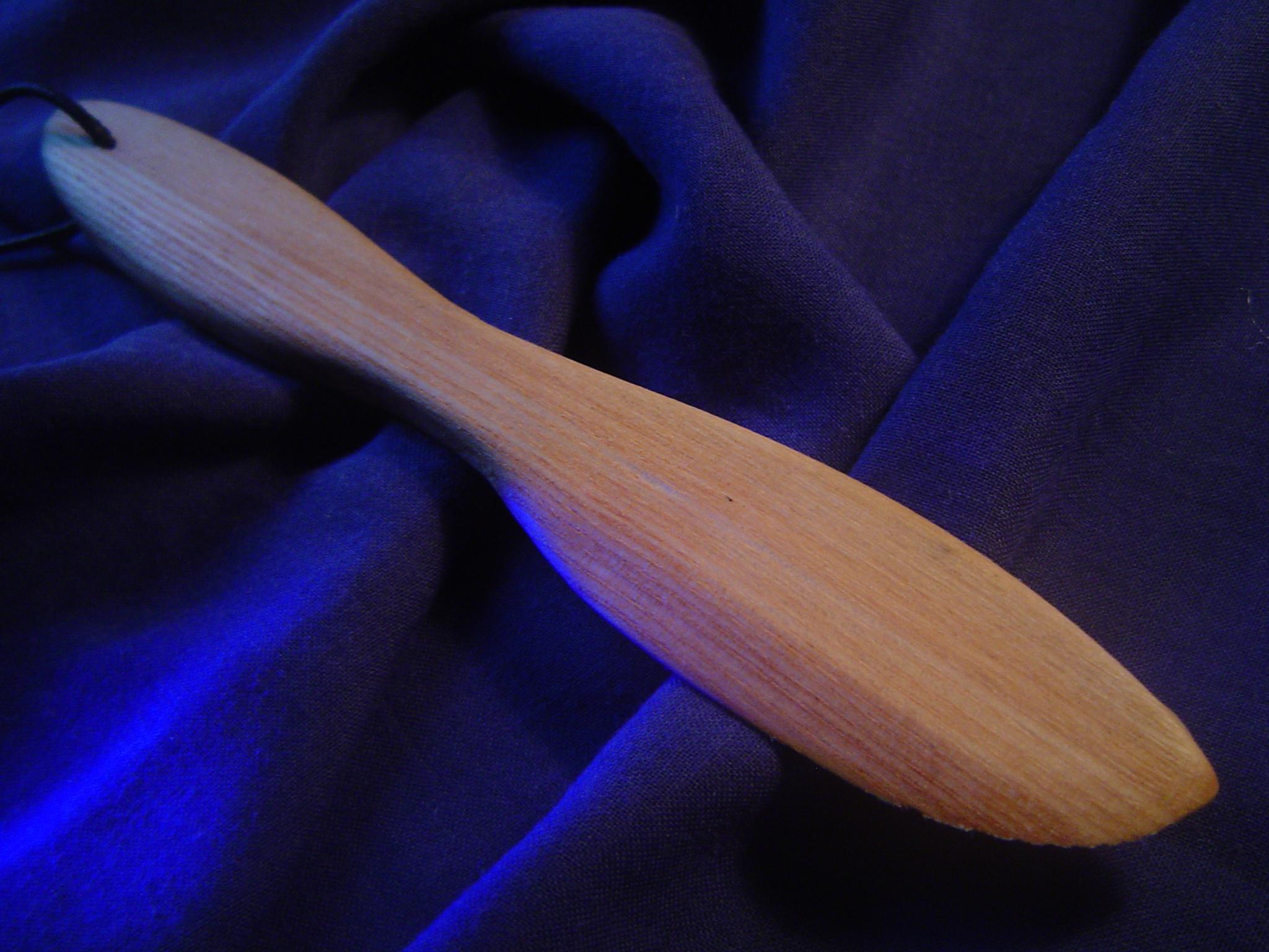

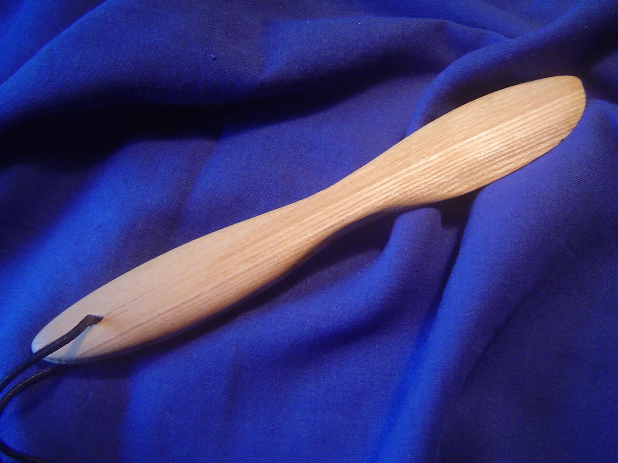

Buttermesser
Beitrag von Finglas »
Ich hab im letzten Schwedenurlaub in einem Restaurant Holzmesser gesehen welche für Kräuterbutter benutzt wurden. Ich hab mir den Umriss auf einen Schmierzettel nach gezeichnet und hab daheim inzwischen aus allen möglichen Holzarten welche nachgebaut.
Eigenen sich ganz hervorragend als kleines Geschenk z.B. bei einem Grillfest o.ä.
Deshalb hab ich nur eines dieser Butterstreichgeräte daheim. Gebaut aus einem Stück Esche.

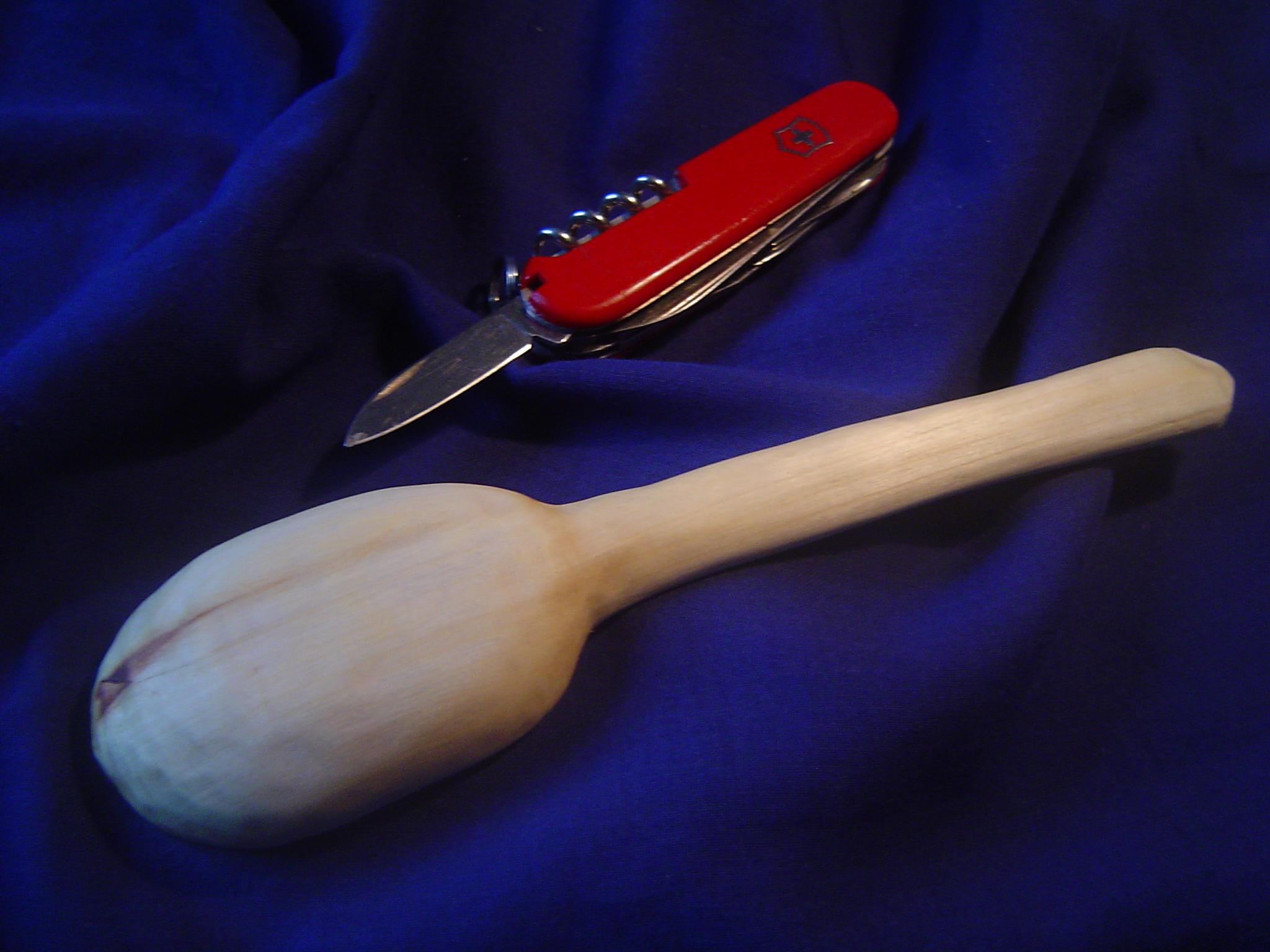

Und noch was was beim Wandern im letzten Urlaub begonnen wurde:
ein echter "A" Löffel zur Vervollständigung meiner Gewandung. Einziges Werkzeug: Das Taschenmesser im Bild. Ist nicht gerade filigran, aber so paßt er zum Charakter. ;) Deshalb absichtlich keine Verzierungen oder anderweitigen Schnick- Schnack.
Das Finish beschränkt sich auf normales Sonnenblumenöl.

@Finglas: Zum Holzmeser: Gute Idee und gut umgesetzt. Nur die Holzart (Esche) taugt dafür nicht. Esche ist ringporig, die Fasern stellen sich dort schnell auf und das Ganze wird auch gern schmuddelig, weil Fett und Dreck in die Poren eindringen. Für solch ein Messer wären dichte, harte Hölzer besser geeignet: Apfelbaum, Birnbaum, Pflaumenholz, Olivenholz oder ganz fein: Buchsbaum und Ilex, aber auch Holunder und Pfeifenstrauch.
Ich habe einen Pfannenschaber aus Esche gebaut: Das Gleiche. ;)

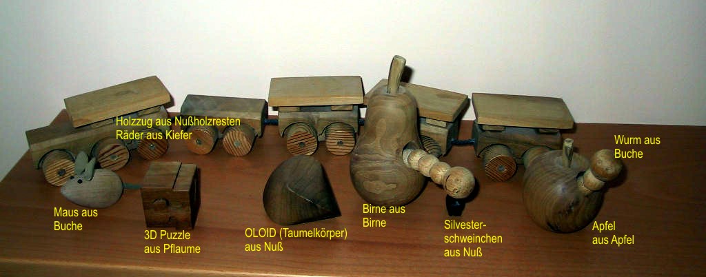

Meine Holzreste-Verwertung ist leider nicht so kunstvoll wie die vom Royal Judge
aber wegwerfen kann ich auch fast nichts.
Ich hab sogar die Löchsägenabfälle (Räder) von meinem Schwiegervater einem neuem Zweck zugeführt.
Hier eine kleine Auswahl.

@Klaus: Ich weiß gar nicht, was Du hast, ich finde das meiste sehr ästhetisch und gelungen!
(Mir sind nur die Würmer zu verspielt, den Rest finde ich prima!)

... schau Dir mal diese Seite an Oloide.
So was aus schönen Hölzern zu schleifen, ist schon eine ziemliche Herausforderung.
Abgesehen von der lustigen Bewegung die dieser geometrischen Körper machen,
wenn man sie ein schiefe Ebene runtertaumeln läßt,
sind sie auch tolle Handschmeichler.

@Klaus: Interessant! Kannte ich noch nicht! Was sind denn die Merkmale von solchen Taumelkörpern, auf was muss man bei der Herstellung achten?
