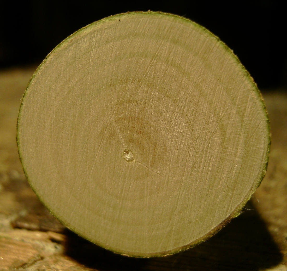

@Catweazel : Danke ! ich werde dann so verfahren .
Zum Hartriegel, ich habe mal ein paar Bilder gemacht von meiner Gartenzüchtung und von Hartriegel vom Feldweg,
Dieser hier ist aus meinem Garten , Weißbunter Hartriegel - Cornus alba `Elegantissima` ( glaub ich )
links, rechts ein unbekanntes Zeug mit fiesen Stacheln oder Dornen
Bei dieser Sorte sind die Jungtriebe grün und nicht rot.
Hier im Vergleich , links der "wilde" gelbe Hartriegel ( mein ich ) und rechts 2mal die Zuchtform
Hier noch ein Bild von dem mir noch unbekannten fiesen aber graden Dornenzeugs X
Gruß acker
