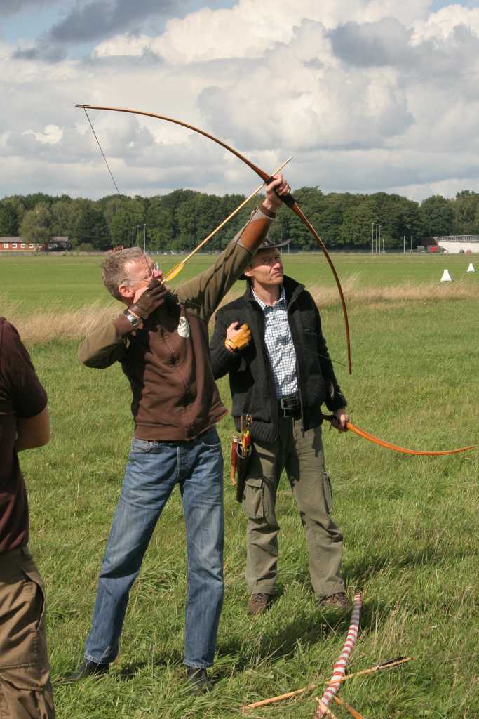

Ich bin gar nicht so sicher, ob ein (eben im DOPPELTEN Sinne, Masse UND Zuggewicht) "leichter" Bogen tatsächlich so sehr im Nachteil sein MUSS!
Der Bewerb hat ja gezeigt, dass das GESAMT-Paket entscheidend ist - Bogen UND Pfeile müssen optimiert sein.
Bei starken Bogen besteht z.B. das Problem, die Pfeile ausreichend steif und dennoch leicht hin zu bekommen.
Ich könnte mir vorstellen, dass ein schneller, leichter 35#er mit leichten "Stricknadeln" nicht viel weniger auf Weite kommt, als ein 60#er mit den dafür erforderlichen dickeren Pfeilen....
Um diese Fragen / Annahmen näher zu beleuchten, werden noch einige Veranstaltungen nötig sein!
Ich habe ja ganz bewusst ein FAST "normales" Equipement benutzt: Eiben-ELB (sh. 1. Bild oben, den Bogen, den Tadamo hält) mit "normal" aussehenden Pfeilen (25" 5/16 mit 6-cm-Federn und Stahlspitze). Alles (Bogen und Pfeile) nur ETWAS optimiert:
(So hatte der ELB nur 1,55m effektive Länge bei 60# und statt Hornenden nur Overlays, die Pfeilspitzen waren auf 4 g gewichtsreduziert). Folglich erreichte ich auch nur (oder immerhin doch??) knapp 2/3 der max. Weite in der Holzbogen-Klasse.
Für's nächste Jahr habe ich schon 2 Ideen... Mal schauen, wofür ich mich entscheide bzw. was davon gelingt!
Auf jeden Fall war es sehr interessant sich und sein Material mit Anderen zu vergleichen. Das macht viel mehr Spaß und bringt VIEL mehr, als alleine auf der Wiese die Wolken zu löchern....
Daher dem Graupanther noch mal herzlichen Dank für die Orga und Animation!
Und Gratulation an Hanno Börner für die beeindruckenden Leistungen (Schüsse UND Bogen-/Pfeilbau!)...
