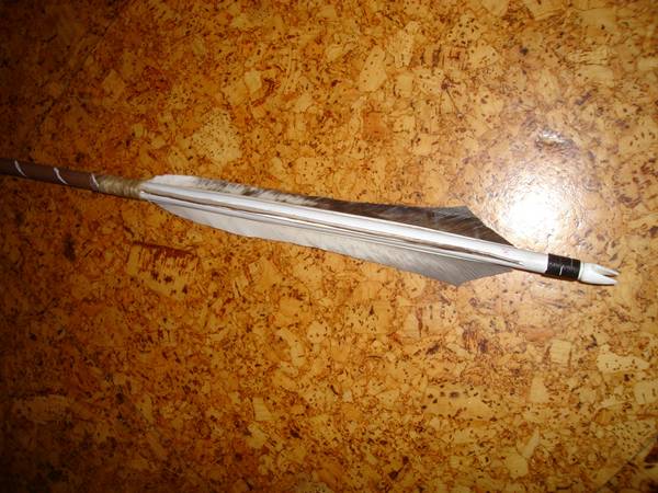

Meine Neuen Bambusstengelchen:
Tonkinbambus
Ca. 11/32 zu 5/16
Spine 65-70
31Zoll Gesamtlänge
610grain Gesamtgewicht
200grain Spitze
FOC 13%
Turbonocken
7Zoll Befiederung -Graugans
Tonkinbambus
Ca. 11/32 zu 5/16
Spine 65-70
31Zoll Gesamtlänge
200grain Spitze
FOC 13%
Turbonocken

Hübsche Dinger. Was sind das für Nocken? Sehen hübsch aus. Gibts davon ein Detailbild?

Re: Pfeilpräsentationen 2
Ich kenn mich jetzt zwar nicht ganz aus (was nicht weiter störend ist und auch beim schlafen nicht weh tut) aber ja, ich würd sie gerne sehen.
Walta wieso nur sehen ? schießen ist da angesagt.
Ja die sehen wirklich schnieke aus , und wie schön plan die Schäfte sind, ich habe meine nicht so 100% hinbekommen !
@acker
Na ja, ich bekomm sie ja so geliefert... Räusper... so schön geschliffen.... Räusper
@walta
Welche Details... da sieht man ja die groben Schnitzer.
Die Nocken sind in sich gedrehte Nocken, die beim Ablass dem Pfeil eine zusätzliche Drehung mitgeben.
Hat mir tecum aus den USA zukommen lassen. Bis jetzt bekomm ich ein dümmliches Grinsen wenn ich sehe wie sie einschlagen.
Am Wochenende teste ich das mal auf em Turnier an Bäumen.

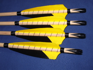

@Janitschar:
Sehen ganz nett aus deine Pfeile.
Warum hast Du nicht den gleichen Sternzwirn zum Abwickeln der Federkiele verwendet? Das gibt dann normalerweise optisch zwei schoene sichtbare schwarze Ringe. Gleiche Technik wie bei der Nockwicklung...
Die Abwicklungen harmonieren m.E. nicht ganz so gut....
Ich nehme an die Spiralen sind aufgemalt? Kann man machen, ist aber ohne Schablone konstant sehr schwierig.

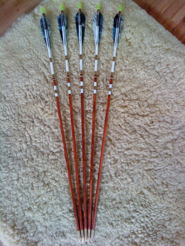

Was ist das für ein Holz, bzw wie hast dus bearbeitet? Hat eine sehr schöne, volle Farbe.
Danke euch.. also hier erst einmal die Großaufnahmen..
nicht wundern ich war damit schon schießen, von daher sind sie nicht mehr so sauber und glänzend !

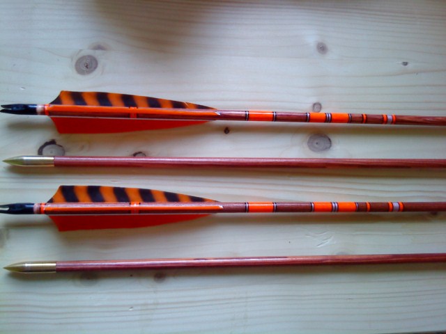

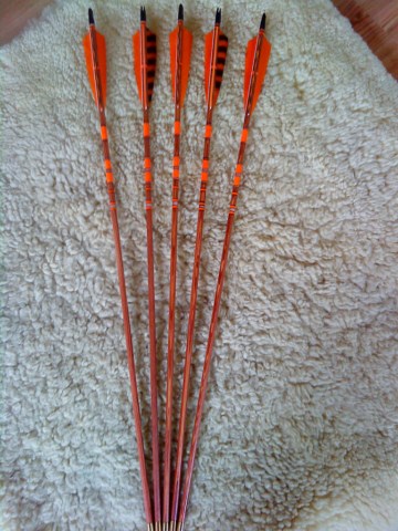

Pfeile Orange
- 25/30er - 5/16" - 28" Fichteschäfte ( gebeizt in Mahagoni nach dem Cresting, lackiert)
- Cresting Orange/Schwarz/Silber
- schwarze Nocke 5/16"
- 100 gr Messing Bullet
- 5" Shield Fletchings (Orange, LF Orange/Schwarz Barred)
Pfeile Camouflage
- 25/30er - 5/16" - 28" Fichteschäfte ( gebeizt in Mahagoni vor dem Cresting, lackiert)
-Cresting Weiss/Schwarz/Gold
- flu.grün Nocke 5/16"
- 5" Parabolic Camouflage Fletchings (Camo Weiss/Schwarz, LF Camo Blau/Schwarz)
Fazit nach dem heutigen Tag: - 1 Pfeil Camo Spitze gebrochen
- 1 Pfeil Camo verschwunden (obwohl man sie gut sieht mit der fl.grünen Nocke)
Restless
Pfeile Orange
