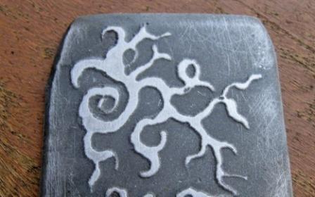

meine heutigen Versuche:
+Das Kratzen in Asphaltlack geht ,ist aber nicht für filigrane Ornamente geignet.
-Toner aufbügeln auf Stahl ging nicht - falsches Papier ?
-Toner hält meine Mischung (4Teile Holzessig,1 Teil 90% Weingeist und 1 Teil Salpetersäuere)nicht aus
er löst sich sofort ab.
+Mit Toner lässt sich aber das Ornament gut von Hand aufmalen + die galv.Ätzmethode wenn Sie denn
bei Stahl funktioniert.(brauche noch das Ladegerät 10A )
+wenn das zu ätzende Teil nicht unter der Säure liegt sondern nur gelegentlich überspült wird ,hält
der Asphaltlack.
-mit Asphaltlack lässt sich das Ornament trotz Verdünnung mit Aceton nur schlecht aufmalen-gröbere Ornamente
mit Stegbreiten von 0,5-1 mm gehen gut.
Für Anregungen bin ich sehr dankbar
Gruß Werner

Hab heute ein Ladegerät gekauft ,Toner von Hand auf Stahlplatte aufgetragen,Natron als Leiter ,2 std geätzt- geht nicht -es ist alles weg und rostrot !(Pluspol am Werkstück
Hab vielleicht was falsch gemacht !
Parallel dazu chemisch geätzt
+Asphaltlack von Hand aufgetragen,lässt sich nur für grobe Ornamente machen, Ätzen 3 Std=0,14 tief
Ich mach das jetzt so ,ich trage das Ornament von Hand flüssig auf und korrigiere im harten Zustand-
müsste ein befriedigendes Ergebnis bringen.
Auch mehrstufige Ätzung ist möglich.
Ach ja,den Asphaltlack hab ich mit Aceton verdünnt damit er beim Zeichnen keine Fäden zieht !
Das Ergebnis entspricht der liederlichen Zeichnung-das geht im Ernstfall etwas besser.
Gruß Werner

Schaut schon mal nicht schlecht aus. Noch ein wenig feiner zeichen und es wird perfekt.
Das mit dem Papier und Toner aufbügeln ist, wie ich ja geschrieben habe, das schwierigste.
Es bedarf schon einiger Versuche, das richtige Gefühl dafür zu finden, vorausgesetzt Du hast Dich an die Anleitung gehalten.
Dann sitzt der Toner nämlich so fest, daß man die Papierreste bedenkenlos mit der Zahnbürste unter Wasser wegbürsten kann ohne den Toner zu beschädigen.
Hast Du den aufgemalten Toner eigentlich gut "eingebrannt" (kann mir zwar nicht vorstellen wie Du gemalt hast. Toner ist doch staubförmig ?)
Warum das glavanische Ätzen bei Dir nicht funktioniert hat, kann ich nicht sagen. Aber 2 Std dauert es sicher nicht.
Bei meiner Messingplatte hat es nur 20-25min gedauert.

Gruß Werner
der wahrscheinlich beim Ätzen alles versaut
Da bisher schon 2 Lilienähnliche Ornamente
a) das Blech um die Nuss
b) die Damschaufler -Einlage in der Säule
lilienähnlich sind und die Armbrust eher nach Westeuropa passt,mache ich so
weiter .....die Bourbonen werden ein Auge zudrücken.
Gruß Werner
- Dateianhänge
- Ornamente.JPG (22.2 KiB) 3238 mal betrachtet
