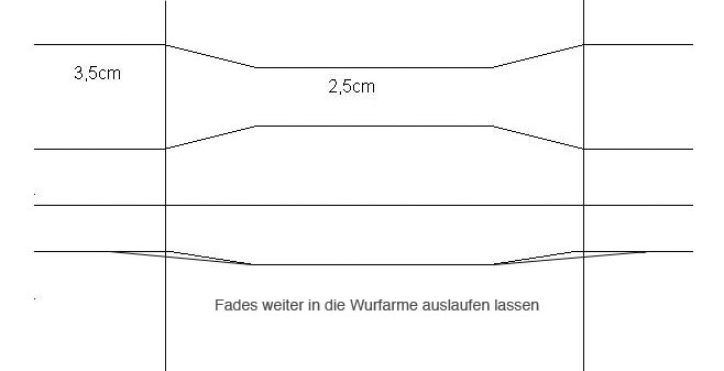

- Firestormmd
- Beiträge: 3528
Re: MassaBoo-Projekt - einige Fragen
Genau so werde ich es machen.
Einen Griff, wie in der Grafik kann ich aber machen, oder?
Danke!
Marc
versichert
Danke!
Marc
versichert
Zuletzt geändert von Firestormmd am 09.06.2010, 13:53, insgesamt 1-mal geändert.
Ja kannst du .
Gruß acker
Gruß acker
@ Firestormmd: Auf Deiner Zeichnung sieht es so aus, als würden die Fades bereits enden, bevor der Wurfarm seine größte Breite erreicht. Besser ist es, wenn die Fades weiter in den WA hineinlaufen, so ca. 2-3cm (ich hoffe man erkennt das in der Skizze). Anderenfalls kann es Dir passieren, dass es nah am Griff knickt.
LG Niels
- Firestormmd
- Beiträge: 3528
Ups, Botjer, das liegt an der Grafik. Die hab ich nur schnell in Paint gemacht, ohne auf die genaue Position der Fades zu achten. Bei mir geht es natürlich sanft in den WA über, keine Sorge. Trotzdem Danke für den Hinweis.
