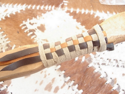

So, heute habe ich noch die Reichweite getestet: 162 bzw 151 Meter (in beide Richtungen) mit einem Flightpfeil aus wolligem Schneeball dessen Gewicht dem von 4,35 2€-Stücken entspricht (gar net so einfach wenn man keine richtige Waage hat...
Das entspricht, wenn ich richtig informiert bin, einem Pfeilgewicht von 37 Gramm, bezogen auf 46# macht das 12,5gr/#.
Mit leichten Carbonpfeilen ginge sicher noch was, aber die hab ich nicht.
Georg
Georg

Die meisten Pfeile die ich für diesen Bogen gebaut habe sind aus Haselnuß, wenn ich die so dünn mache wie ich sie gerne hätte wären sie viel zu weich und brechen auch recht schnell. Ich trockne gerade ein Bündel Schäfte vom Pfeifenstrauch, vielleicht krieg ich damit das Gewicht noch runter.
Der Schneeball aus dem mein weitester Pfeil gebaut ist ist zwar sehr dicht, aber man kann ihn dünner verbauen.
Ich mag es auch wenn die Spitze vor dem Rücken ein paar Zentimeter drüberschaut, da hätte ich auch noch ungenutztes Potential für ein, zwei Gramm. Aber ich mag es nicht wenn ich das Gefühl habe der Pfeil rutscht gleich von der Auflage wenn ich noch ein paar Millimeter mehr ausziehe. Und mit schlechtem Gefühl schießt man auch schlecht.
Zuletzt geändert von captainplanet am 07.11.2009, 11:10, insgesamt 1-mal geändert.
