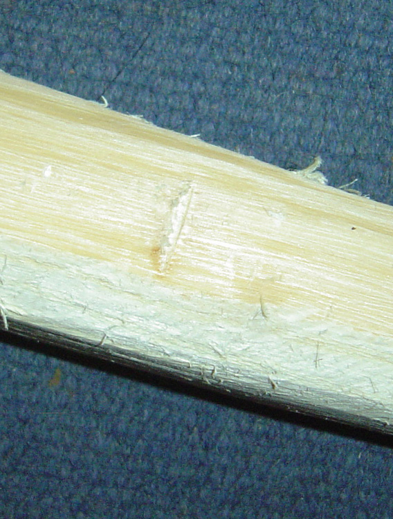

Danach mit dem Zugmesser noch etwas nachbearbeitet damít nicht zuviel Holz trocknen muss. Auch mit die Japansäge ein Entlastungsschnitt durch den Griff gemacht. Dadurch reißt das Holz hier hoffentlich nicht unkontrolliert (beim letzten Sapturnier vom Rabe abgeguckt ;) ) :
der Holler hat 7,5 cm Reflex:
Auch der Apfel kam durch die Bandsäge und wurde auch mitm Messer noch Bearbeitet:
4 cm Reflex:
Dann die enden versiegelt mit Holzleim. Jetzt müssen diese 2 Stecken erst mal etwas trocknen.

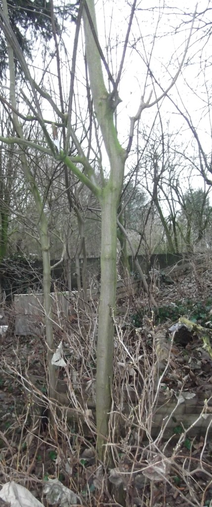

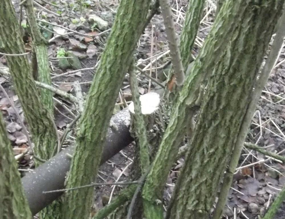

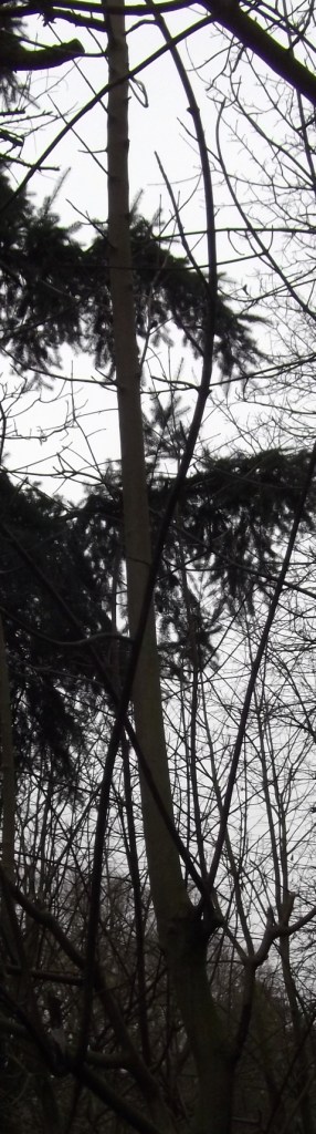

So denn, heute bin endlich auch dazu gekommen, drei Sapps aus Ihrer verwurzelten, bzw. angewachsenen Existenz
zu befreien und sie einen Schritt näher an ihre eigentlich Bestimmung heranzuführen... ;) :D :D

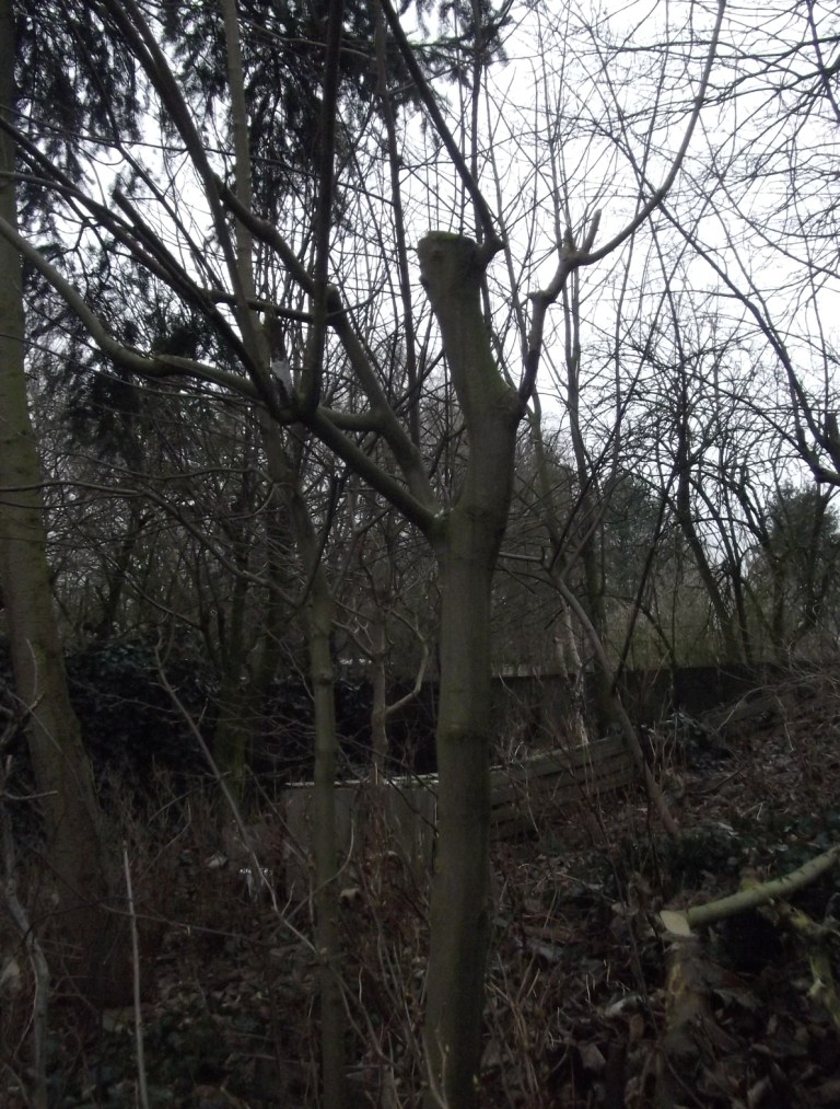

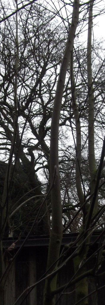

Als erster ein Ahorn...
...der Rest kann stehenbleiben...
...die Krone, geformt wie ein Tannenbaum...<br />Naja, zum. so ähnlich... ;-)

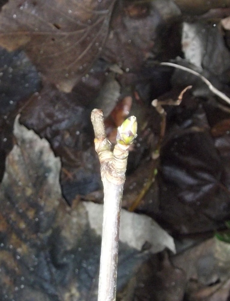

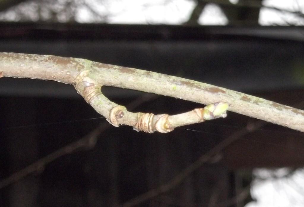

...noch ne´ Knospe...
...Knospe...
...Knospe...

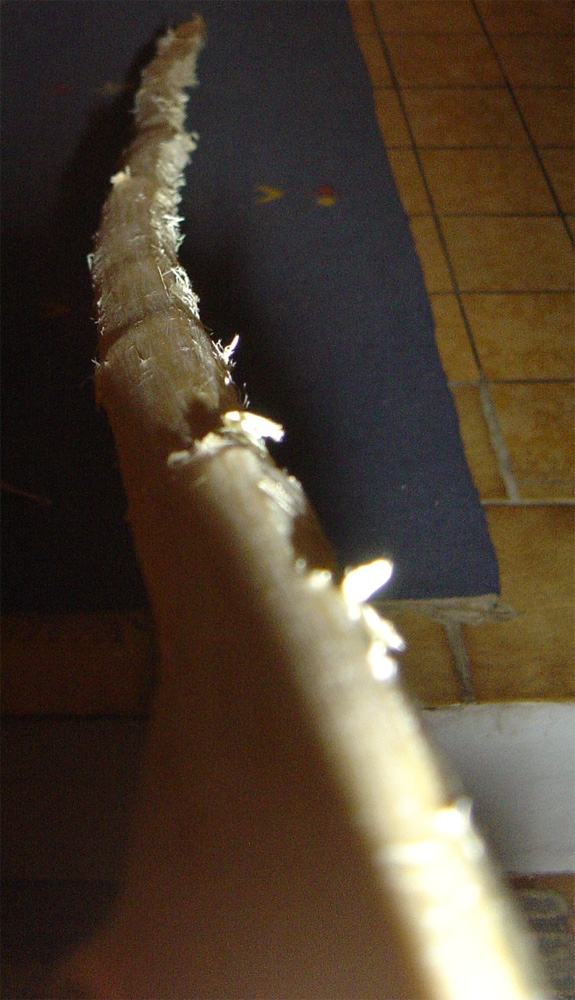

...schööön lang und reflex...

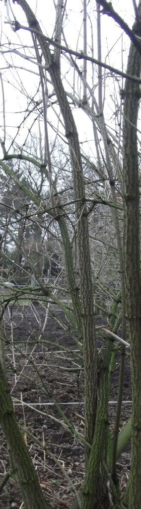

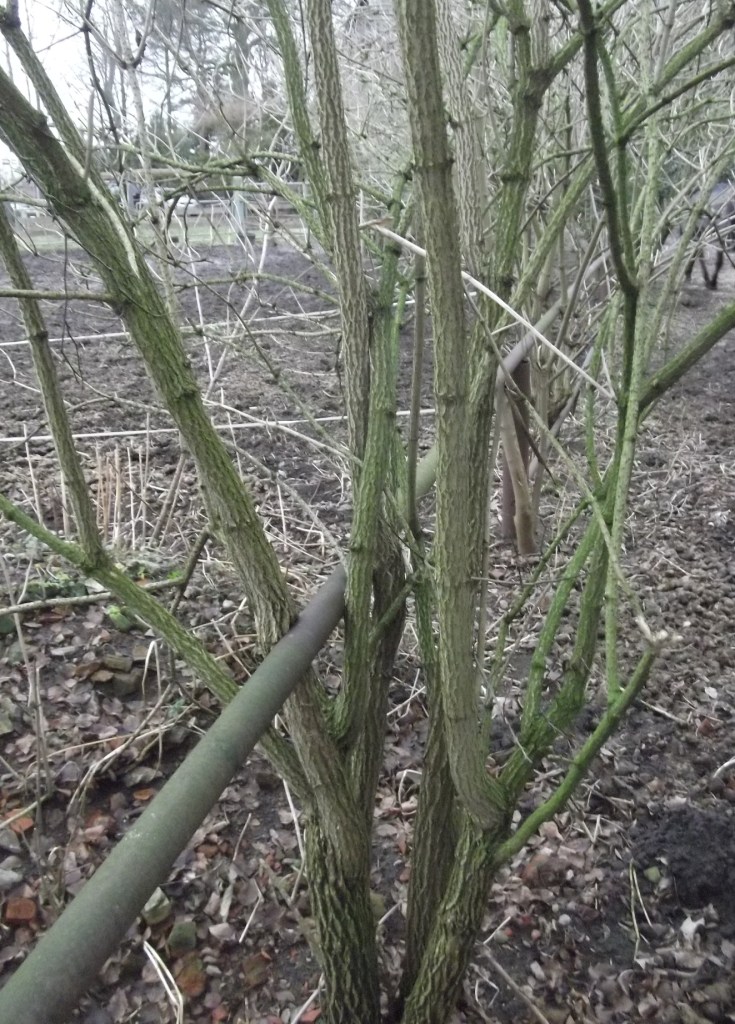

...und Nr. zwei und drei, ein Hasel und ein Holler...
...der Schnitt...
...der Schnitt...
...der da solls sein...

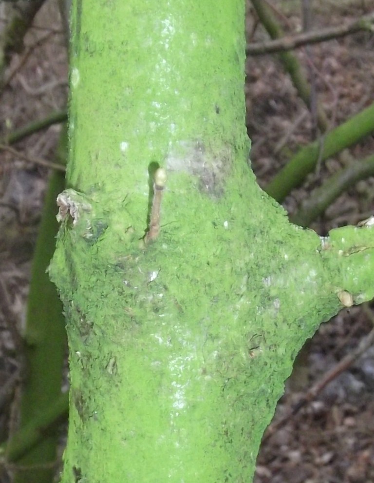

...der Holler...<br />...hart am und um den Zaun gewachsen...
...der Holler...
...Frucht / Blütenstände...
...ganz schön Grün, der Pursche...
...der ausgewählte Schößling...

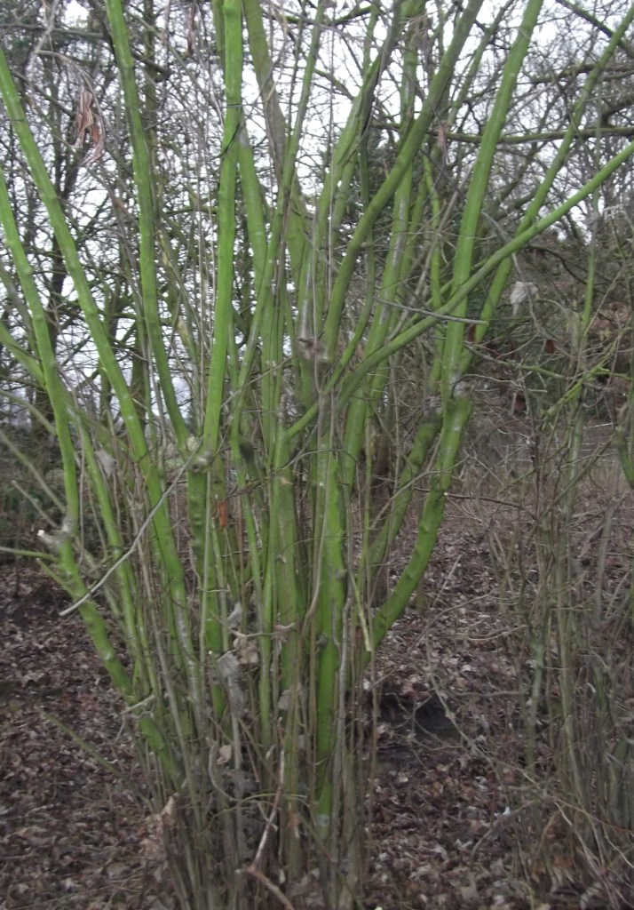

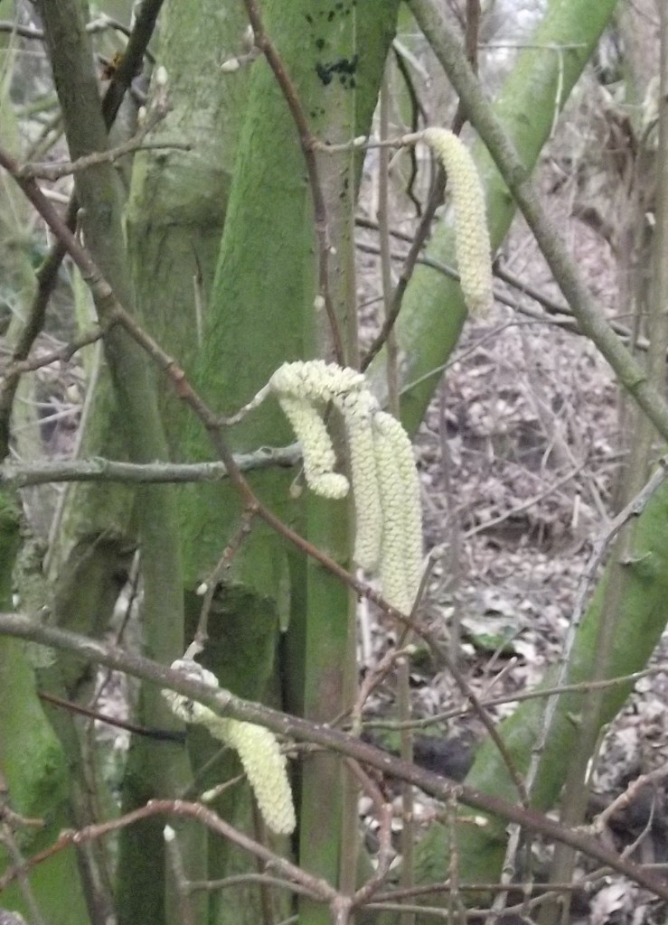

...der Haselbusch...
Zuletzt geändert von eddytwobows am 05.01.2013, 19:58, insgesamt 1-mal geändert.

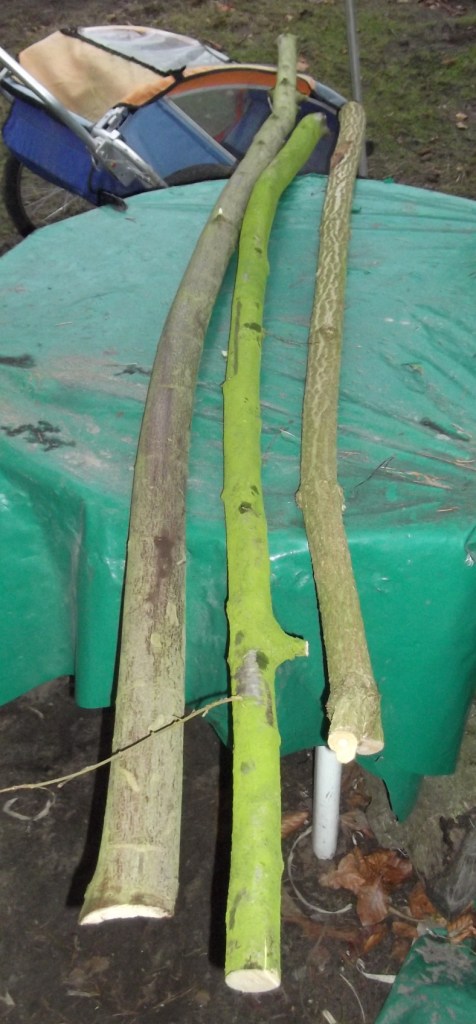

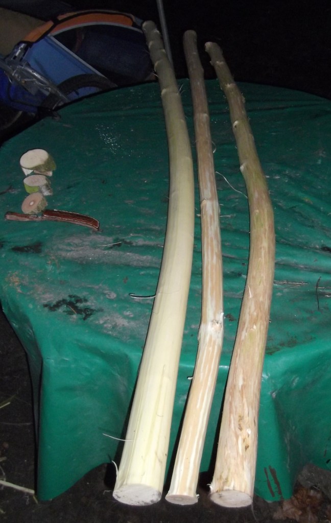

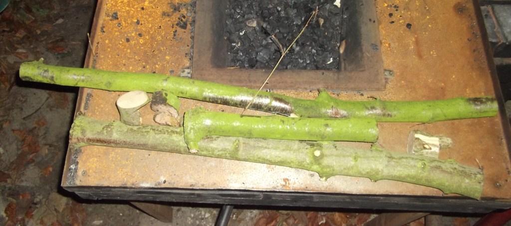

Und nun die Ausbeute...
1 x Ahorn, 170 cm, ovaler Querschnitt, unten 55/60 mm // oben 40/45 mm...
1 x Hasel, 150 cm, ovaler Querschnitt, unten 45/50 mm // oben rund / 40 mm...
1 x Holler, 160 cm, runder Querschnitt, unten 50 mm // oben 37 mm...
Und morgen gehts dann ans grob in Form Schnitzen / Schneiden / Hobeln / Sägen / Raspeln...
;) :D :D

...und der Rest, bzw. Abschnitt nach <br />dem Längen / Zuschnitt...
...Nakich und auf länge...
...Holler...
...Holler...
...Hasel...
...Hasel...

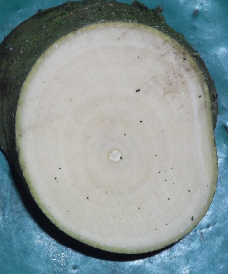

...Nochmal im Detail...<br />Ahorn...
Ahorn...

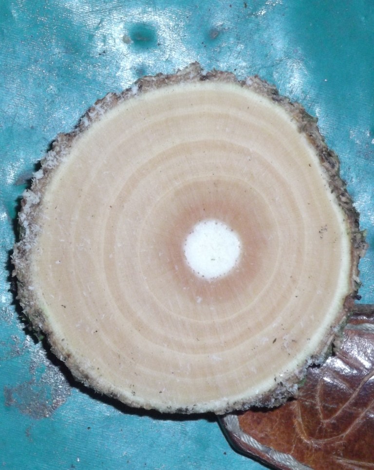

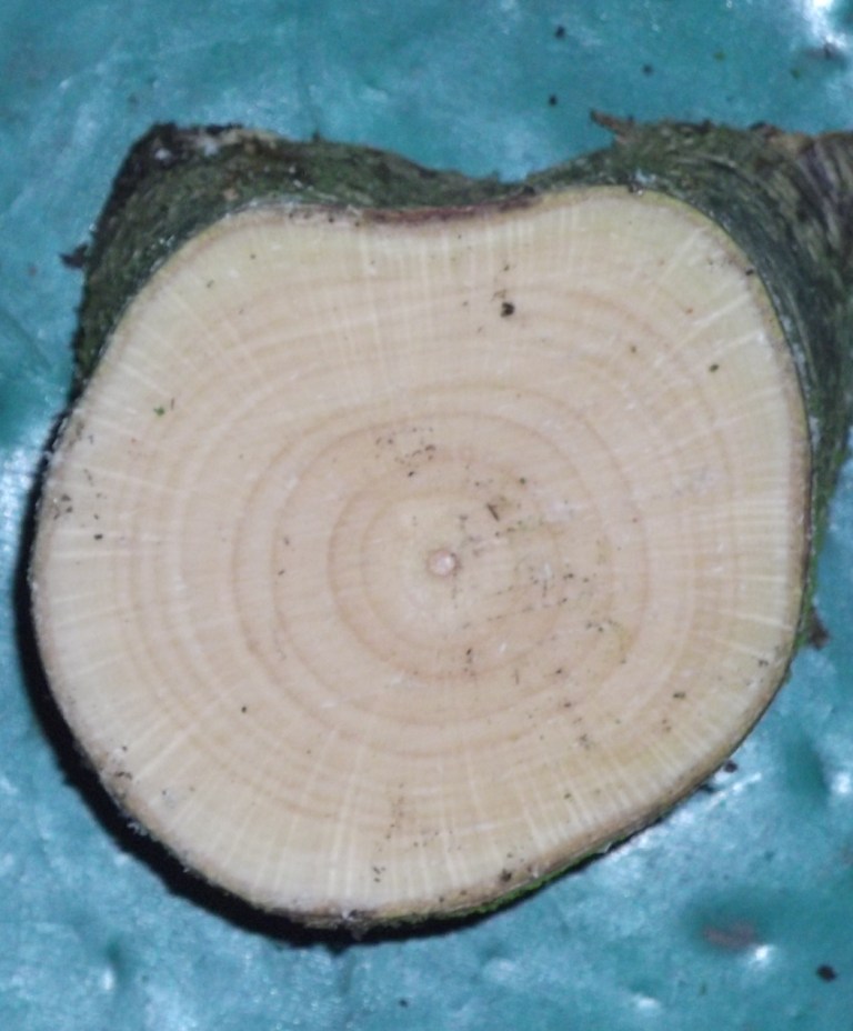

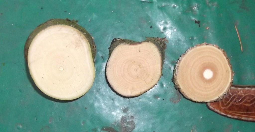

...Schnittflächen / Jahresringe...<br />Ahorn, Hasel, Holler...
...noch angezogen und ungelängt...<br />v. lks. n. rts. :<br />Ahorn, Hasel, Holler...
v. lks. n. rts. :

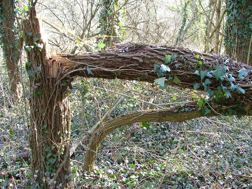

Hallo ich hab heute mal begonnen und liefere meinen ersten Beitrag zum heurigen Holler-Tunier

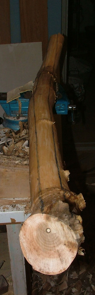

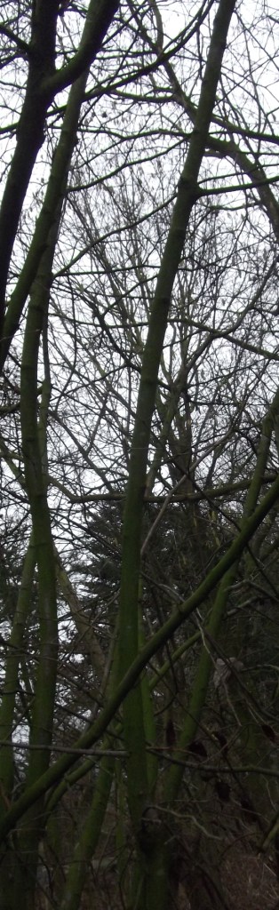

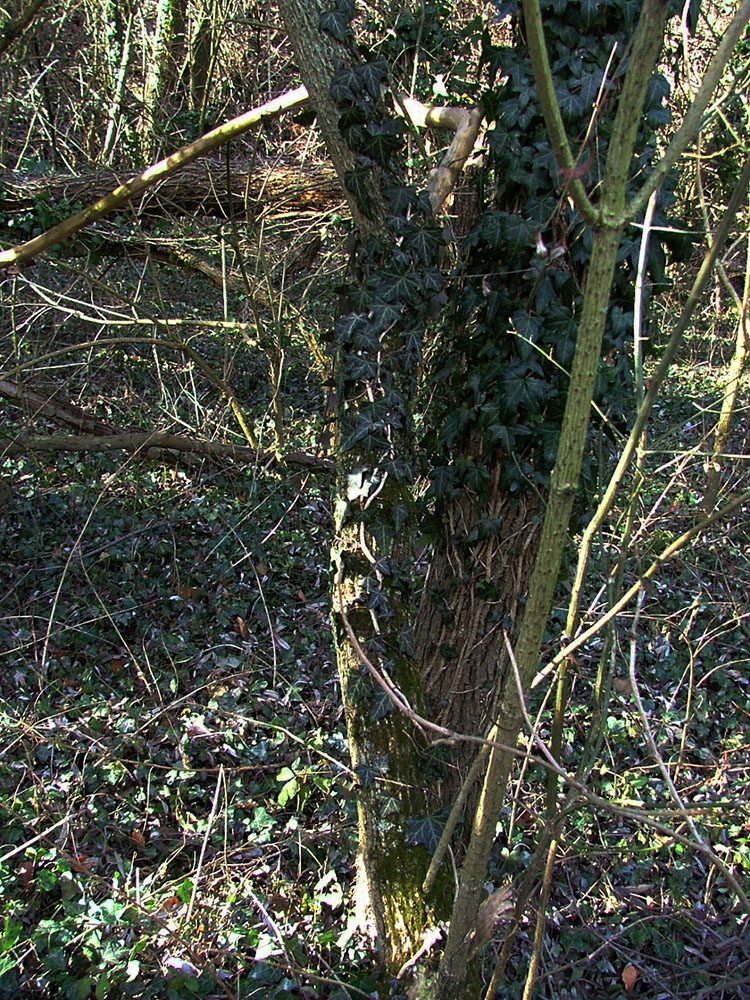

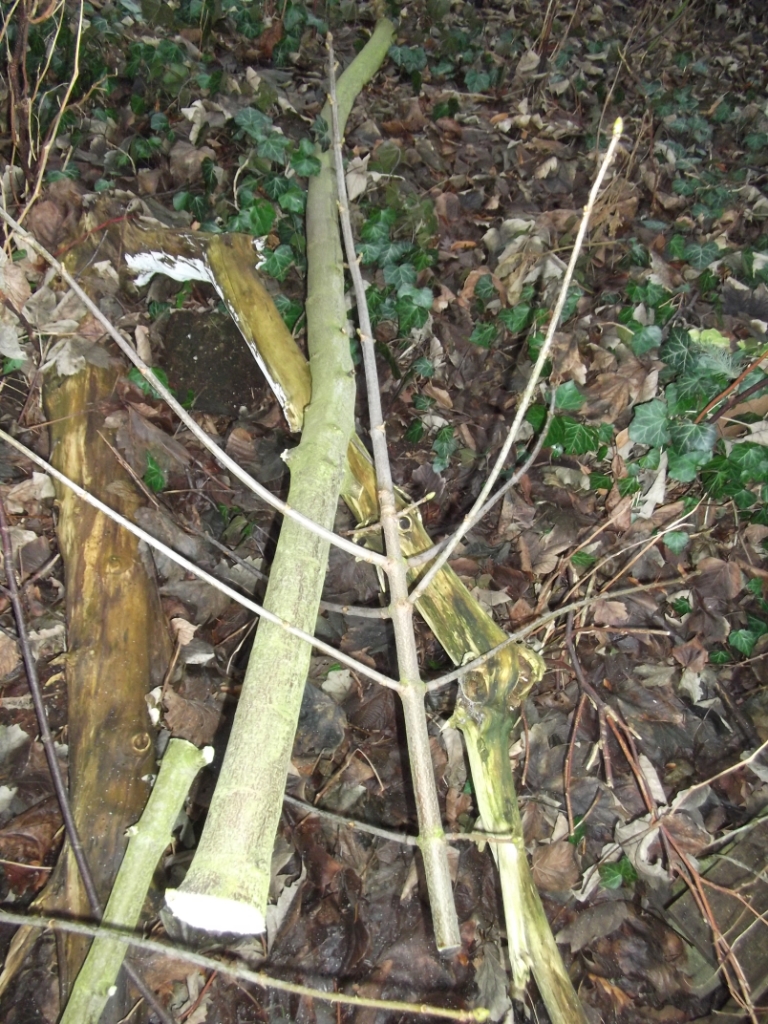

Beim Suchen hab ich diesen Holler entdeckt, auf dem wie man sieht ein Baum gestürzt ist. Trotz des dezenten Balastes ist er nicht gebrochen. Also scheint der Holler in dem Waldstück extrem elastisch zu sein. Das hat mich auf eine Idee gebracht.

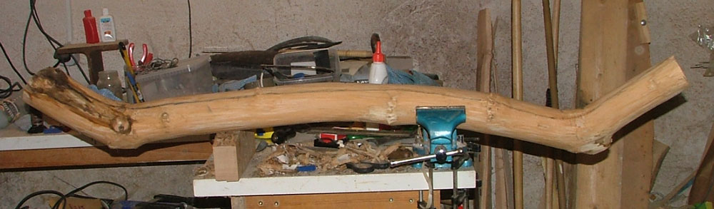

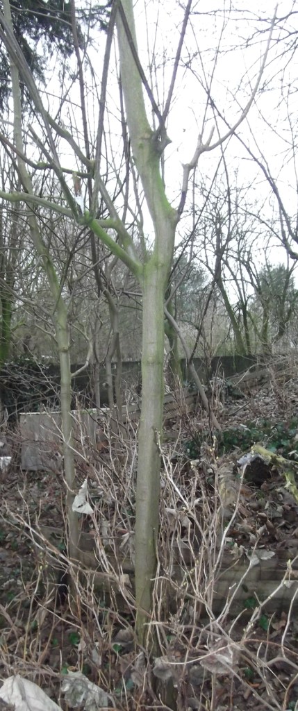

Nach einigem Suchen hab ich einen brauchbaren Kandidaten gefunden. Leider ist der Stammverlauf auf dem Bild nicht gut zu sehen.

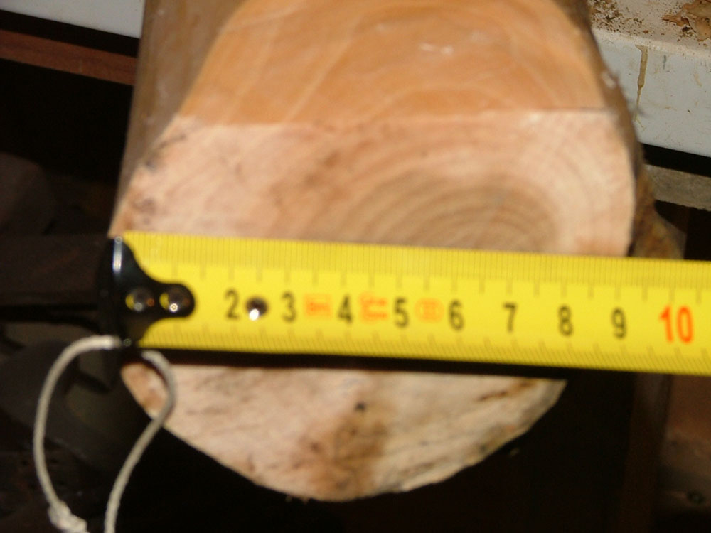

Zuhause angekommen hab ich erstmal die Rinde entfernt. Am Bild sieht man den Stammdurchmesser von 9cm.

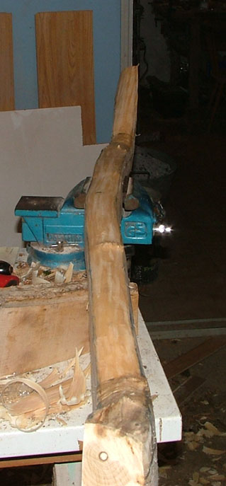

In der Seitenansicht wird vielleicht meine Idee schon offensichtlich.
Leider ist auf einem der reflexen Abschnitte auch etwas Totholz, ich hoffe dass das aber beim Bearbeiten zum Großteil wegfällt.

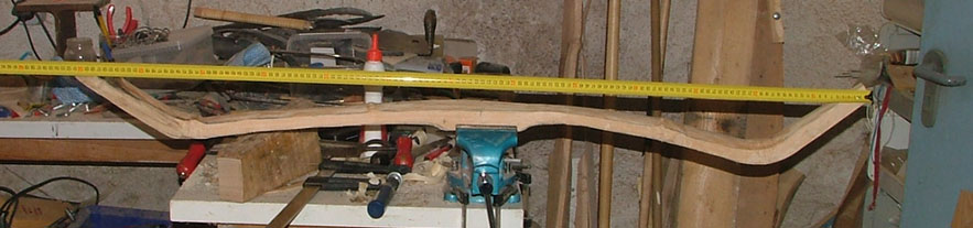

Im Längsverlauf sieht man, das die reflexen Abschnitte gegeneinander um 25Grad verdreht sind und das die Längsachse um gut 5cm abweicht.
Die Läge des Stamms alles in allem 130cm.

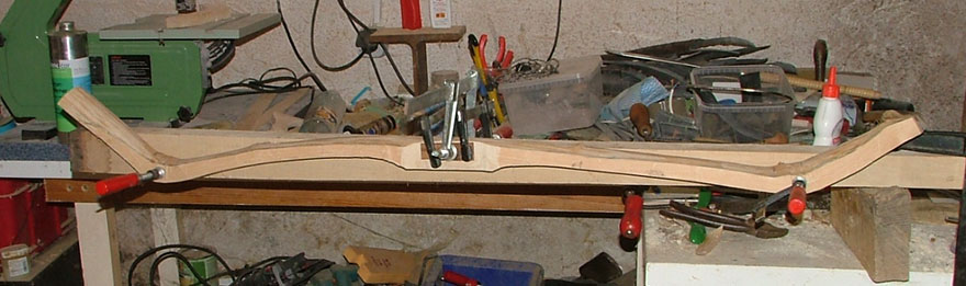

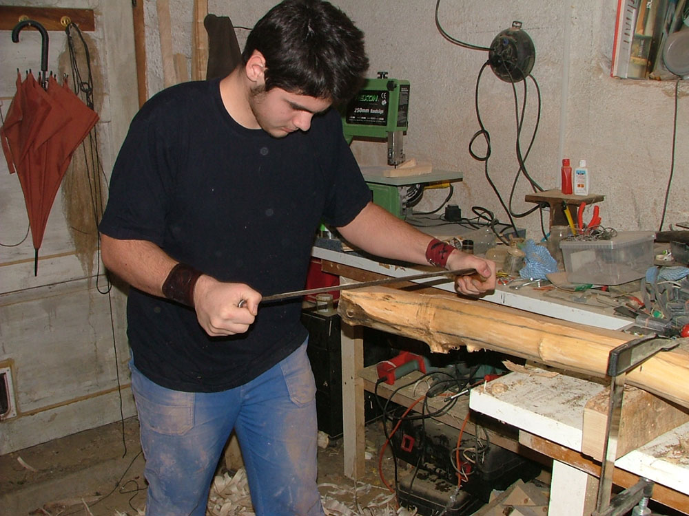

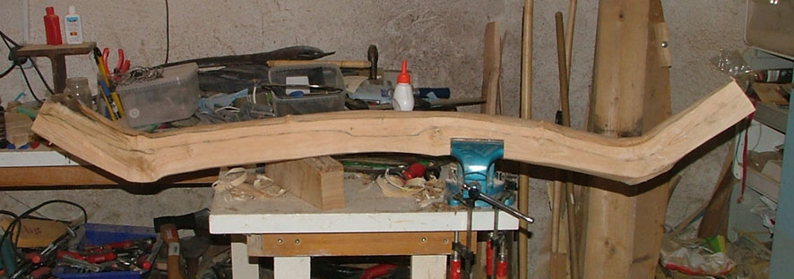

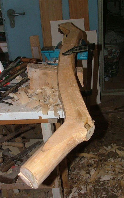

Als erstes habe ich die Wurfarmbreite durchgehend mit 5cm eingezeichnet. Natürlich dem Verlauf des Stammes folgend, daraus ergibt sich ein seitlicher Knick im Griff der später korrigiert wird. Und dann bab ich mit dem Zugschwert ( ;D ) meines Vaters losgelegt.

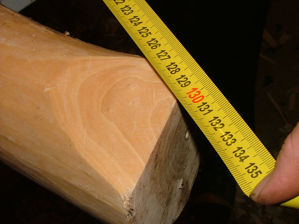

Am Bild sieht man den Stamm seitlich abgerichtet.
Als nächstes hab ich die vorläufige Tiefe des Bogens eingezeichnet.
In der Draufsicht sieht man deutlich den Knick in der Mitte.
Zuletzt geändert von Karystos am 05.01.2013, 21:54, insgesamt 1-mal geändert.
Karystos
Beiträge: 31
Registriert: 05.03.2011, 11:14
Karystos Holler Post2
Beitrag von Karystos »

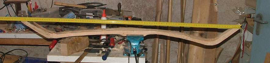

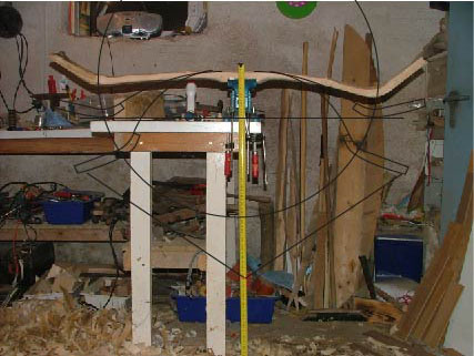

Die Seitenansicht nach der fertigen Bearbeitung. Nochmals mit der beindruckenden Länge von 130cm.

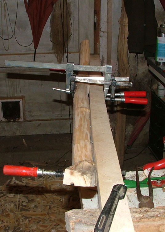

Zum Trocknen hab ich den Bogen an einen Hainbuchenpfosten gezwungen, ich erwarte nicht das der Knick dadurch zur Gänze verschwindet, wahrscheinlich wird noch biegen mit der Heissluftpistole folgen. Aber so sollte er wenigstens durch das Trocknen nicht schlimmer werden.
Die Spannung ist recht groß 5X7cm Hainbuche zu verbiegen will schon was heissen.
So wünsch ich mir das dann.
Den Griff werde ich mit biegen lassen und geplant ist auch ein Seenenbacking, weil ich nicht glaube das der enge Biegeradius ohne geht.
Zuletzt geändert von Karystos am 05.01.2013, 22:05, insgesamt 2-mal geändert.

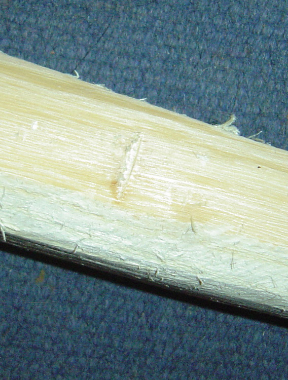

@Chirion Du hattest Recht, es waren Arbeitselefanten, sie haben leider den äußeren Jahrenring mit ihren Stoßzähnen verletzt..... den werde ich nun entgegen meinem Plan runtermachen müssen...
@Toaster danke für den Tip, ich hab zwar viele Jahre Selfbows auf Turnieren geschossen, aber evtl hätte ich es trotzdem vergessen.
@all achtet beim Bearbeiten von giftigen Hölzern auf ausreichend Lüftung, wenn Ihr nicht im Freien arbeiten könnt! Bei der Robinie habe ich heute deutlich Hals- und Kopfschmerzen verspürt beim Runtermachen der frischen Rinde, das meiste Gift sitzt für gewöhnlich im Bast!
Ich baue eine Bogen wie man es nicht machen sollte: ich hab keinen Plan mehr vom Verlauf der Jahresringe und durchschneide den äußeren Jahresring auf ganzer Länge........
