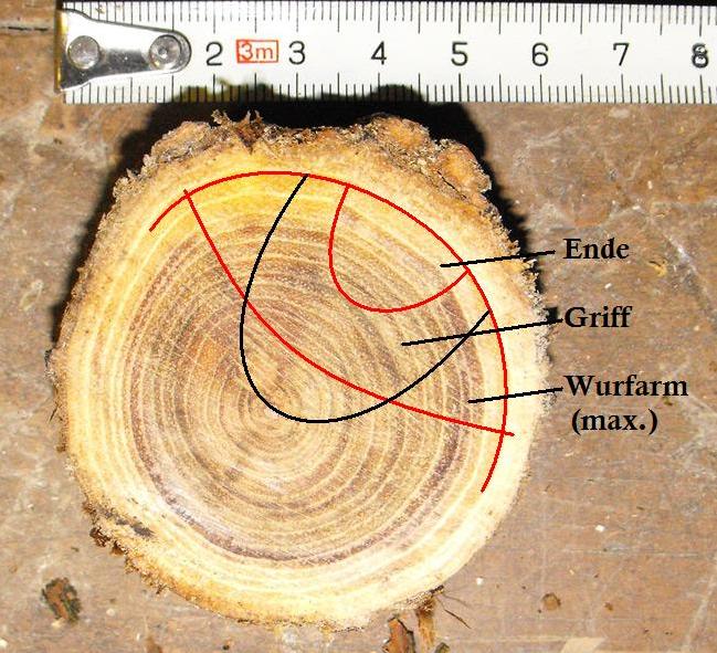

......kann von euch Profis bitte jemand etwas zu meiner Robinie weiter oben sagen, die Ringe sind sehr sehr klein, danke.

Die Robinie sieht prinzipiell gut aus. Kräftig in der Farbe, die Ringe sehen "satt" aus und das Frühholz ist nur gering vorhanden. Also ein Bogen ist da bestimmt drin.
@Vulkanier

Aber hallo, das sieht sogar SEHR gut aus für so'n dünnes Stöckchen! (Robinie ist oft erst ab 15 cm Durchmesser brauchbar, das hier ist 1. Sahne!!)Vulkanier hat geschrieben:Tach,
heute brachte mir unser Förster ein Stück Robinie.
Hier die obere Seite....
Brauchbar?
Re: Es ist Holzzeit! Teil 3
@Spock: Schönes Holz, aber eben 2 mm Ringe... das KANN als Selfbow gehen, wenn man sauber arbeitet, besser ist wohl 'n Backing.
Den Bogen in der unteren Hälfte des Stämmchens auf dem Bild leicht nach links gedreht anlegen, so dass ein mindestens 4 cm breiter Bauch herauskommt.
Je nach Geschmack als Holmegaard-Typ mit gewölbtem Rücken und einem weichen Backing (Leinen, Rohhaut) oder mit einem harten Backing wie Hickory auf einem plattgehobelten Rücken.
Nimm den 2. Ring von außen, - den, der schon DUNKEL-Gelb ist, den letzten vor'm Kernholz - als Rücken!
Der hat 3 mm und bei dem geringen Frühholzanteil ist das völlig ausreichend!
