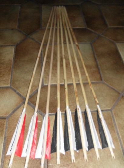

Noch ein paar neue fertig .
Faulbaum Pfeile , 5 stk .
Die Pfeile sind rel konstant im Gewicht und spine .
Interessanterweise lies sich Faulbaum nur sehr wieder willig per trockener Hitze begradigen
3Schäfte habe ich dabei sogar geschrottet !
Die kommenden werde ich mit Wasserdampf behandeln.
Alles in alem machen sie bis Dato einen guten Eindruck, zu richten ist nicht sehr viel an den Schäften da sie doch grade wachsen und auch so trocknen .
Faulbaum kommt bei uns sehr häufig vor , da werde ich noch ne Rutsche von ernten dieses Jahr .
Denke mal das sie in punkto Haltbarkeit nicht an Schneeball herankommen werden , aber da sie in Massen grade gewachsen vorkommen und weniger arbeitsintensiv sind haben sie einen + Punkt .
Die Rosenschäfte, ja hm ...die sehen schon sehr schön aus aber sind sehr sehr schwer , bis auf einen der 23 Gramm bei 40# wiegt liegen die anderen mit einem spine von 45 - 50 # bei um 32 Gramm , nur der Schaft alleine .
Das sind schon schwere Raketen wenn da noch eine 100 gr Spitze drauf kommt , Federn , Wicklung und Öl, Lack werden sie sicher an die 40 Gramm wiegen
Das sind mir 10 Gramm zuviel
Werde da mal nur 2 oder 3 Pfeile von bauen zum testen da ich keine schweren Jagdschäfte brauche .

wie sind die Faulbaumschäfte vom Gewicht?
Zuletzt geändert von Frankster am 23.06.2011, 01:19, insgesamt 1-mal geändert.
Re: Vom Schößling zum Pfeil
25 / 26 Gramm bei um 45 - 50 spine
