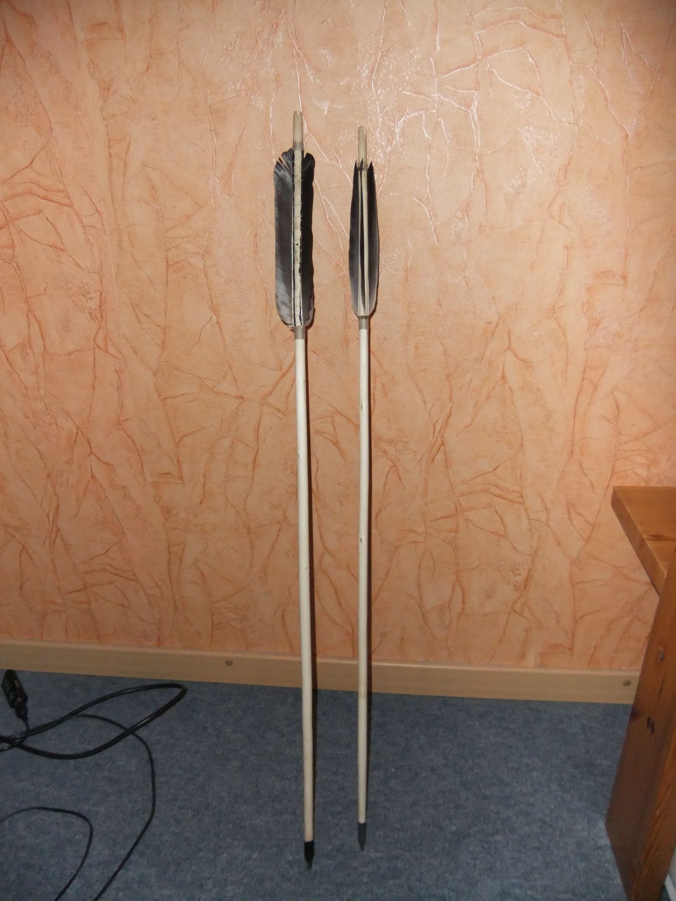

Habe zwei neue Pfeile in meiner Sammlung
einen Steinzeitpfeil und einen Pfeil aus den Resten, der Federn für den Steinzeitpfeil

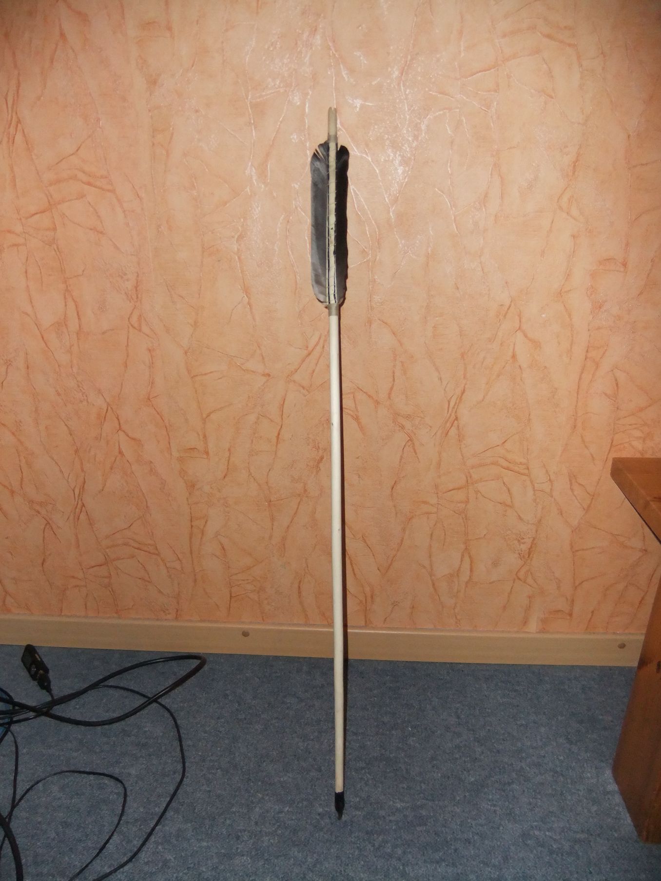

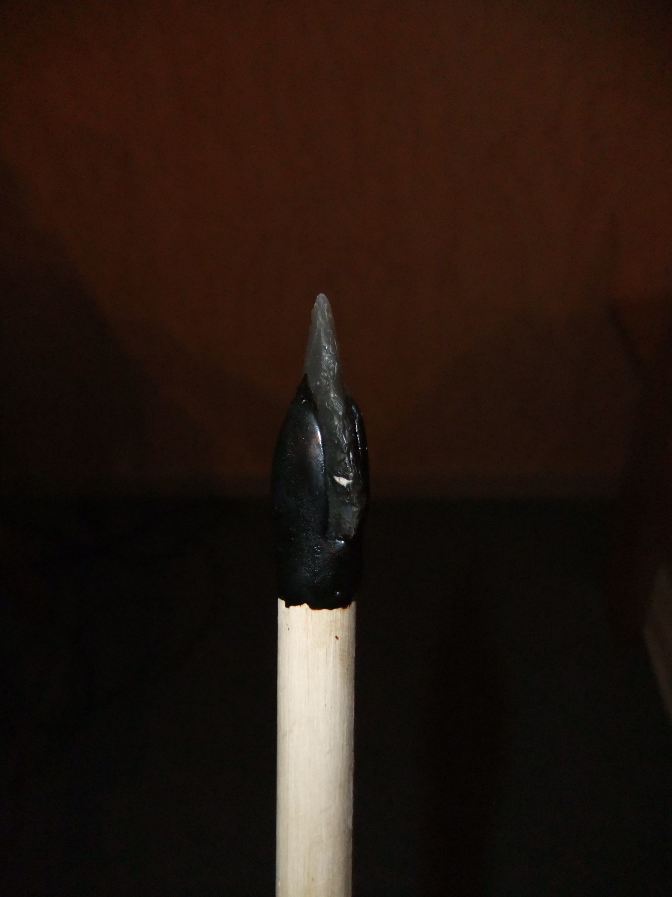

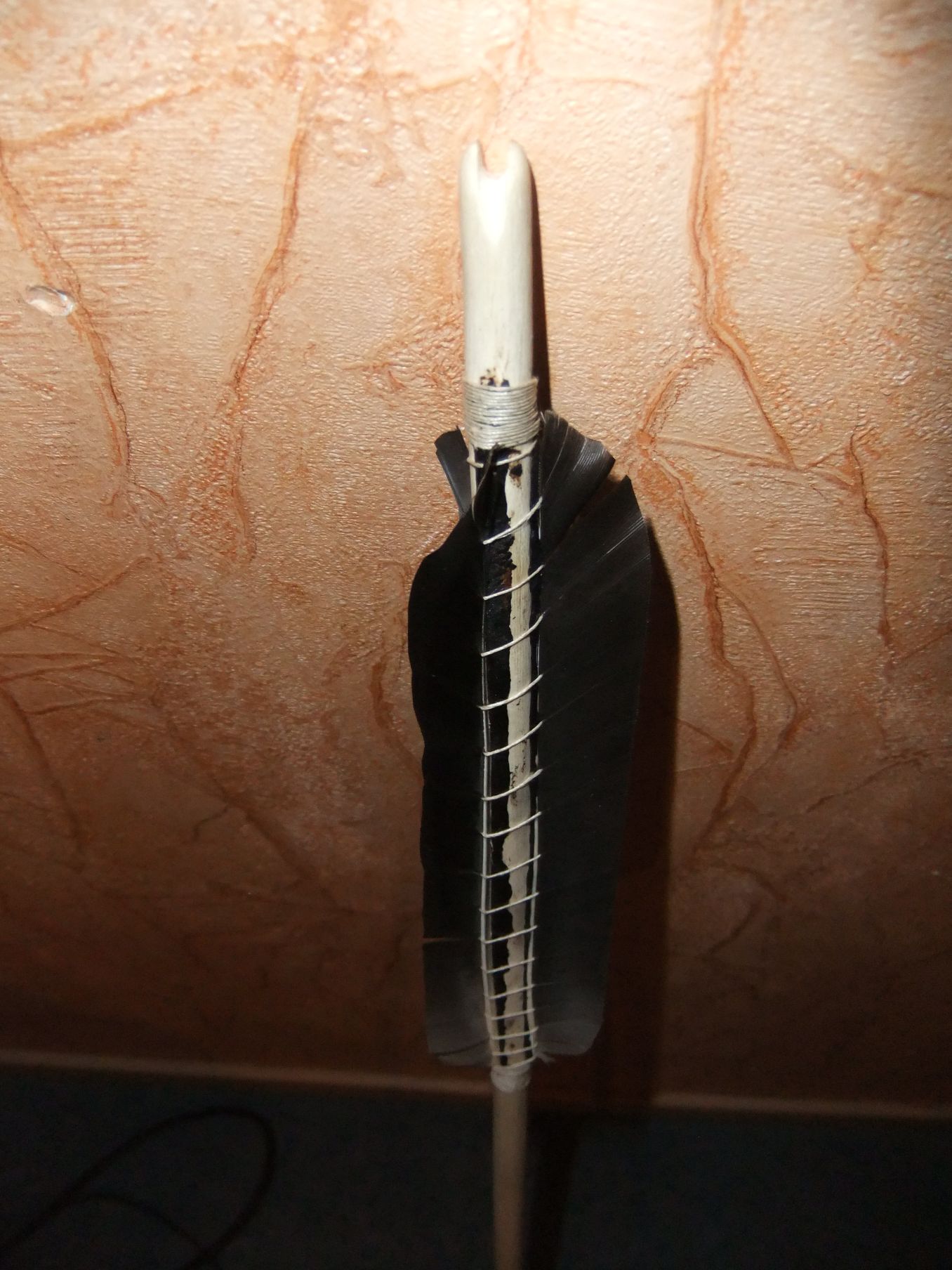

Steinzeitpfeil:
authentisch:
Schaft: Haselschößling
Steinspitze: Flint

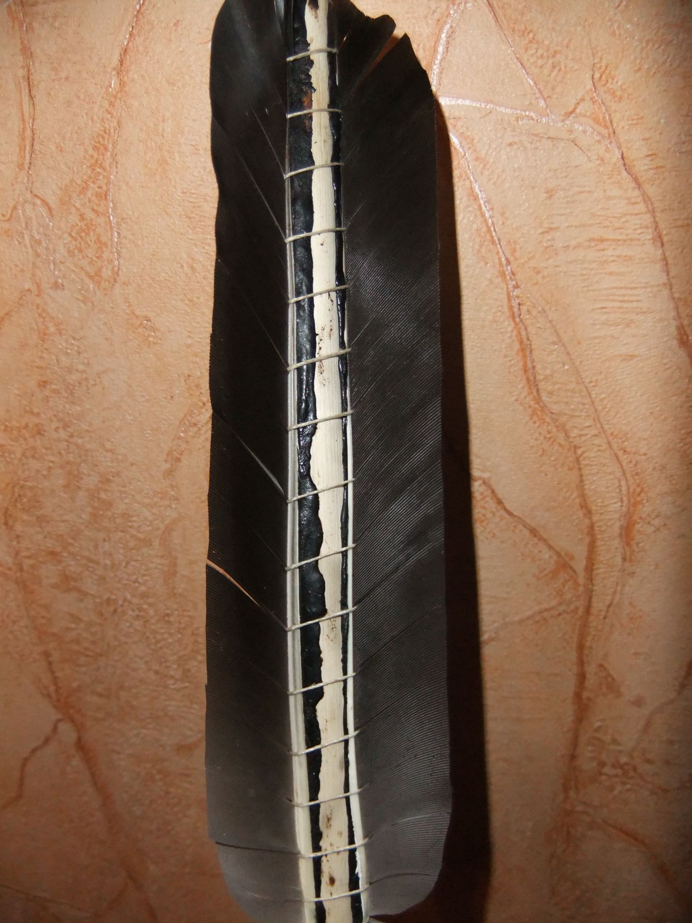

Kleber: Birkenpecht
Federn: Graugansfedern
nicht authentisch:
Wicklung: Leinengarn (hatte keine Sehne o.Ä. da) :/

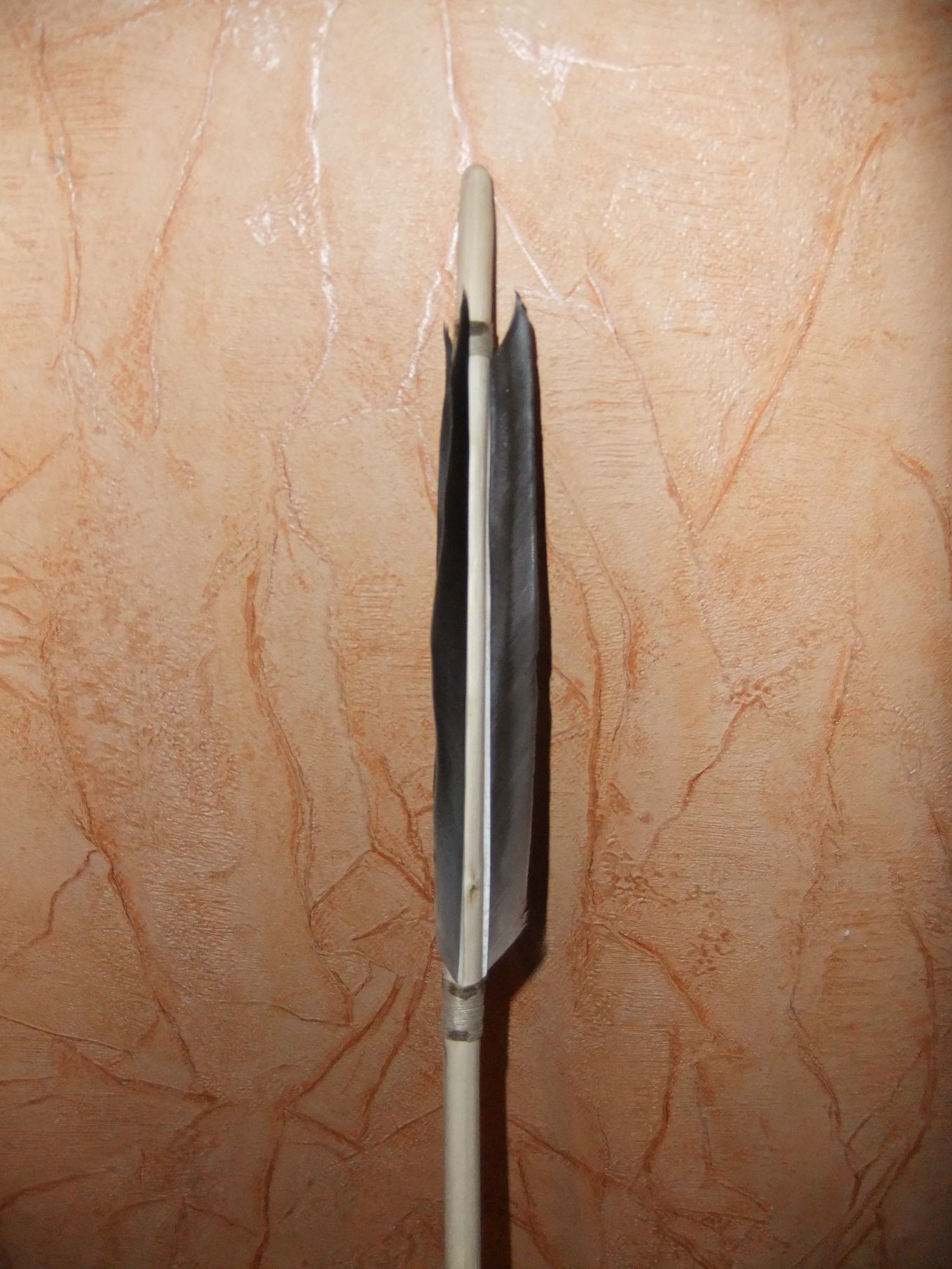

Der "Restepfeil"
Feldspitze: übrig geblieben vom letzten Pfeilsatz
Kleber: Sekundenkleber+Heisßkleber
Federn: andere Seite der Graugansfedern

Re: Pfeilpräsentationen 2
Selfbower hat geschrieben:nicht authentisch:
Schnarchnase!
Da hättest Du locker Material für 100 "A"-Pfeile mitnehmen können!
Aber sonst schön geworden! Besonders die Spitze sehr sauber hin bekommen!!
Ist da ne Wicklung drunter?

danke ... ^^ das weis ich auch
hab mich schon drüber geärgert :/
nein... unter der Spitze ist keine Wiklung... der Pfeil soll aber auch nicht geschossen werden, sondern nur rumstehen und gut aussehen ^^ Flintknapping habe ich mir in nem 2 wochen studuim über youtube beibringen können... macht unglaublich Spass, wenn man genau vorhersagen kann, wo was absplittert... oder ^^ ... oder auch nicht
ist wie beim bogenbau... meistens weis man nachher, worans gelegen hat, wenns den Bogen zerreist ^^

ach ja... Federn mit Birkenpech über ner Flamme kleben... :/ ^^ ne dreckige hundearbeit ^^ ohne dabei die Feder anzusengen usw :/
hat so lange gebraucht, dass mein Freund in der zwischenzeit 6 Pfeile hergestellt hat!!

Ich hab keine Beleg für Leinenzwirn an Pfeilen, aber ich weiß, dass auch schon in der Steinzeit Pflanzenfasern versponnen wurden. Ich halte das gar nicht für soooo unwahrscheinlich, dass sowas auch an Pfeilen dran war. In der Bronzezeit auf jeden Fall!

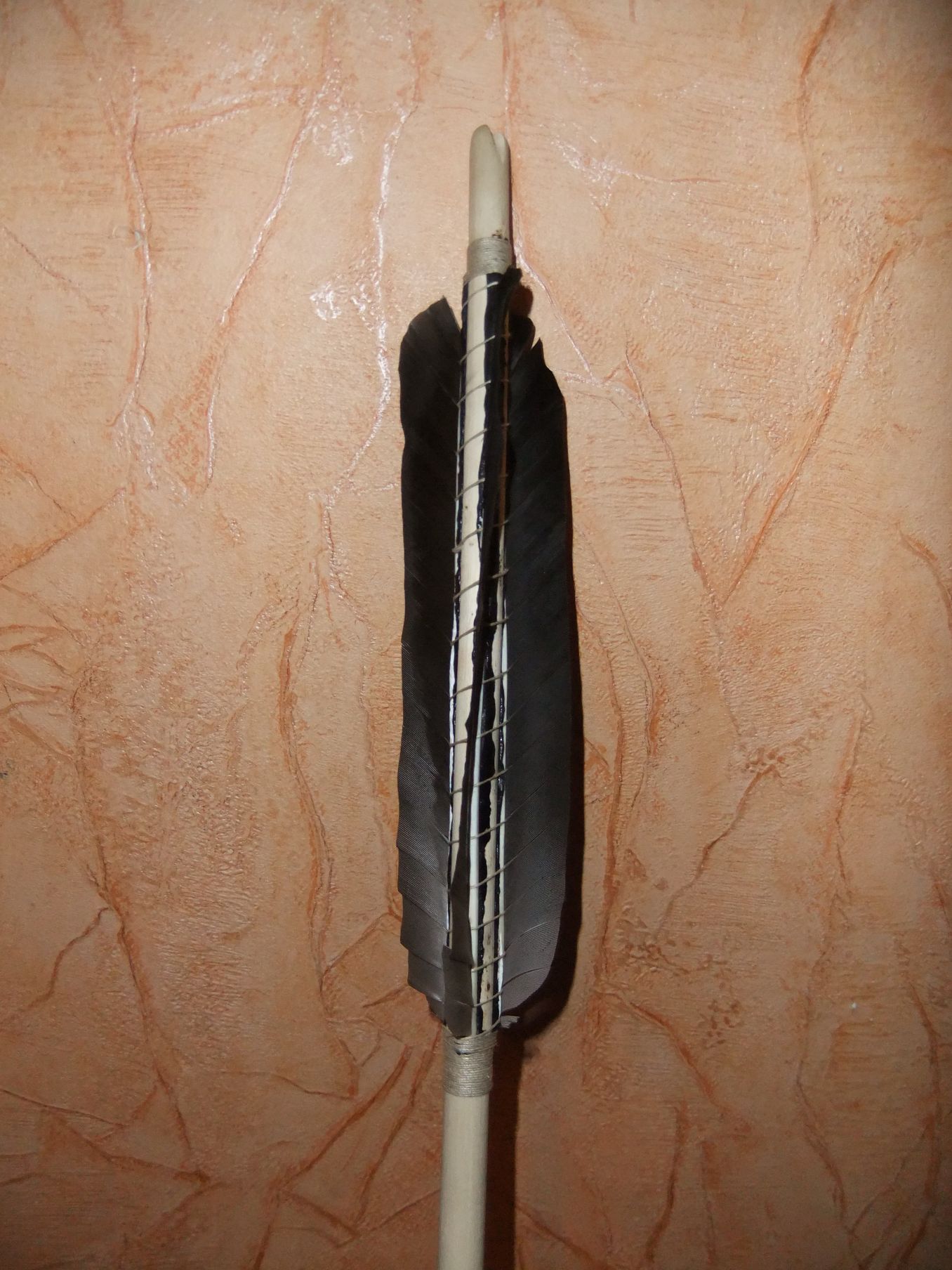

Schöne schlanke Federn find ich, Typ: Aragorn oder so ähnlich
mit Horninlet, also eher was ganz einfaches
Gruß Rolf, der Pfeile als Munition sieht
Aber wunderschöne Munition. Mir würde es schmerzen, einen solchen zu 'verlieren'. Tolle Befiederung. Klasse!
...wow! Gestaltungs-Thema sehr konsequent und stimmig umgesetzt! Sehr gelungen!
Schwarze Federn wären MIR in Wald und Wiese zu schlecht zu finden, aber elegant sind sie!
Die Federn zum Smoking, hihi...
@ ravenheart,
man könnte statt den schwarzen ja mal blaue Federn nehmen
Das wäre dann wohl eher dein Ding, oder ?
Gruß Rolf
