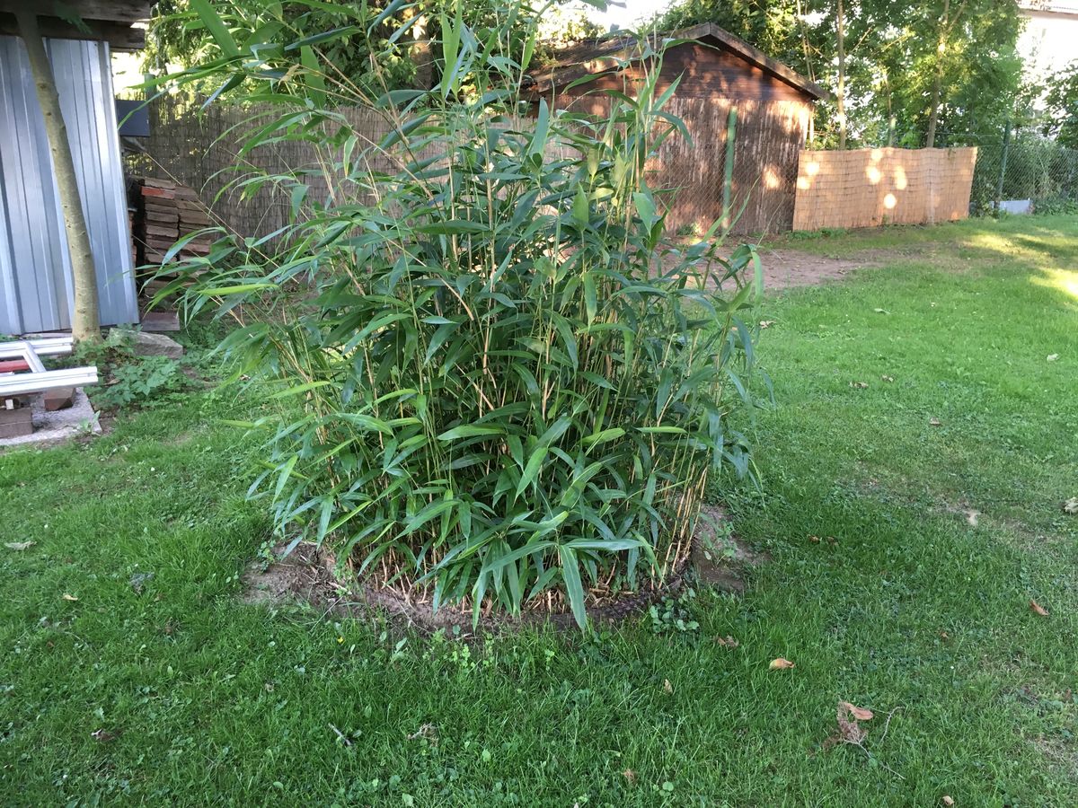

Ich berufe mich hier mal auf den Tipp von Jo. Er erntet die Stängel ja, wenn sie gelb geworden sind.
Mein Bambus will aber partout nicht gelb werden. Auch die Stängel nicht, die schon mindestens 3Jahre alt sind.
Lediglich die Hüllblätter auf den Stängeln werden trocken und hell. Sie schauen aber noch immer so aus, wie in meinem Beitrag vor fast 2 Jahren. Voriges Jahr habe ich den Busch mal ausgedünnt und die uninteressanten Halme entfernt. Diese habe ich aber (für gärtnerische Zwecke) trotzdem aufgehoben und gebündelt. Durchs Trocknen sind sie dann schön gelb geworden.
Jetzt meine Frage:
Kann es sein, dass ich meine "Pfeile" grün ernten muss ?

ja, so ist es. Du hast eine andere Sorte oder Art und die wird eben nicht so schnell gelb, weil der einzelne Stengel einfach eine längere Standzeit (Lebenszeit) hat. Meine sterben nach 3 Jahren so langsam ab. Also ernte deine Stengel nach 2-3 Jahren und trockne sie gut. Das geht sehr schnell auch auf dem Zentralheizkörper. Danach mach bitte einen Biegetest.

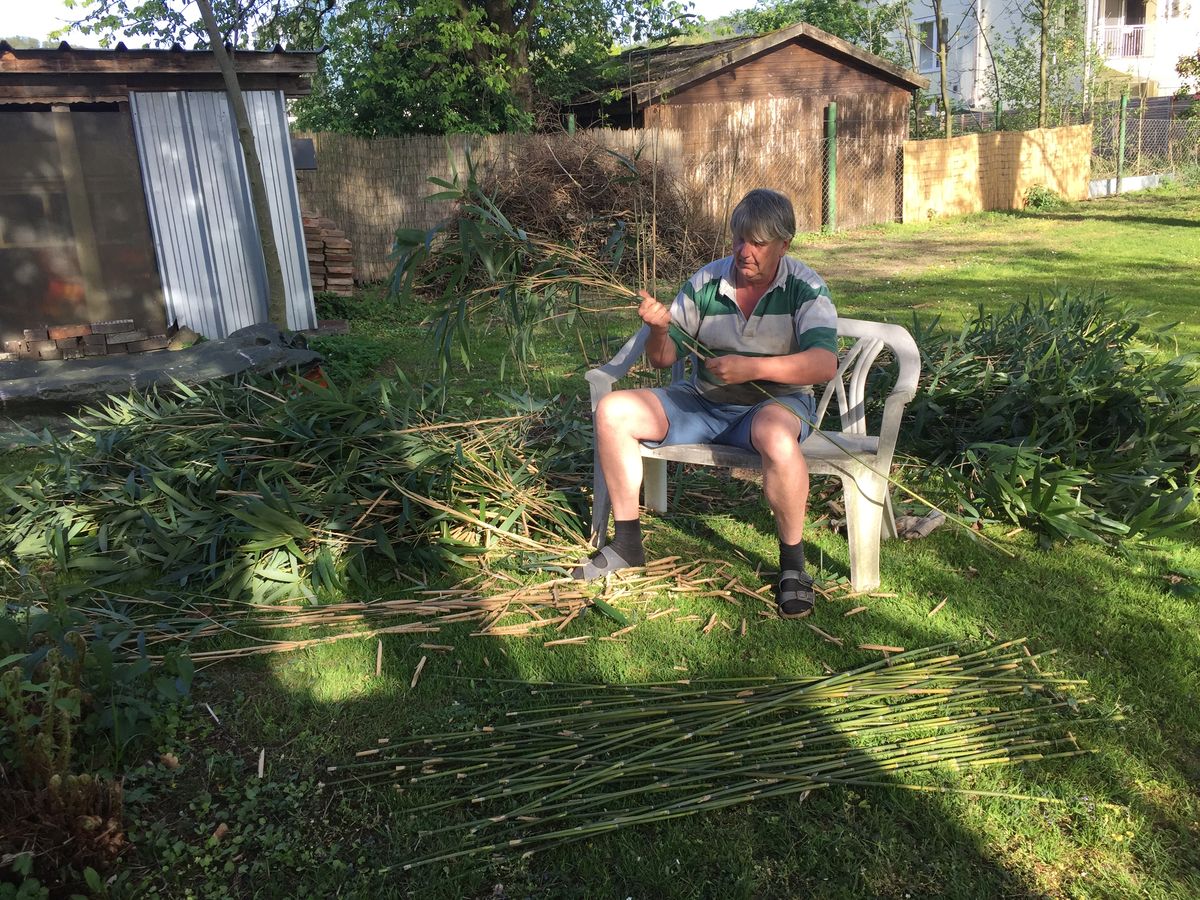

Wie bereits zuvor angekündigt, habe ich am heurigen Ostermontag mal Bambusbär gespielt und den Busch radikal abgeerntet. Wie im Hintergrund zu sehen, habe ich nur jene Stengel stehen lassen, bei denen sich die Blätter noch nicht geöffnet haben.
Beim anschließenden Zuschneiden und Entfernen der Blatthüllen konnte ich feststellen, welche Stengel "reif" sind und welche noch länger gebraucht hätten. Ich hatte ja schon mal erwähnt, dass ich anhand der Stengelfarbe nicht erkennen kann, wie alt dieser gerade ist. Mein Bambus bleibt blöderweise ziemlich einheitlich grün.
Hier geht's zu den Fotos vom Dez.2016
Fazit: "reif" ist bei mir nur erkennbar, wenn ich mich an den Halmen hochtaste und am oberen Ende ausreichend viele geöffnete Blätter mit harten Blattstengeln finde. Dann ist auch der Gesamthalm durchwegs hart.
Bei den "unreifen" ist das obere Ende sehr weich und hat keine oder ganz wenig offene Blätter (ähnlich wie ein frischer Trieb). Wenn man einen solchen Halm abschneidet, dann ist dieser auch an der Schnittstelle noch saftig. (Ob so ein Halm nach dem Trocknen etwas taugt, muss ich erst rausfinden. Wahrscheinlich eher nicht)
Warum ich das so ausführlich beschreibe:
Falls jemand auch so einen Pfeilbambus hat, der die Farbe an den Halmen nicht deutlich ändert (wenn dieser zb 2 Jahre alt wäre), dann läge das bessere Erkennungsmerkmal in der Ausbildung der oberen Blätter. Schneidet man versehentlich oder unkontrolliert einen "Unreifen" in Bodennähe ab, ist es dann halt vorbei mit weiterreifen. ;)
Übrigens waren auch einige wenige dabei die bereits "gelb" waren. Die waren aber nicht "reif", sondern schlichtweg abgestorben und waren ganz leicht an den Nodien zu brechen, also untauglich.
Da hängt nun die Ausbeute und wartet auf den Winter zur Weiterverarbeitung.
Der Radikalschnitt hat meinem Bambus scheinbar gefallen und er ist seit Ostern wieder zügig nachgewachsen.
Ist halt doch ein Gras. :D

Servus, ist ja eine beachtliche Menge an Rohlingen die du da von dem kleinen Busch geerntet hast, da hat sich die Arbeit wirklich ausgezahlt, bin schon gespannt wie die fertigen Pfeile dann aussehen.
