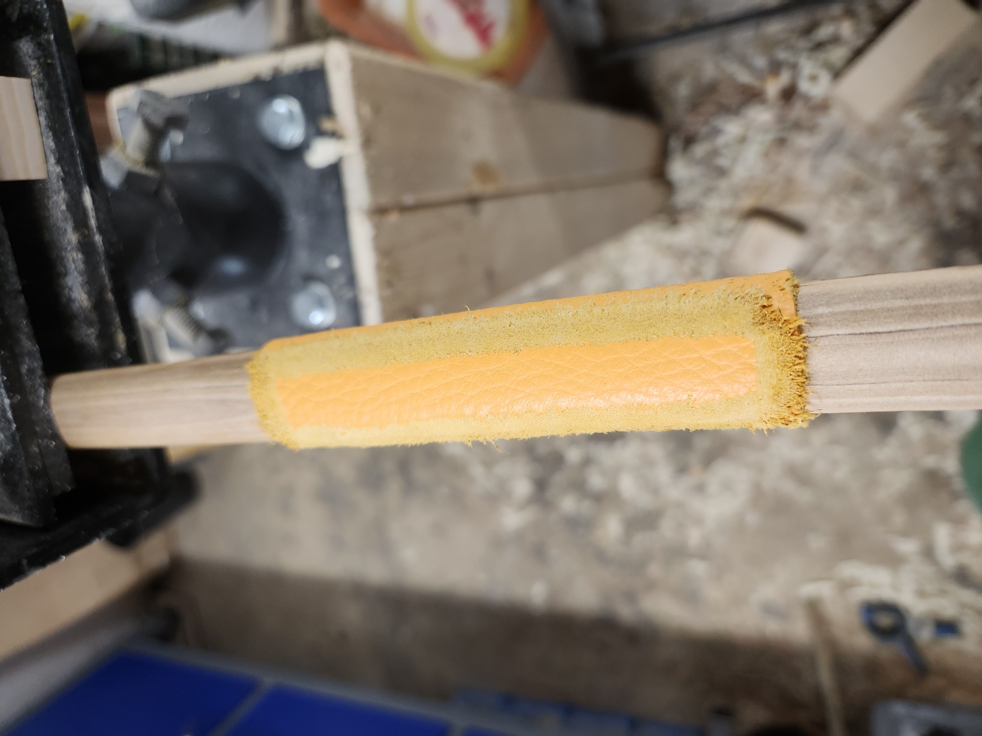

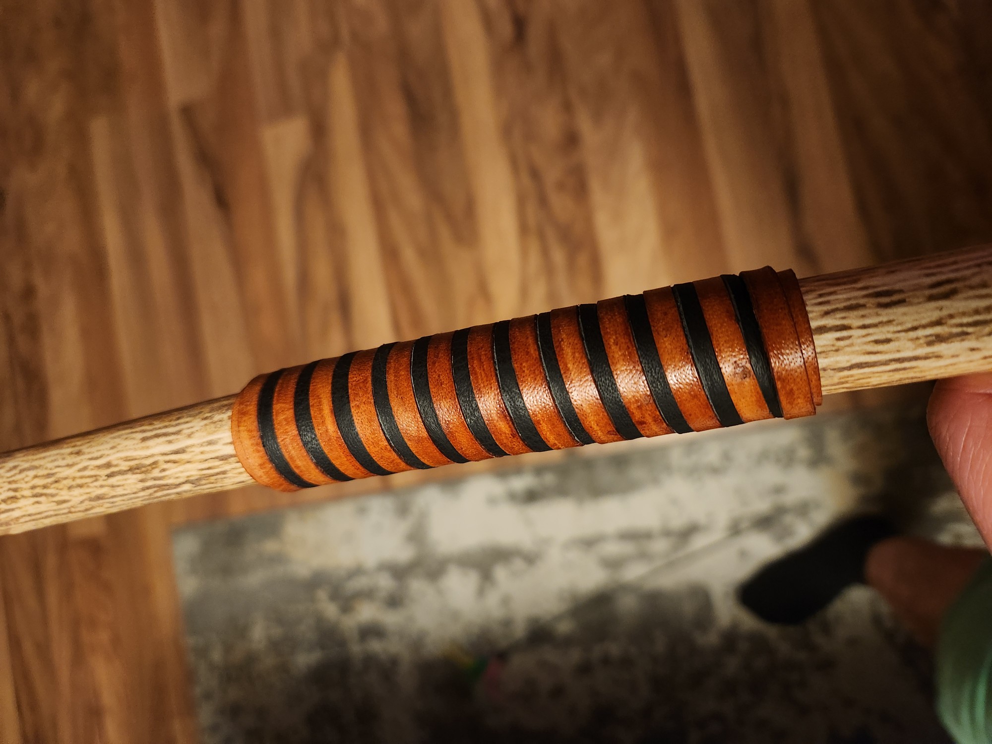

Gestern hab ich den Bogen noch geschliffen und danach den Bauch geröstet. Diesmal aber nicht sooo lange. Mir gings vor allem drum, wieder eine gleichmäßige Bräunung zu bekommen. Ich hoffe ich muss dann nicht nochmal an den Tiller ran... Dann hab ich den Griff mit nem Leder, dessen Farbe ich schäußlich finde, aufgepolstert. Dann hab ich mich für einen Griff aus 2 unterschiedlich breiten Lederbändern entschieden.
Eine vollständige Schicht
Und einmal nur am Bogenbauch
Dann nen glatten Übergang gefeilt
Und vollständig unter den Lederbändern versteckt.
Ich hoffe da wird nichts locker wenn er im Griff biegt.

Sieht schick aus!
Hast du nur gewickelt? Sonst könntest du ja mit Kontaktkleber verkleben, das macht sich super ohne geschmiere
Beiträge: 1796
Hat gedankt: 97 Mal
Hat Dank erhalten: 134 Mal
Re: Saplingbow 18, Bogenbas, Hartriegel
Die Enden hab ich mit einem "Schweiß-Gel" geklebt. Das ist so der krasseste Sekundenkleber den ich kenn. Und flächig hab ich Bastelkleber drunter.
Beiträge: 898
Hat gedankt: 80 Mal
Hat Dank erhalten: 109 Mal
Beitrag von Indie12 »
Dann würde ich mir keien Kopf machen.
Übrigens war ich bei den Geweihenden ein bissl skeptisch was die Optik angeht. Aber ich finde gerade weil der Bogen jetzt so kurz geworden ist, kommen die richtig gut.

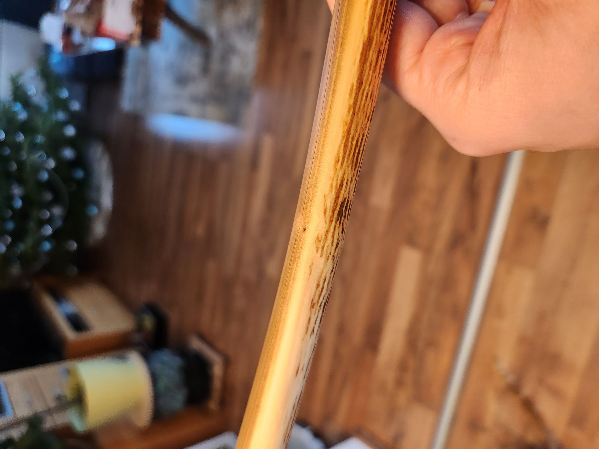

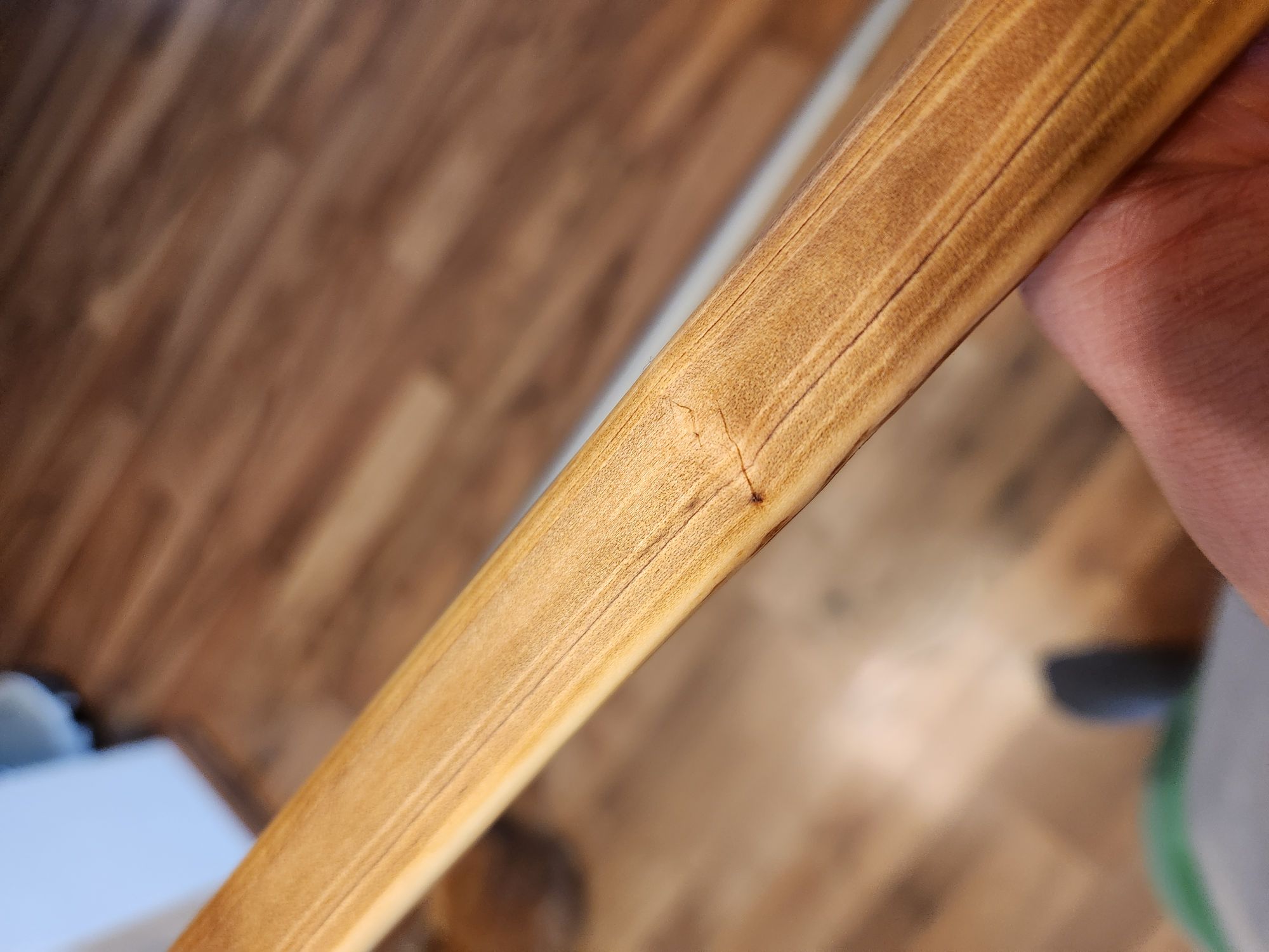

Im Prinzip hab ich den Bogen jetzt schon fertig gefinished und hätte nur noch ein bisschen weiter schießen gehen wollen, da dachte ich mir, mal schauen ob wo knitter zu sehen sind...
Tja, war nicht zu übersehen...
Ich glaub an der Stelle geht ein winziger Astknubbel von der Seite rein.
Was nun ???
Hier ist die Stelle mit nem Pfeil markiert
Ps.: da hab ich ihn wohl schon auf 24" gezogen. Da hat er 45#.

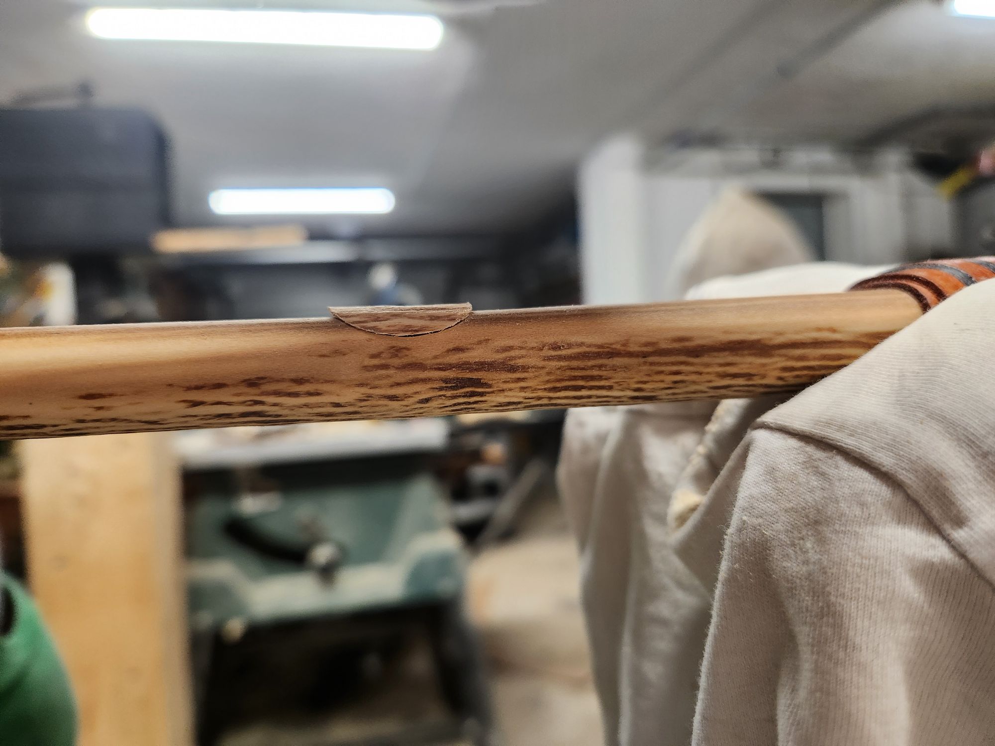

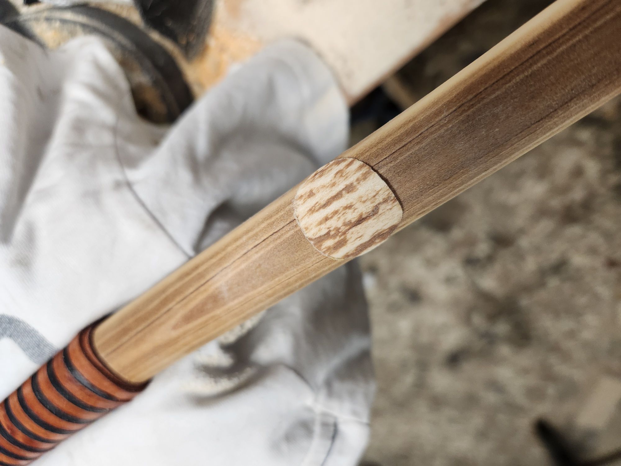

Denkt ihr es ist notwendig die Stelle auszufeilen und ein Reststück einzukleben und ne Wicklung mit Hanfschnur und Epoxy drüber oder reicht nur die Wicklung mit Epoxy auch?
Beiträge: 6818
Hat Dank erhalten: 210 Mal
Das Aestchen geht garantiert zu einem halben Komposthaufen. Das einen Dremel oder sowas? Dann mit einem kleinen Kugelschleifer den ganzen Mist rausmachen, rund aufbohren und einen Hartriegelduebel eineulen
Beiträge: 1796
Hat gedankt: 97 Mal
Ich habs jetzt mal bis zum Markkanal mit der Halbrundfeile gemacht und bin bis dahin auf nichts gestoßen. Nur ein kleiner dunkler Fleck ist neben dem Markkanal aufgetaucht. Soll ich da jetzt mit dem Dremel noch hineinbohren? Einen Deckel zum drüber kleben hab ich schon angepasst.
Beiträge: 6818
Papp rein. Passt so auch. Ist tief genug.
Das Ganze ist eine typische Hartriegelgeschichte, wenn der Markkanal im Bogen ist. Sollche Queraeste immer gleich ausbohren und duebeln.
