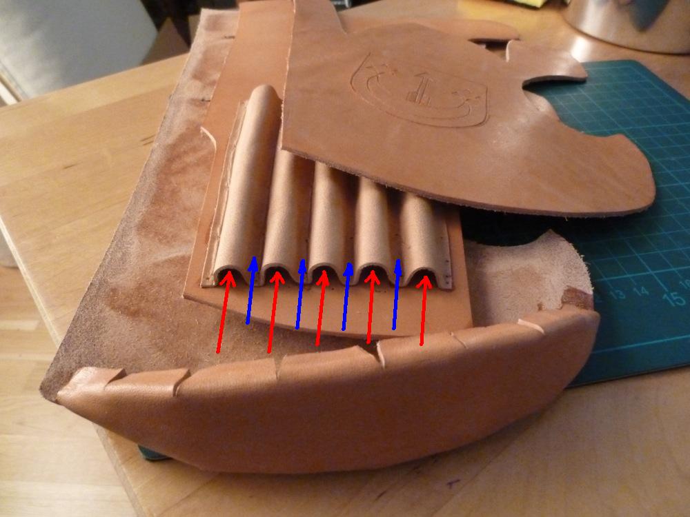

Arry, Du willst in diese Banderole 5 Pfeile (rote Pfeile) stecken, richtig? Wie willst Du verhindern, dass beim Einstecken der Pfeile die Spitzen ständig in die Zwischenräume (blaue Pfeile) geraten?
Grüße benzi
Arry
Beiträge: 1353
Re: Projekt Seitenköcher/Reiterköcher türkisch-polnisch
Beitrag von Arry »
Moin Benzi.
Bei der vorderen Tasche sehe ich die Laschen von oben und kann die Pfeile bewusst reinstecken. Bei der hinteren, die vmtl nicht so häufig genutzt wird, nehme ich ein gelegentliches Herumstochern in Kauf. Diese Art von Köcher ist ja primär auf kontrolliertes Rausziehen ausgelegt, nicht so sehr auf einfaches Befüllen.

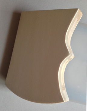

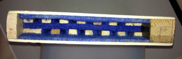

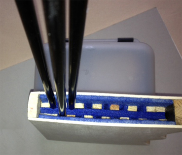

Hallo Arry,
sehr schönes Projekt. Das mit dem Pfeilseparator ist nicht so einfach.
Ich hab mir auch lange Gedanken darüber gemacht. Bin auf eine "Holz-Lösung" gestoßen.
Ich möchte Dir gerne meine Version vorstellen.
Dshonon
Draufsicht: Innen mit Filz gepolstert. So halten auch die Pfeile, ohne herauszufallen
Die Holzleisten zur Pfeiltrennung sind versetzt angebracht
Korpus aus Holz
Korpus aus Holz

Hey Dshonon,
das sieht ganz schön gut aus, danke für diesen Einblick! Ist das der Köcher, den Du in der nächsten TB vorstellst?
Witziger Weise habe ich grad heute die Banderolen eingenäht - und dabei irgendwie, ohne Absicht, einen Versatz reingebracht ^^
Die Pfeile sitzen angenehm stramm. Das elastische Ziegenleder hält sie gut fest; am besten bekommt man die Pfeile reingesteckt, indem man sie ein wenig hin- und herdreht.
Als nächstes würde ich das Ganze gerne mit Wachs härten, damit es schön die Form hält.
Arry

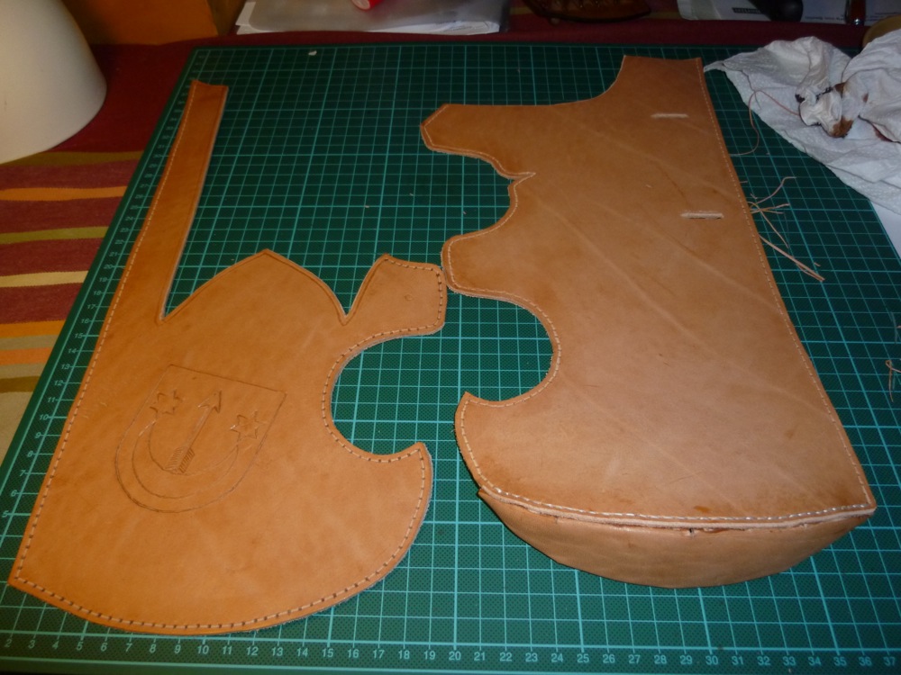

Beitrag von Arry »
Sodele, habe die Versenkung für die zukünftigen Nähte gezogen und die Löcher vorgestochen mit der Ahle. Den Boden habe ich schon mal mit der Rückseite genäht. Das war großartig - dat Teil nimmt langsam Gestalt an ^^
