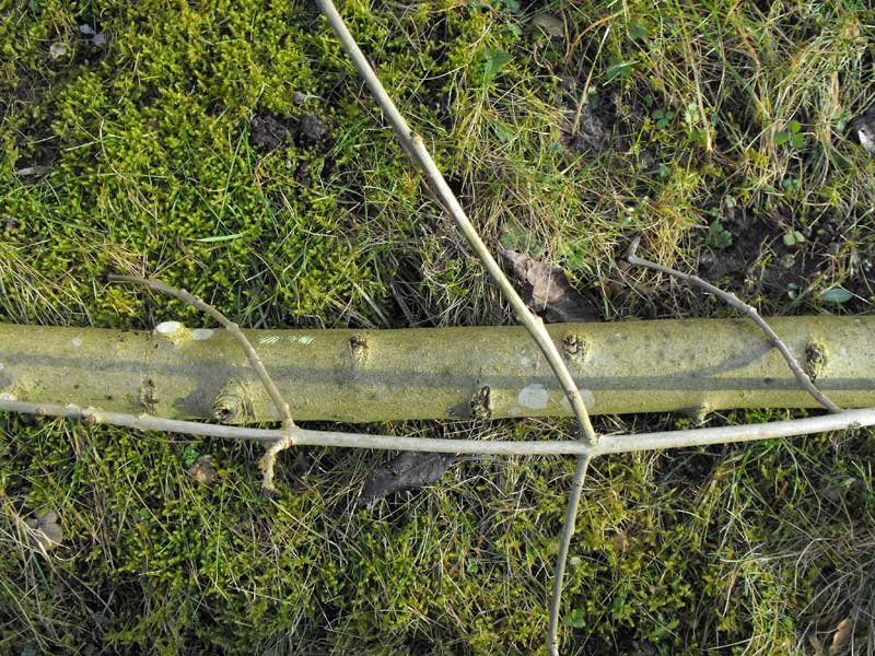

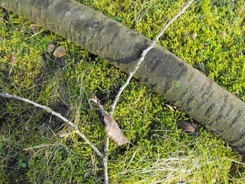

Tach,
um später viel trockenes Holz zu haben muß man(n) ja einiges einlagern. ;)
Deshalb war ich gerade wieder in meiner Wildnis hinterm Haus.
Jetzt brauche ich Expertenrat zur Bestimmung.
Es wäre schön wenn sich die Stämmchen als brauchbar erweisen denn wo die herkommen gibt es noch viiiiieeeellll mehr.
Grüße vom Vulkan
Beiträge: 22710
Hat Dank erhalten: 202 Mal
Re: Es ist Holzzeit! Teil 3
Oben: Kirsche
Unten: Esche

nemrod hat geschrieben:@Gali: Hasel ist weder das eine noch das andere - da bin ich mir sicher. Nr.1 habe ich im Frühjahr im Blüte gesehen - das sah sehr "kirschig" aus. Die Rinde ist wie Du sagst "blaugrau" - auf dem Foto kommt das nicht so rüber. Nr. 2 war ein einzelnes Baum mit ca. 3-4 m Höhe - nicht gerade "haseltypisch". Außerdem keine "Haselkätzchen" weit und breit!
Galighenna hat geschrieben: Es fehlt ein Maßstab
Wo hättest Du gerne eins? Bei der Schnittfläche?
Okay dann kein Hasel. Ich hab nochmal genau geguckt, es dürfte sich bei der Streitigen Kirsche dann eher um eine gemeine Traubenkirsche handeln. Diese hat tatsächlich eher kompakte Korkzellen und nicht diese horizontal Länglichen...
Das zweite: Keine Ahnung, sieht aber trotzdem von der Rinde her schwer nach Hasel aus.

Sehr gute Grundlage für eine Bestimmung der Art Vulkanier. So gute Bilder zeigt nicht jeder.
Arten siehe Ravenheart.

Cewl, dann hab ich für die nächsten Jahrzehnte Holzmäßig ausgesorgt. 8)
Ich kann mir jetzt alle Besenstiele selber basteln soviel Esche steht da rum.
Und die Kirschen wachsen bis zum Himmel, kerzengerade. Ich hab nur den dünnsten gefällt und der war schon auf 7m brauchbar.
Rinde ab, spalten oder schon den Bogen suchen, also zurechtbandsägen und dann weglegen?
......Morgen geh ich mal nen Eimer Leim zum versiegeln kaufen. ;D
Grüße vom Vulkan

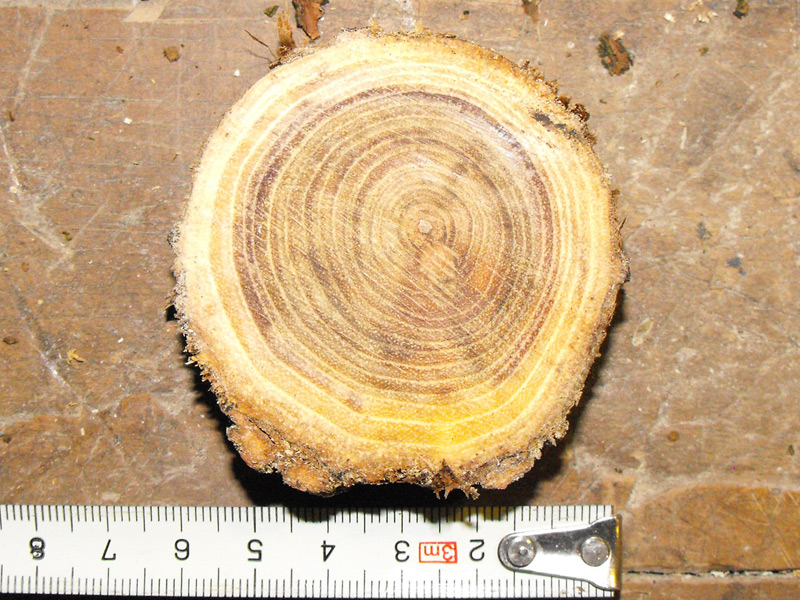

Na ja, nen kleinen Dämpfer gibt es da noch. Sie dir mal die Jahrringbreiten an. Beim Laubholz verhält sich die Stärke entgegengesetzt zur Eibe. Je breiter je stärker. Aber zum Üben reichts.

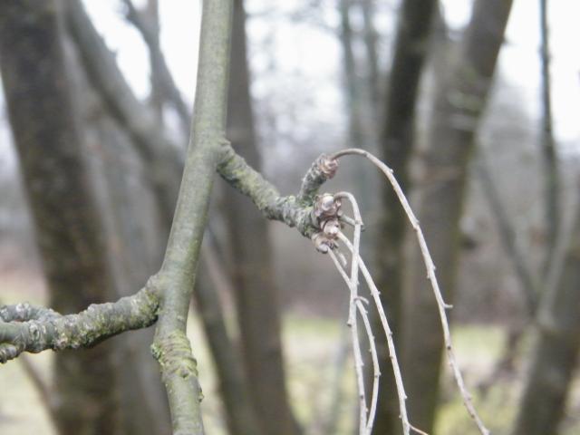

Hallo Fc gemeinde!

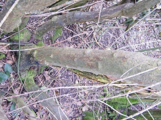

Bräuchte mal eure hilfe da ich noch immer anfänger bin. Wollte mir gerade ein paar Haseln schneiden da bin ich auf sowas gestossen. Kann mir wer sagen was das ist?
Die Farbe der Stämme ist graugrün ca 10bis13cm dick und sind ca 2,5meter hoch.
Wollte noch keinen fällen da ich ja nicht weiss was es ist und ob es brauchbar ist.
Galighenna
Beiträge: 8836
Beitrag von Galighenna »
Wenn das Zeugs an sehr nassen Standorten in Form von größeren rundlichen Buschwerken wächst, dann ist es Weide...

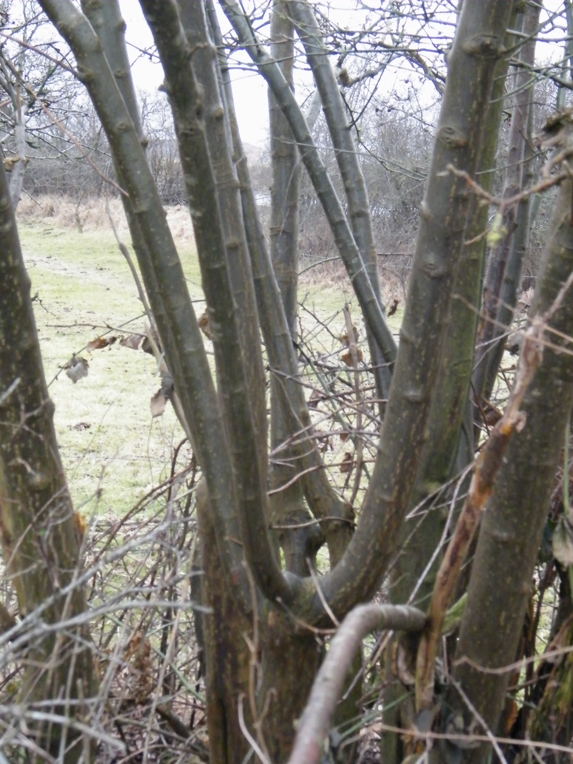

Also es ist eigentlich recht trocken da und es war weit und breit nichts vergleichbares was ähnlich aussieht. Es sind alles einzelne Stämme. Aber danke schonmal für die Antwort

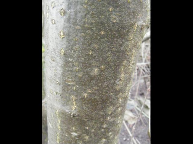

Eigentlich sprechen diese rautenförmigen Korkzellen an der Rinde für Weide...
Hast du noch ein Bild, das die ganze Pflanze oder mehrere davon zeigt, so wie die da so wachsen?

Also so wie im oberen Bild wachsen sie da. Kann aber nochmal hinfahren und Bilder machen wenn du mir sagst was ich genau Knipsen muss

Die Bilder taugen nicht viel, doch gleich es mal mit der Eberesche (Sorbus aucuparia) ab, das könnte hinhauen. Und Bogneholz wäre es auch, wenn es denn Eberesche ist.

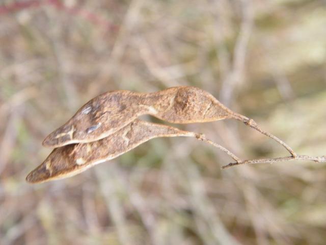

So war nochmal da. Habe eine einzelne frucht oder samen am zweig gefunden.
Beiträge: 3986
Hat Dank erhalten: 34 Mal
Also Eberesche isses meiner Meinung nach mal nich
