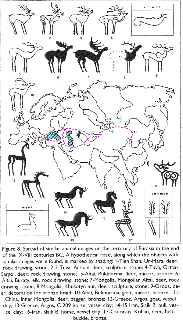

Penumbra hat geschrieben:hunnische Muster
Servus André,
habe nun mal schnell gecheckt, was unsere Bibliothek zum Thema "hunnisches Dekor" so hergibt.
Im Gegensatz z.B. zur skythischen ist die hunnische Kunst ja eher zum Wegschauen.
Gefunden wurde Bogenbeschläge aus sehr dünner Goldfolie mit punktierten "Schuppenmustern"; derlei kostbare Materialien waren definitiv der hunnischen Oberschicht vorbehalten (ich glaube mich zu erinnern, daß in Attilas Herrschaftsgebiet Gold nur von Mitglieder des königlichen Clans besessen werden durfte).
Bei Anke (Anke, B., Studien zur Reiternomadischen Kultur des 4. bis 5. Jahrhunderts, Weisbach 1998, Bd. 2.) sind allerdings auch interessantere Bogenendbeschläge abgebildet.
Ich schick Dir einen scan als PN. Zumindest die Gestaltung der Bogenenden als Schlangenköpfe ist ja ganz nett.
Ansonsten könntest Du auf Tamgas als "Malvorlage" zurückgreifen. Ich habe zwar keine "hunnischen" Tamgas gefunden, aber sie wurden im ganzen Steppengürtel zuvor und danach zur Markierung von Pferden, Gebrauchsgegenständen et cetera verwendet, also ist anzunehmen, daß auch die Hunnen derlei graphische Zeichen kannten.
Tamgas sind außerdem recht dekorativ, eventuell zu Mustern zu kombinieren und man kann sich im net die typischen Formen der verschiedensten Steppenvölker ansehen:
http://s155239215.onlinehome.us/turkic/ ... entsEn.htm
An Vorlagen wäre also kein Mangel.
Hatte ja eigentlich gehofft, mehr explizit "Hunnisches" zu finden - aber vielleicht hilfts ja was.

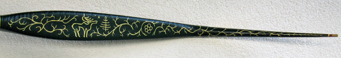

den Bogen habe ich nun mit 3 Lagen dunkelgrün lackiert (Acryl) und die Übergänge Haut/Horn/Holz mit Gelb abgesetzt. Als Motive werde ich wohl den Wunderhirsch und das Pferd nehmen

sehr schick!

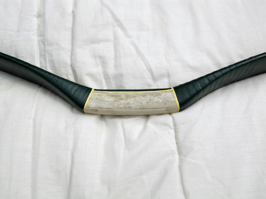

... und hier die Bilder von der Vorderseite des Bogens. Keine Ahnung wann ich zur Rückseite komme, die ganze Welt schreit momentan nur noch warbow, warbow, warbow und ich bin leicht toxisch drauf bei 180 Puls >:)

nice !
