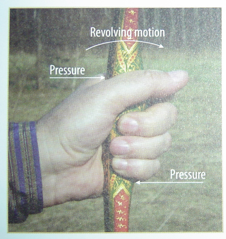

durch eine bestimmt Grifftechnik und die Punkte auf denen viel Druck ausgeübt wird, wird deutlich mehr Druck auf den oberen WA ausgeübt, der obere WA nach vorne gedrückt, der untere herangezogen:
Bildquelle
meine Theorie ist nun dazu, dass es bei dieser Technik Sinn macht, den oberen WA länger zu machen.....? Was mir noch nicht klar dabei ist: wenn ich den oberen WA weicher machen würde anstatt länger, gibt er dann dem verstärkten Druck nicht erst recht nach und verformt sich noch mehr?
Grüße benzi

Ach Agga :D ... wir warn doch beim Heinwerker zusammen roven. Is dir da nicht aufgefallen, dass meine obere Siyah beim Ablass so "hups" mit Mopsgeschwindigkeit nach vorne geklatscht ist? Das das natürlich nicht für nen Doktortitel reicht ... ist schon klar, aber das macht doch sonst immer ganz gut Eindruck *g*.

Ai sate aber DU nockst dabei ja auch weit oben ein , darüber hatten wir ja mal seniert ;)

benzi hat geschrieben:
Grüße benzi
Nun, die osmanischen Bogen waren ja recht symetrisch gehalten , meine Gedanken spielten da auch mit einem weicheren oberen Wurfarm, bei der kürze des Bogens würde das aber wohl eher stark auffallend sein auf Standhöhe .
Schwierige Nr ! UND wie gesagt ich habe keine Ahnung und kann das ganze nur mehr "techn -philosophisch " betrachten.

acker hat geschrieben:
nun ja, tut es bei meinem Türken ja auch........ bis er dann mal den Geist aufgibt........ denn ursprünglich war das nicht so von Grozer beabsichtigt....
die Frage an Dich als Bogenbauer ist, macht es denn Sinn den oberen und stärker belasteten WA auch noch weicher zu machen?
btw ich nocke auch viel höher ein, als bei mediteraner Technik, vllt liegt ja hier ein Problem oder eine Lösung....
Grüße benzi
