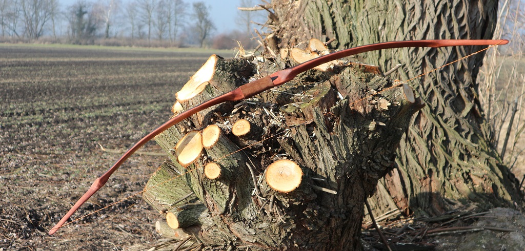

Re: Saplingbow 9 Grombard, Weißdorn - Elb , Holler - Elb/Möl
So.
Feinschliff mit Wolle durch. Wenn die Beize komplett trocken ist bekommt der noch 3 Lagen Leinöl und einen Griff nebst Arrowpass... dann is die Gurke soweit fertig.
Aber Beizen ist erheblich fehlerintolleranter als ich dachte, einmal zu schnell oder zu langsam aufgebracht und ein gleichmäßiges Ergebnis ist nahezu nicht mehr zu erreichen.
Naja, muss es denn immer gleichmässig sein? Ich fand die Optik auf dem Rücken nach der ersten Beize gar nicht so übel.
Wenns wenigstens gleichmäßig verlaufen wäre... Dann hätte ich wie geplant mit hellerer Teak Beize drübergebeizt aber da das mal relativ scharf und dann wieder völlig vermatscht war hätte mich das glaube ich nicht glücklich gemacht.
Wenn ich das mal wieder so probiere, nehme ich Isolierband und einen Lappen, statt Pinsel.
Dann habe ich zwar sicher immer noch leichte Farbkriecher durch die Fasern entlang der Musterkanten...
Aber dass hell geplante Stellen komplett vermatschen dürfte damit vermieden werden.
