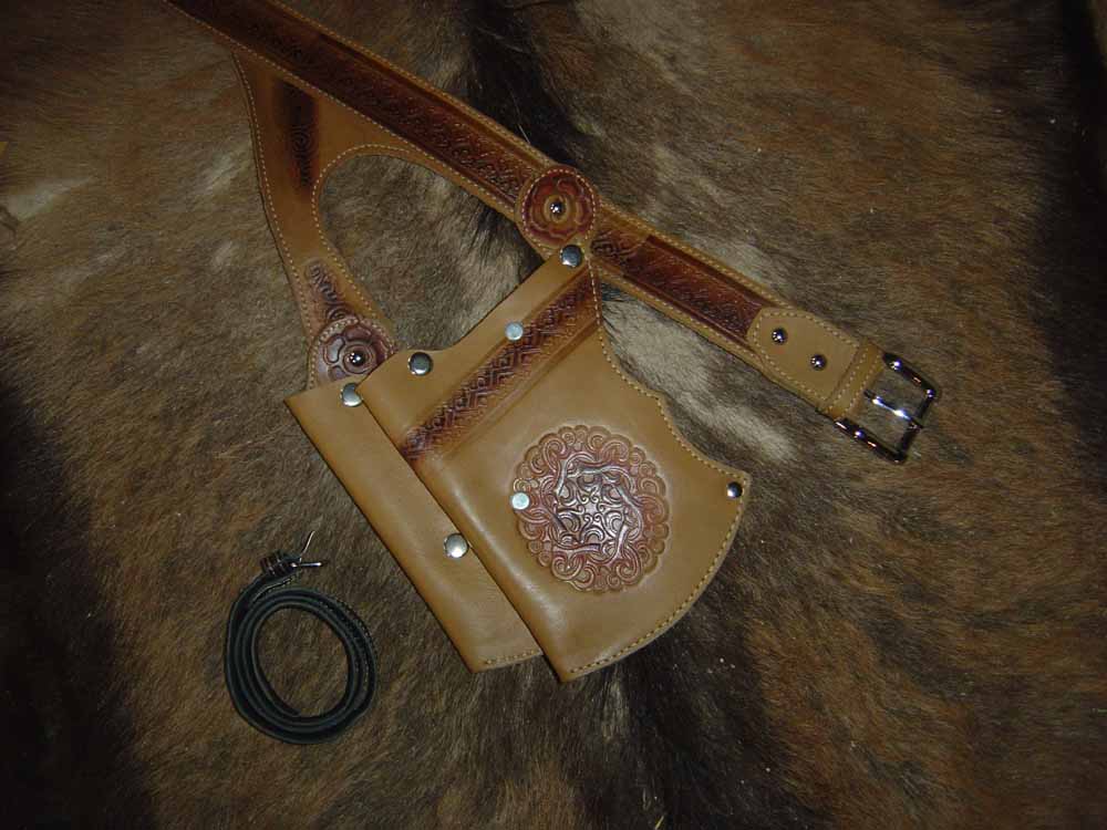

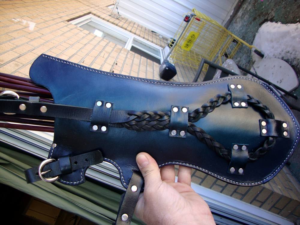

Und wie sind die Aufhängepunkte verbunden? Ich frag deshalb so penetrant, weil ich auch demnächst einen Köcher bauen will, bzw einen schon vorhandenen umbauen.
Gesehen hab ich auch schon so was: Nur is mir nicht klar, wie es praktisch funktionieren soll, weil man nicht sieht, wo der auf der Köcherrückseite angebrachte Riemen hinführt.

Re: Projekt Seitenköcher/Reiterköcher türkisch-polnisch
und wieder vom selben Köcher geklaut das Bild
Arry, beachte, dass in beiden Beispielen, dem von Philipp und dem von mir, 100% der hinteren versteckten Aufhängung außerhalb des Köchers liegen!
Grüßeß benzi
Danke sehr, Benzi, laaangsam wird mir die Sache klar
Und der lange Riemen an der Rückseite geht auch zum Gürtel, nehme ich an?
Ansonsten könnte ich mir nämlich noch vorstellen, diesen Riemen mit seiner unteren Schlaufe Richtung Boden des Köchers zu ziehen und um den Oberschenkel zu legen. So wie ein Western-Revolverholster. Damit wäre dann vielleicht auch das von Corto erwähnte "Schubsen" reduziert und ganz weg. - Das ist ja schon ein Problem, grade wenn man schnell aus dem Köcher ziehen will, oder auf dem 3D-Parcours.
Gibt es denn gar kein Foto von 'nem Original, an dem die Aufhängung noch zu sehen ist???

naja Du KANNST auf einer Abbildung ja immer nur entweder die Befestigung am Mann/Frau zeigen, also WO die Riemen am Gürtel befestigt sind ODER den Köcher von hinten....Yayci hat geschrieben:Gibt es denn gar kein Foto von 'nem Original, an dem die Aufhängung noch zu sehen ist???
Corto, doch die Lösung heißt koreanischer Köcher, nicht "a" aber perfekt!
zwei in sich relativ starre Aufhängungen am Gürtel UND die von Philipp erwähnte Schlaufe um den Oberschenkel
Gleichzeitig isser so kurz, dass er nicht gegen den Oberschenkel schlägt und trotzdem verliert er das Gleichgewicht nicht, wenn meine 90cm langen Pfeile drinstecken!
ähm.......... den Köcher auf dem Bild kann man kaufen
Grüße benzi

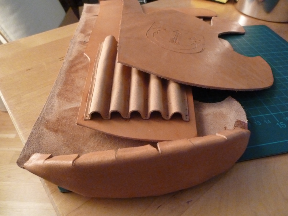

Ok, so sieht es momentan aus: Der Boden ist an die Rückseite geklebt, die Banderolen sind ans Mittelteil geklebt (leider nicht versetzt, das wäre nicht zu nähen gewesen; jetzt liegen sie Naht auf Naht...) und das Vorderteil wurde schon teilweise vorgeschnitten, wenn auch noch nicht punziert. Um das Wappen rum kommt vermutlich nicht mehr viel; jedenfalls habe ich noch keine zündende Idee.
Arry
Arry
