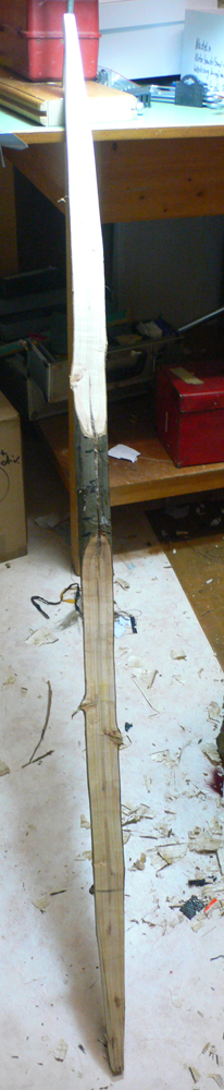

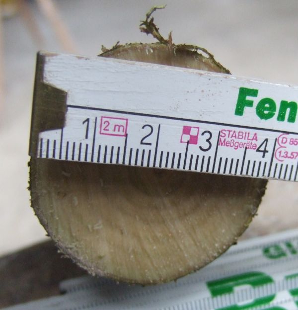

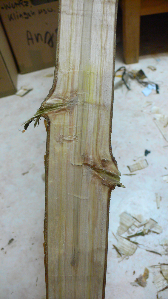

Nun mein letzter Sapling: Hasel-Nr. 2
1,80 m lang und 5,5 bzw. 6,5 cm breit, (war ursprünglich 2m, mußte ihn aber kürzen wegen eines starken Totastes)
Hier noch die Bilder, davon 1 Bild mit Zollstock zum Nachweis der ordnungsgemäßen Dicke.
Das wars, bis denne wenn die Saplings trockener sind.
Gerd
Der Ordnung halber noch:
Verwendet wurde bis jetzt: Zugsäge und Ziehmesser
Gerd

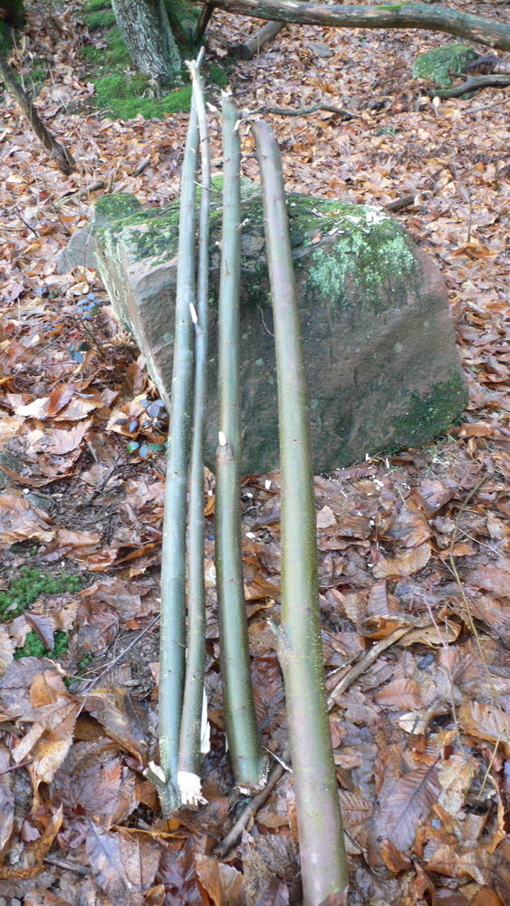

Marone "Masa1"

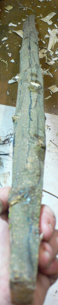

Uff, endlich,
die Maronen sind am Samstag geerntet und vorbereitet worden.
Der dickste ist 9 cm im Durchmesser, der dünnste wird wohl ein Knüppel bleiben. Alle um 170 cm lang
bis jetzt verwendet:
Beil, Säge. Ziehmesser, Schraubzwingen,
Uff, endlich,

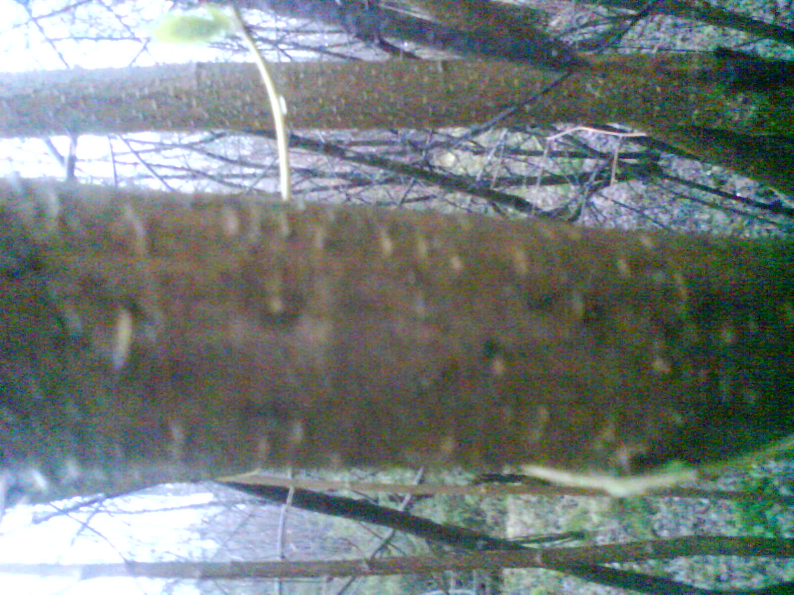

Re: "saplingbow" Bogenbauturnier Nr 4
Beitrag 1

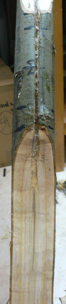

Esche am Samstag geerntet. Durchmesser 6cm auf 5 cm. Länge 175cm. Entrindet und auf den Markkanal abgearbeitet. Mit Leim versiegelt.
Knospen
Der ganze Kerl
Jahresringe
Sonntag beim Spaziergang vor dem Waldkindergarten dann dieser Holler.
Durchmesser 4cm. Länge 175cm. Hatte einen tollen Reflex, bis ich Dummbeutel angefangen habe ihn am RÜCKEN abzuarbeiten.
Eingespannt und schaun wir mal.
Grün war er auch noch unter der Rinde.
So das war's von mir.
lg
Werkzeug: Kleine Fiskars Säge, Taschenmesser und Ziehmesser.

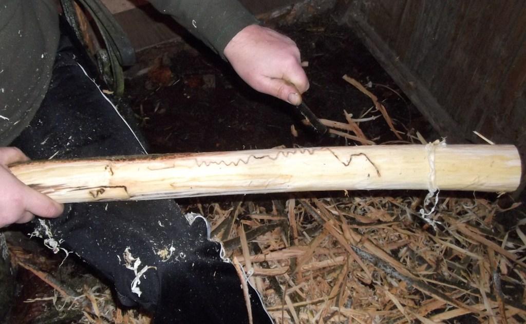

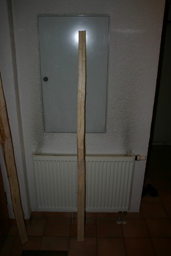

Hasel-ELB, Beitrag 1

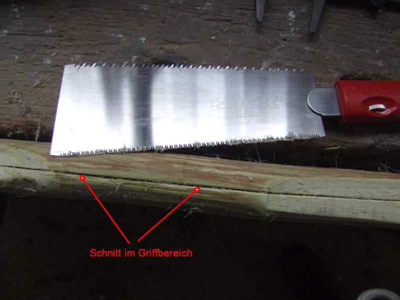

dieses Jahr solls mein erster ELB werden, wieder aus Haselnuss.
Die Schritte
- am Samstag das dünne Stämmchen geerntet, Länge etwas über 2m (Zugsäge)
- entrindet (Malerspachtel)
- Sehenenverlauf ermittelt, die Seite mit den wenigsten Ästen als Rücken gewählt
- den Bauch ganz grob ausgeschnitten (Bandsäge)
- im Griff einen Entlastungsschnitt gemacht, der beim trocknen aufgehen wird (Japansäge)
- Enden versiegelt (Holzleim)
- zum trocknen zunächst in die nicht ganz so warme Waschküche gelegt
- mit der Küchenwaage wird nun der Gewichtsverlust beobachtet (Werte folgen)
Archerbald

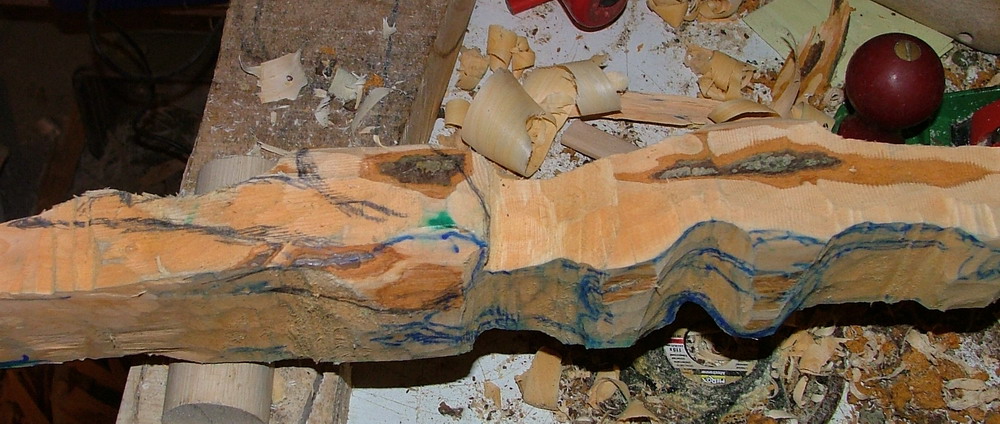

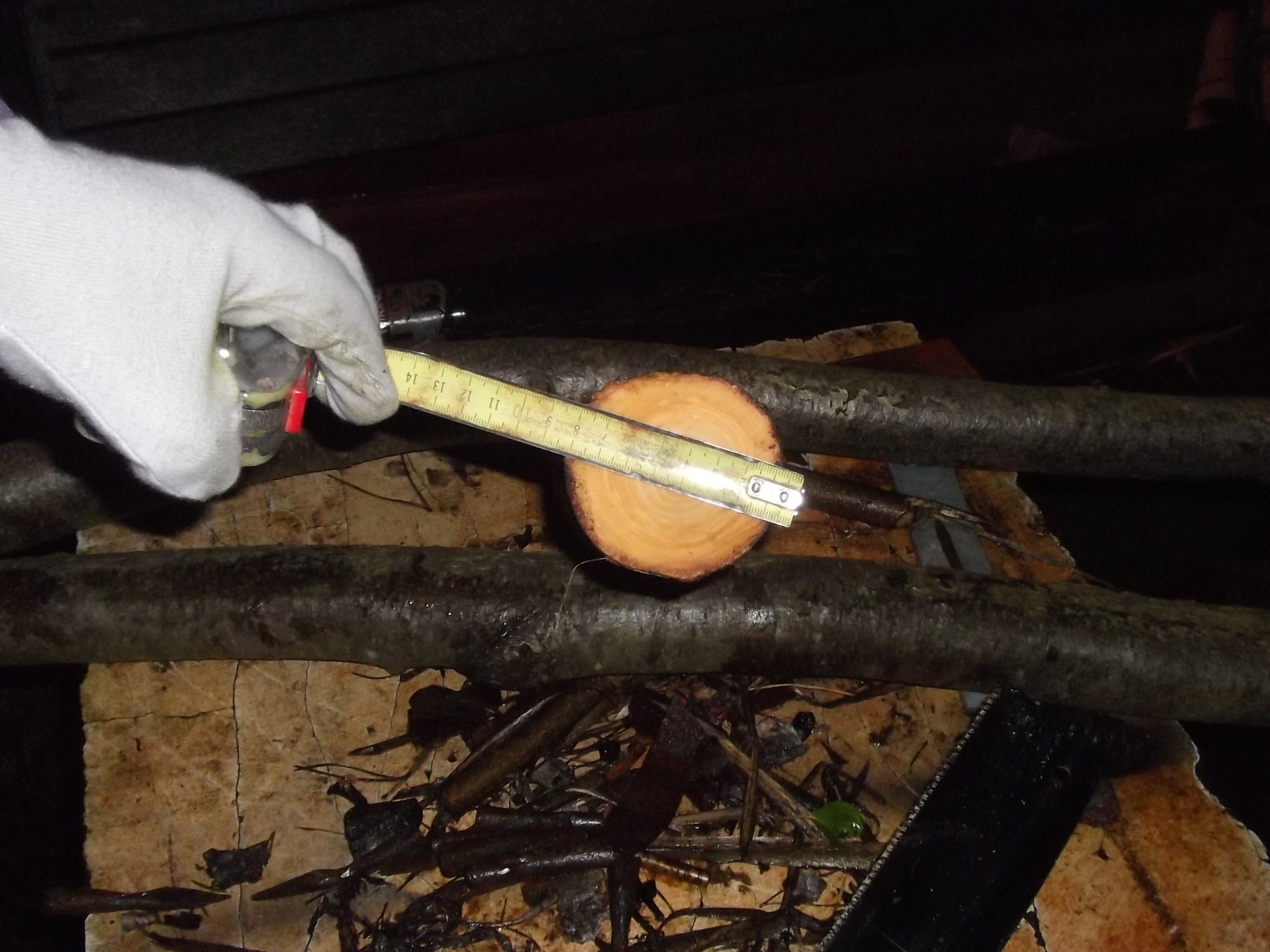

Weissdorn Griff 3
vorheriger Beitrag
ich hab heut ein wenig weiter am Griff gearbeitet

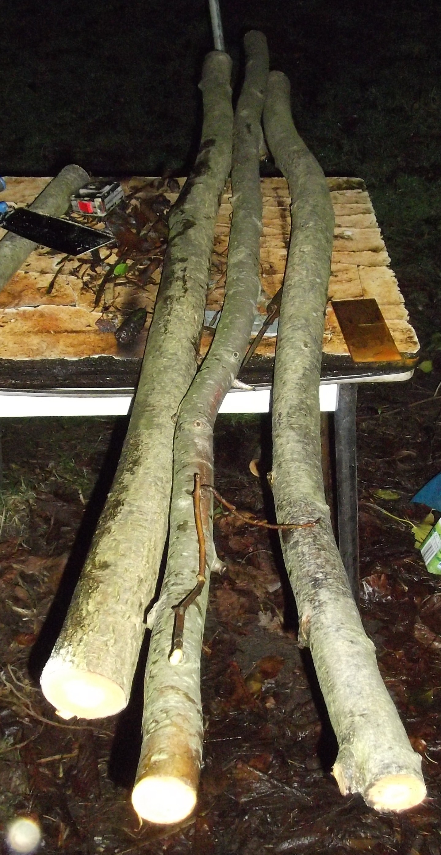

"Odins Jagd-Vollmond-Ebereschen-Bogen"
Eine Nacht des abnehmenden Vollmondes, Sturmzerzauste Wolkenfetzen jagten über den nächtlichen Himmel und tauchten die Nacht in ein ebenso surreales wie auch ein klein wenig unheimliches Lichtspiel aus faden Mondlichtstrahlen und Wolkenschatten...
Ein tiefes und dumpfes aber trotzdem unheimlich klar klingendes Horn war aus weiter Ferne aber doch irgendwie ganz in der Nähe zu hören, als wenn Odin persönlich mit seinem Gefolge aus Kriegern und Elfen auf einem seiner wilden Jagdausritte unterwegs gewesen wäre... was für ein wunderbares und herrliches, gutes Omen für mein nächtliches Vorhaben !!
Und dann tauchte es vor mir aus den Schatten auf, ein kleines Ebereschengehölzchen am Wegesrand, flankiert von zwei Birken und in diesem Gehölzchen zwei Stämme, die wohl jedes Bogenbauerherz würden höher schlagen lassen...
Ein zarter und sachter Wind strich durch die winterlich blattlosen Zweige und als wollten diese beiden Stämme sagen "...nimm UNS mit... nimm uns mit und mache uns zu guten Bogen...nimm uns mit und laß uns nicht hier..." neigten sich diese beiden Stämme in der leichten, winternächtlichen Brise ganz sachte zu mir entgegen und wieder strich ein leichter Wind durch die Zweige und brachte sie zu einem raschelnden flüstern "...Du hast uns gefunden, nun sind wir Dein..."
Also nahm ich sie mit und als ich diese beiden denn nun zu Hause hatte und sie von ihrer Rinde befreite, wußte ich, warum ich sie hatte mitnehmen sollen... :
Sie wären gnadenlos dem unrühmlichen Schicksal des langsamen verfaulen und Verrottens bei lebendigen Stamme anheim gefallen...
