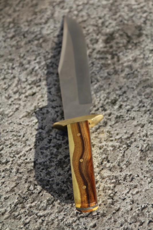

joachim777
Beiträge: 289
Registriert: 17.04.2004, 23:16
Re: Messer die 5. (ab 20.01.2011)
Beitrag von joachim777 »
Hallo
So, nun will ich mal ein Messer zeigen das ich letzhin gemacht habe. Hatte mich in letzter Zeit ein bisschen mit Recherchen über die Zeit 1800-1900 in Amerika beschäftigt, natürlich mit Schwergewicht "Archery". Die Bowie Messer haben mich neu fasziniert.
Als Junge durfte ich nie eins haben....nun ja, jetzt mach ich sie selber. Habe 5 Klingen bestellt by Knifesupply.com. Hier das erste Messer. Obwohl eigentlich vieles schiefgegangen ist muss ich hier das Teil doch zeigen denn das Griffholz finde ich so genial. DIE Story dazu: Wir waren im Herbst im Jura in einem abgelegenen Ferienhaus, ziemlich basic...alles mit Hoz geheizt und gekocht. Im grossen Holzschopf kam mir dann ein Scheit in die Hände das mich sprachlos machte. Offenbar hat da jemand einen Goldregen zu Brennholz verarbeitet. Hab dann noch ein zweites gefunden und zuhause dann aufgesägt zu Griffschalen.
Hier ist das Resultat....so ein geniales Holz.
Grüsse
Joachim
Bowie, Griff Goldregen
Windmann
Beiträge: 844
Beitrag von Windmann »
Auch für mich waren in meiner Kindheit die Bowie-Klingen die ultimativen Messer, und noch heute üben sie auf mich eine ganz spezielle Fasziniation aus. Die Griffschalen hätte ich allerdings doch so gemacht, dass der Splint rechts und links an der gleichen Seite liegt. Mir ergibt das zu viel Unruhe. Ansonsten, wenn ich das so sehe, juckt es mich richtig in den Fingern, damit meinem kleinen Stave ein bißchen das überflüssige Holz wegzuhacken. ;D
joachim777
Beiträge: 289
LOL Windmann, das mit dem Split war eigentlich ja so geplant....sag ja dass einiges schiefgegangen ist :-\

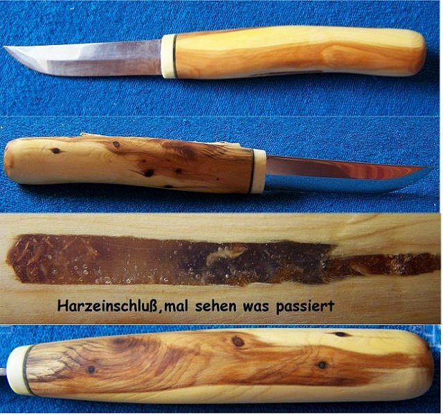

landogar
Beiträge: 445
Beitrag von landogar »
mit hilfe ein messerchen gebastelt
knochen,leder,eibe
Beiträge: 3983
Hat Dank erhalten: 34 Mal
Sehr schön
aber Eibe mit Harz? ich hab gedacht Eibe ist hartzfrei?
