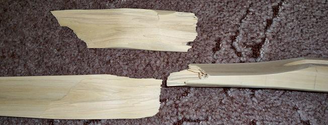

Mein erster Holler is auch raus  >:(
Ich wollt nicht länger warten und hab ihn aufgespannt,
kurz vorm Vollauszug gings Krach,Bumm :'(

@mormegil
ich habe langsam den verdacht, das schnelltrocknen bei sehr niedrigen luftfeuchtigkeitswerten versprödet holler, zumindest den rückenring.
solche ausfälle hatte ich mit dem holz bisher noch nie, auch nicht bei 4 wochen vom schneiden bis zum bogen.
aber eben vorher noch nie in so brutal trockener luft getrocknet.

Und... BUMM
Mein Holler ist auch tot und ich damit aus dem Rennen.
Dieses Holz scheint irgendwie verflucht zu sein, dieses Jahr.
der Kleine
Ich hatte drei Stellen wo ich es erwartet hätte das er bricht, aber die sind alle noch heil.
Wahrscheinlich war er auch bei mir zu trocken.
Ich wünsche allen, die noch fleissig bauen, mehr Glück als mir.
Gruß, Moerki

Ui, ein Holler Mörder geht um!  :o :o
Sagt mal, wenn ich das nun richtig im Gedächtnis habe , waren alle kaputten Holler relativ kurz gebaut oder hatten viel reflex.
Hat bei einem von den explodierten Hollern der Griff  MERKLICH  mitgearbeitet?
Also wenn ihr eure Holler alle in den Himmel schickt, zwingt ihr mich ja regelrecht meinen Hollerstave zum Bogen zu bauen.....auch wenn er Jahresringe hat die man nicht sehen kann ::)
Gruß acker

mein letzter holler war 168cm ntn, gar nicht kurz!
im griff aus 2 reflexen teilen auf r/d mit 2" reflex verspleisst, auch nicht sehr viel.
nach vollauszug und tillern war davon fast nichts übrig, direkt von tillerbaum auf 0, nach ausreichend ruhe ca. 1" reflex.
nummer eins hatte viel reflex (gute 6"), war aber 150cm lang und hat voll durch den griff gebogen. den hat's bei biegeung knapp über standhöhe zerrissen, weit vor einer ernsthaften belastung.
zu trocken  >:(

Ich war gerade dabei ihn mit der kurzen Sehne auf zu spannen, als er sich mir ums Schienbein gewickelt hat.
Einige Dehnübungen, die ich direkt davor mit der langen Sehne gemacht hab, hat er problemlos überstanden.
Er war 150 cm lang und nein, der Griff bog nicht mit, aber ich wollte den Auszug auf maximal 24" halten, so weit bin ich aber nicht gekommen.
Reflex hatte ca 5-6 cm.
Keine Ahnung wie ich einen mitbiegenden Griff machen soll, das muss ich erst noch probieren.
auch zu trocken  :(

Vorm Tempern war noch alles gut!
ich denk auch das der Rücken versprödet ist
Er ist mir auch an einer unerwarteten Stelle gebrochen!
