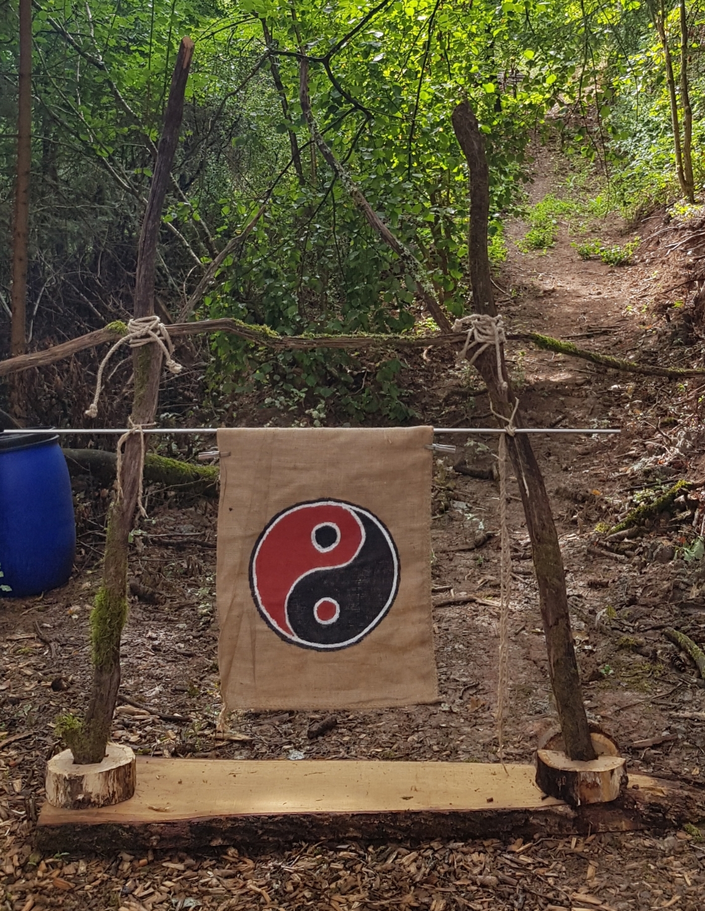

Von meinem Freund Yu-te Odin Lin in Taiwan habe ich diese Idee für das meditative Schließen übernommen...
Gerade im Garten auf kurze Distanz oder für Anfänger*innen finde ich es super... die Pfeile haben dafür natürlich Gummi blunts...
Der Sack schwingt beim Treffer nach hinten, die Pfeile fallen, wenn der Ständer richtig dimensioniert ist, auf den Boden hinter der Scheibe
Zielscheibe für sicheres Schießen

@kra denkst Du daraus würden sich gut haltbare Schiesssäcke machen lassen?

Schießsack daraus geht natürlich, würde ich allerdings nicht machen. Einfach über eine Stange 2 Lagen Geovlies hängen (also 2 Schichten) und wenn man es ganz komfortabel möchte die Seiten miteinander vernähen.
Wenns dir ums aufstellen geht kannst du zwischen die Lagen einfach passendes Füllmaterial stopfen und unten eine Platte aus Holz einbauen als Standfläche. In dem Fall würde ich allerdings nur vorne 2 Lagen Geovlies nehmen hinten reicht eine Lage. Allerdings finde ich die Gartensäcke mit Folienfüllung (und Beschwerung unten) noch besser als Schießsack geeignet.
