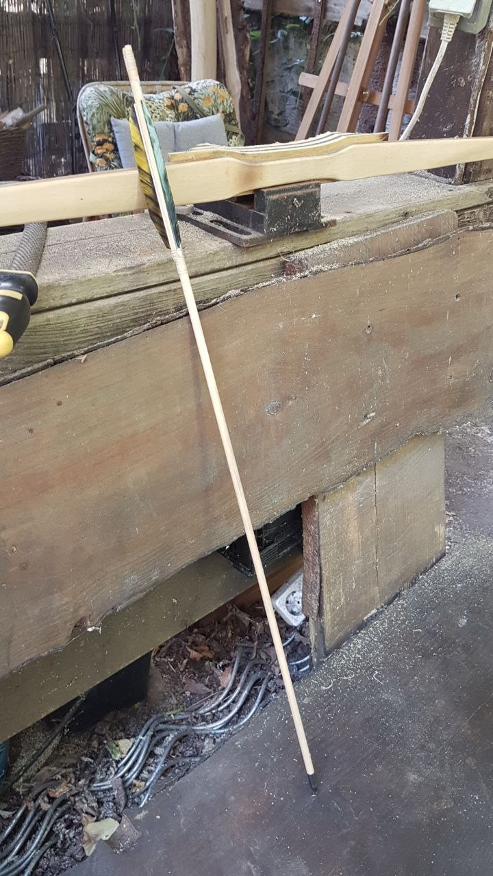

nach vielen Jahren Abstinenz, bedingt durch einen Unfall und einer überwundenen Lähmung dr linken Hand, bin ich nun wieder am Bogenbauen.
Ein Robinie-Bogen mit 40lbs auf 26" Auszug mit der Prämisse auf schnellen Pfeilflug kam dabei heraus.
Der Spaltling hatte einen leichten Knick an einem Ast, den ich nicht korrigierte.
Vom Splint hatte ich einen Ring stehen lassen, weil es so wunderschön im Kontrast zum Holz steht, obwohl es sich sicherlich negativ auf die Geschwindigkeit auswirkt.
Als mein Wiedereinstiegswerk möchte ich ihn mit euch teilen.
Allerdings hat er ein Problem.
Nach etwa 300 Schuß bekam der Griff einen Riss an einem Jahrring entlang.
Anscheinend habe ich den Griff zu schlank und zu kurz gemacht und dadurch den Handschock zu stark.
Ich hab ihn inzwischen abgesägt und er bekommt einen aufgeleimten Griff aus Robinie und Palisander (Restbestand aus meinem Gitarrenbau).
Die Bilder werde ich dann nachreichen.

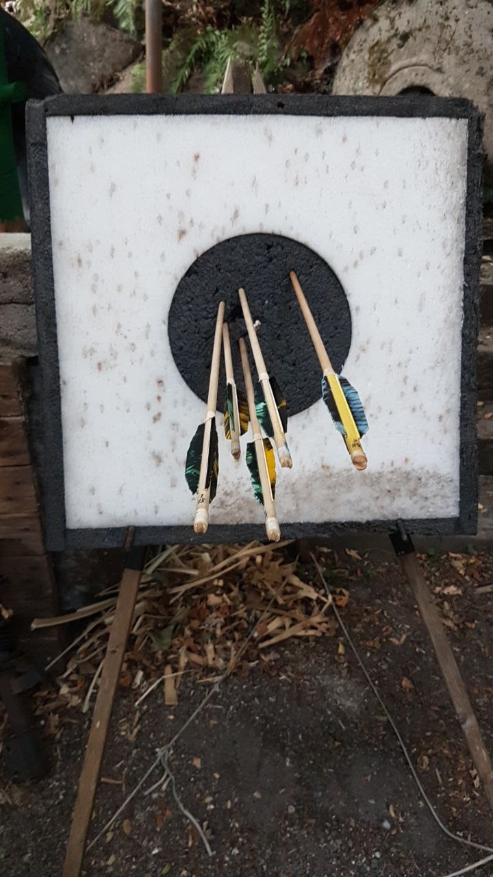

Die Pfeilgeschwiindigkeit hab ich akustisch ermittelt und 2 Filmchen auf Youtube hochgeladen.
Wen es interessiert:
https://youtu.be/4vUE6wUJIV0
und dieses:
https://youtu.be/_SQv-f6m6Xk
Gruß, der Ralf aus dem Odenwald, den das Bogenfieber neu infiziert hat ;)
EDIT: Ganz vergessen zu erwähnen was bei den Speed-Messungen herauskam. 15 Messungen ergaben Geschwindigkeiten zwischen 147 und 151 km/h ;D

Bei der Pfeilgeschwindigkeit dachte ich erst, dass das nicht besonders flott ist (verglichen mit Werten die ich aus meinem Chrony gewöhnt bin), wenn ich es in Verbindung mit dem Video aber richtig verstanden hab, hast du ja die Durchschnittsgeschwindigkeit von Abschuss bis zum Einschlag ermittelt. Ich weiß zwar nicht wie stark sich die Geschwindigkeit auf die Strecke reduziert, aber ich denke dann wirft er doch ganz ordentlich 😉. Das Pfeilgewicht ist aber auch sehr entscheidend bei Geschwindigkeitsmessungen. Könntest du uns das noch mitteilen? Und wie weit stand die Scheibe entfernt?

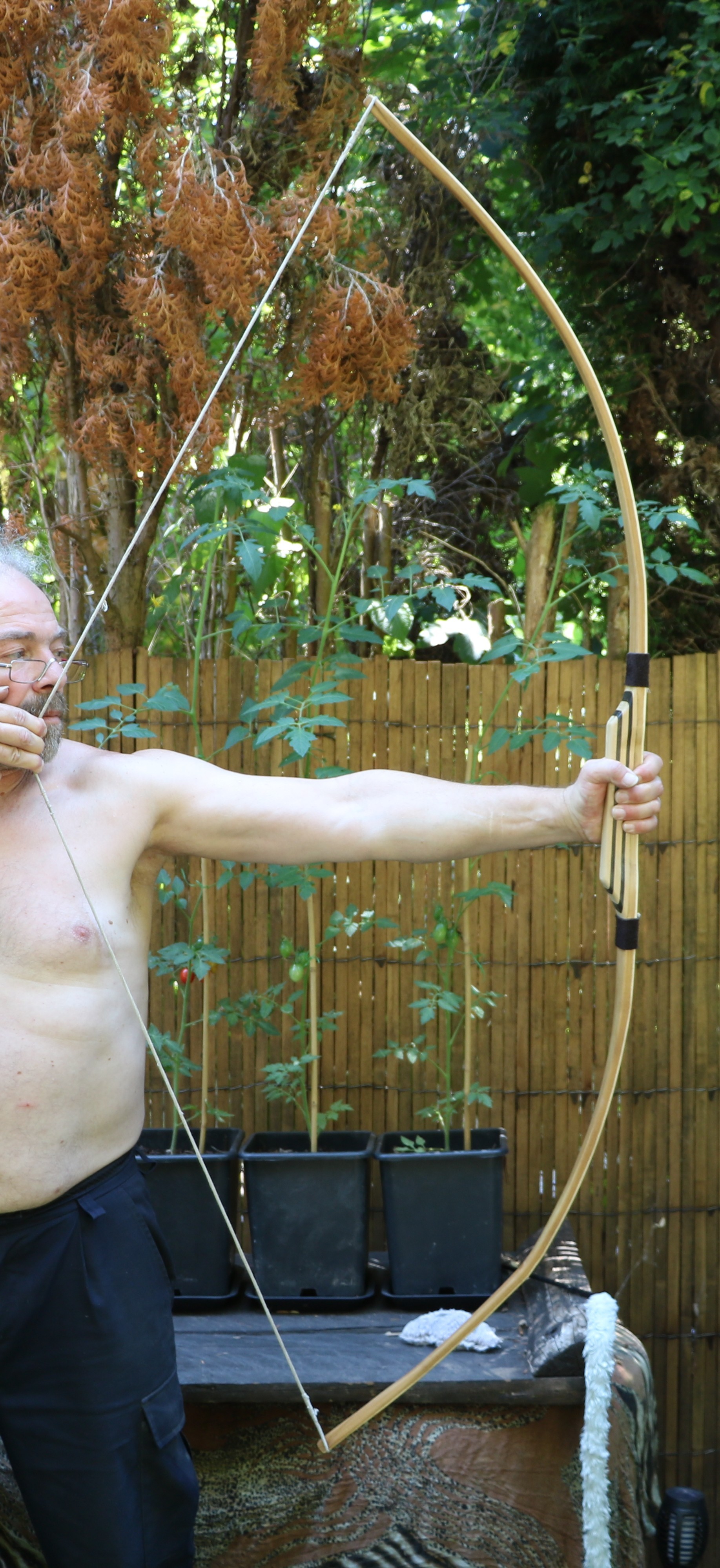

Schicker, zweifarbiger Bogen. Zeig doch mal seitliche Bilder vom ungespannten Bogen, auf Standhöhe und im Vollauszug.

Also der Pfeil wiegt 390 grain, der Bogen ist 172 cm lang.

EDIT: Ach du hattest nach dem Abstand zum Ziel gefragt...das waren 14 Meter

Der Griff ist nun erneuert. Die Übergänge bekomme ich nicht sauberer hin, leider.
Morgen schleife ich noch nach.
Aber etwas nachgetillert habe ich, weil der Griff länger ist als der alte.
Er hat nun 44 lbs auf 26" Auszug.
Er schießt nun noch genauer als vorher.
Ein wirkliches Spaß-Gerät ;D
Weil er nun wirklich hässlich geworden ist, bin ich nun genötigt einen zweiten mit veränderter Griffkonstruktion zu bauen :D

Hi, willkommen zurück...
Ja, leider klassischer Baufehler...
Diese beiden Linien:
müssen aufeinander liegen...
mindestens aber so:
Die Zunahme der Dicke muss deutlich eher beginnen als die Abnahme der Breite.

Ja, vielen Danke Rabe...
An dich erinnere ich mich noch...
Hab einiges von dir gelernt und doch nicht genug :)
Du hast vollkommen Recht...ich hätte es wissen müssen
Das jpg von dir ist ja echt klasse. Hab meist stark nach Gefühl geplant. Das wird sich nun ändern ;) danke

Würde dir auch Overlays empfehlen wenn du auf höhere Geschwindigkeiten raus willst. Dann kannst die Nocken ca 5mm schmal machen (oder auch noch schmäler :) ).
Ein schönes Auszugsbild von der Seite wäre noch top, dann sieht man gleich mehr .

So...nun aber das Auszugsbild und dann noch ein paar Bilder meiner Lösung, damit ich mir das Elend meines Griffs nicht bei jedem Schuß anschauen muss und ich durch das Forum als Banause in die digitale Ewigkeit verbannt werde :-[
