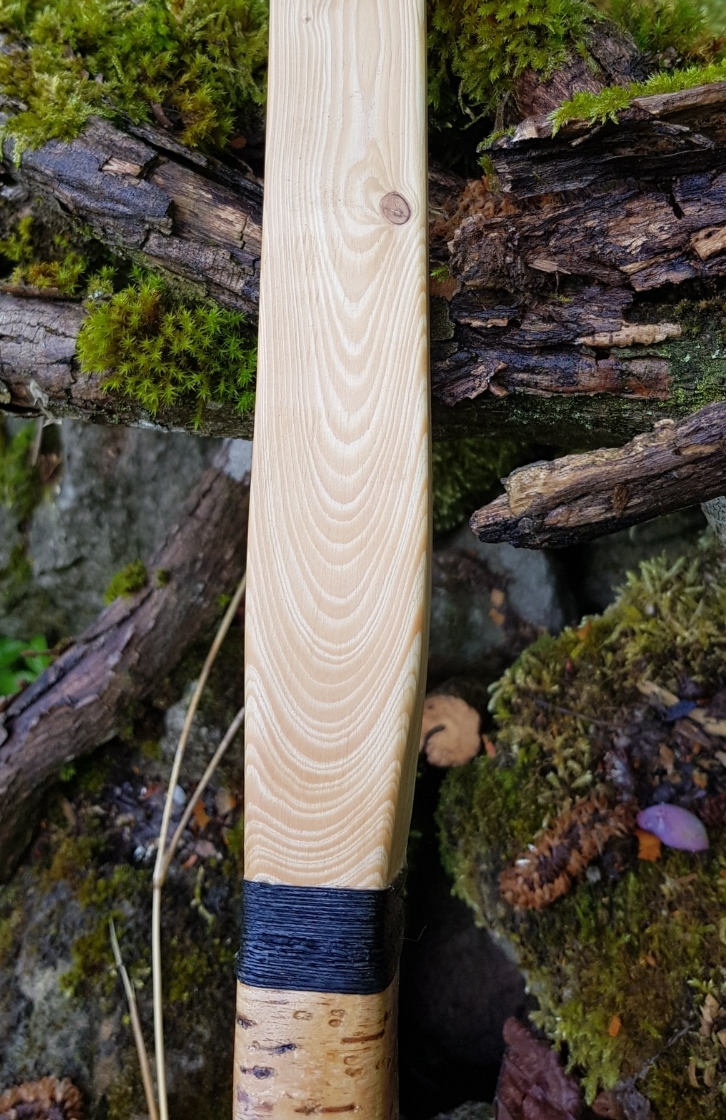

Bauch aus Fichtendruckholz, Rücken aus Birke, Ohren aus gewachsenem Hasel...
Länge: 167cm
Gewicht: 562g
Zuggewicht: 40#@28"
Standhöhe: 13cm
14Strang Dacron Endlossehne
Griff mit Birkenrinde, Wicklungen aus Hanffasern und Leinengarn
Sehnenkerben Verstärkungen aus Bisonhorn
Birke und Fichte mit Hautleim verklebt, die Ohren mit Epoxyd aufgesetzt, Wicklungen mit Weißleim fixiert..
Weitschuss: 163m bei 11gpp
Besonderer Dank geht an Hendrik Wiethase, Ragnar Insulander und Ludwig Seitz für ihre Publikationen bzw deren Übersetzung
Vielen lieben Dank für Eure Unterstützung! 🙏

Freut mich das wir von dem noch was zu sehen bekommen 😄.
Schon beeindruckend das sowas aus Birke und Fichte funktioniert. Der Tiller ist natürlich nicht Perfekt, wie man bei der Fichsel vom Fatz aber gesehen hat, verzieht sich Fichte sowieso immer wieder gern ::)
Gratuliere das du es endlich geschafft hast.
Die Kanten am Rücken wirken mir ziemlich scharf...
Jetzt wirds zum Trend das man die Bögen nach der Distanz im Weitschießen vergleicht :D
163m bei 11gpp mit normalen Scheibenpfeilen ist garnicht sooo schlecht ;)

Bogenbas hat geschrieben: ↑11.06.2026, 16:18 ...wie man bei der Fichsel vom Fatz aber gesehen hat, verzieht sich Fichte sowieso immer wieder gern ::)
Der ist mittlerweile recht friedlich geworden.
Aber Fichtendruckholz steckt schon was weg. Das ist definitiv richtig

Bogenbas hat geschrieben: ↑11.06.2026, 16:18 Jetzt wirds zum Trend das man die Bögen nach der Distanz im Weitschießen vergleicht :D
Da ich damit in TB 54 2010 begonnen habe, darfst Du mich Trendsetter nennen...🤣😈😘

Glückwunsch zum Chantenbogen, ich finds klasse, dass du den fertiggebracht hast und dir die Dokumentation angetan hast, danke dafür!
Wieviel Schüsse hat der weg, der Set hält sich ja in Grenzen:).
163m mit 11gpp ist doch recht ordentlich!
Ich fand das Experiment richtig spannend, und das Ergebnis kann sich sehen lassen.
Ich glaub die Methode mit dem Weitschuss steht aber schon in der TBB ;)

Naja die Methode in nem Buch erwähnen ist eins, sie zum Trend erheben was anderes...🤣😈
Noch nicht so viele Schüsse, da ich nur einen wirklich gut passenden Pfeil habe bin ich die über 300 Meter dann irgendwann mit dem Rad gefahren... knappe 100 Schüsse ca...
Naja, er hat den Reflex, der aus dem so gewachsenen Fichtenast kam, komplett verloren...

Stimmt ok aber war ja zu erwarten. Nach Set gerade ist doch auch schon was.

Gefällt mir sehr gut, die Birkenrinde passt optisch gut dazu und die Weite ist auch ordentlich.

Sieht gut aus, Birkenrinde im Griff harmoniert gut dazu.
Hätte nur die schwarze Dacronwicklung im FO-/Griffbereich weggelassen.
Sieht natürlich jetzt auf den Bildern gut aus, aber nach den ersten 1000 Pfeilen, find ich fällts auf reinem Holz weniger auf.

Die Wicklung ist aus Leinengarn, steht auch im Text...
Wenn die Pfeilanlage irgendwann scheisse aussieht, dann hängt das meiner Erfahrung nach von zwei Faktoren ab 1. Falscher Spine und 2. vom Material der Fixierung, bei meinem 20 Jahren alten Vögele sieht das fast wie neu aus, ich weiß nur nicht mit was da die Wicklungen fixiert ist... Sekundenkleber? Kra?
