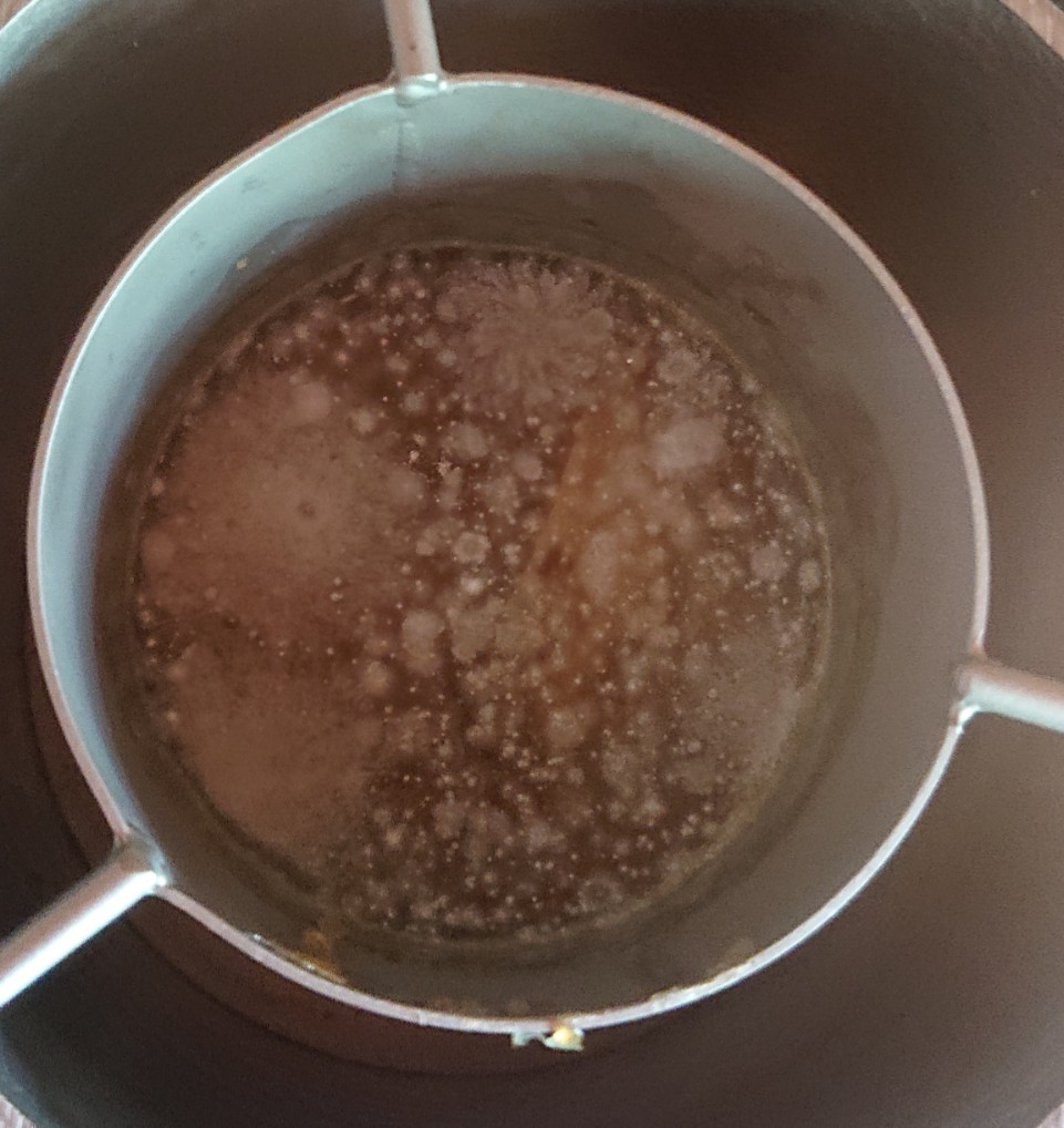

kra hat geschrieben: 07.04.2023, 20:46Dann siehst du, ob die Konsistenz passt oder ob du noch etwas Wasser oder Granulat zugegen mußt.
Trotz Deiner guten Anleitung habe ich zu viel angemacht, wie lange hält er sich Deiner Erfahrung nach im Kühlschrank?

Mit Kühlschrank habe ich wenig Erfahrung. Im Tiefkühlfach ("luftdicht" in Plastiktüte) sehe ich 1 Jahr nicht als problematisch an.

Im Kühlschrank gammelt dir der allerspätestens nach 14 Tagen weg, eher nach einer Woche. Drei bis max. vier Tage sollten noch kein Problem sein.
Ädit: Das Zeug ist ein hervorragender Nährboden für Mikroorganismen aller Art (und leckeres Katzen- und Hundefutter dazu...).

F'al Gran hat geschrieben: 16.09.2023, 13:11 Im Kühlschrank gammelt dir der allerspätestens nach 14 Tagen weg, eher nach einer Woche....
Ich hab nach Deinem Beitrag in den Kühlschrank gesehen... Hatte ich am 1. September reingestellt, Du hast recht, danke! 🙏

Spül's weg. Das nächste mal gibst du den Rest gleich für den Hund frei.
Wenn du brauchst hab ich Nachschub.
