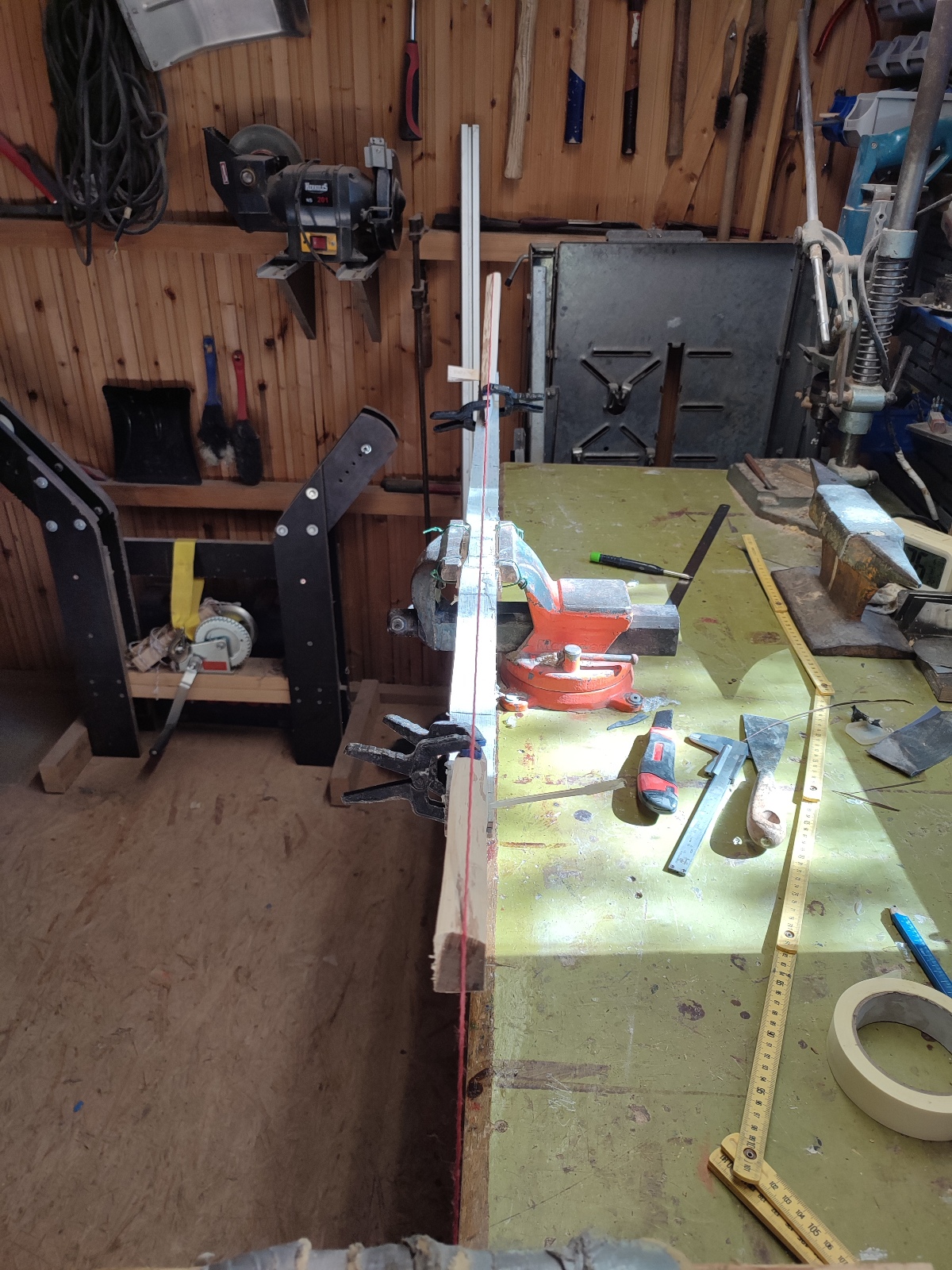

Gestern hätte ich im Strahl kotzen können.... Ich habe die ganze Zeit schon das Material für einen Glas Reiterbogen hier liegen. Habe dann gestern den Halben Tag damit verbracht alles zusammen zu bringen. Dann war er drei Stunden in der Temperbox. Soweit so gut...nur das auf der eine Seite die Gummis zu nahe an einer Lampe gelegen haben und das Gummi gerissen ist. Zum Glück hatte die Gummis mehrteilig gewickelt und verknotet, sonst wäre alles für die Katz. Gestern hatte ich kein Bock mehr auf den Bogen...
Heute hatte ich ihn mal ausgepackt....da so die Gummis gehalten haben sieht es ganz gut aus. Ich habe eine Idee, wie ich das ganze noch retten kann, muss aber erst ihn grob zuschneiden, damit ich die Klebefugen sehen kann. Dann entscheide ich, ob ich weiter Energie rein stecke.
LG Markus
LG Markus

Ach du heilige... da hast du eine Idee wie man das noch retten kann? Ich bin gespannt
- Beiträge: 3542
- Hat gedankt: 33 Mal
- Hat Dank erhalten: 185 Mal
Re: Flightbogen und Flightpfeile für Kolbingen
Ja ich habe eine Idee .... Auch ein Reiterbogen, aber anders als geplant
. Ich habe ihn bereits auf 100cm gekürzt... eigentlich waren 135 cm NtN geplant. Wenn ich der Bogen rausgeschnitten habe sehe ich die Klebefugen genauer und dann kann ich sagen ob das was gibt. Ich werde ihn wahrscheinlich noch ein Stück einkürzen , damit ersten die Biegungen an den Enden gleich sind und ich auf 20- 25cm Siyahs komme. Biegen lässt er sich bereits, er wir auch nicht wesentlich stärker, da der Rest vom Bogen, den ich weggeschnitten habe eh nicht viel gebogen hätte. Ich bin gespannt...
LG Markus
LG Markus
So gesagt getan....die restlichen Klebefugen sehen gut, ich habe ihn so gekürzt, das ich 25 cm Siyahs bekomme und von NtN ist er nun 133cm. Auf Standhöhe lässt er sich super biegen...das könnte was werden
Wie genau hast du die Siyahs angespleißt? Für normalen V-Spleiß ist die Klebefläche ja arg gering
- Beiträge: 3542
Knappe 8mm stark war der V Spleiß. Um die Klebefläche zu vergrößern, habe ich oben in die Ecken ein zusätzliches Holz geklebt und alles gut verschiffen. Danach kam Glasfaserband um die Spleiße und zusätzlich den Griff gewickelt, damit er dort nicht Aufplatzen kann.
Vielleicht taugt diese Version ja mehr zum Flight schießen als die geplante Version
LG Markus
Ah ja coole Reparatur. Ich bin gespannt was der Bogen dann kann.
Das mit dem Glasfaserband ist gut, ich hab hier einen fertig verleimten Recurve liegen, geerbt von nem Bogenbbauer aber ohne Griff??? So könnte ich da vllt was dranbabsen...
