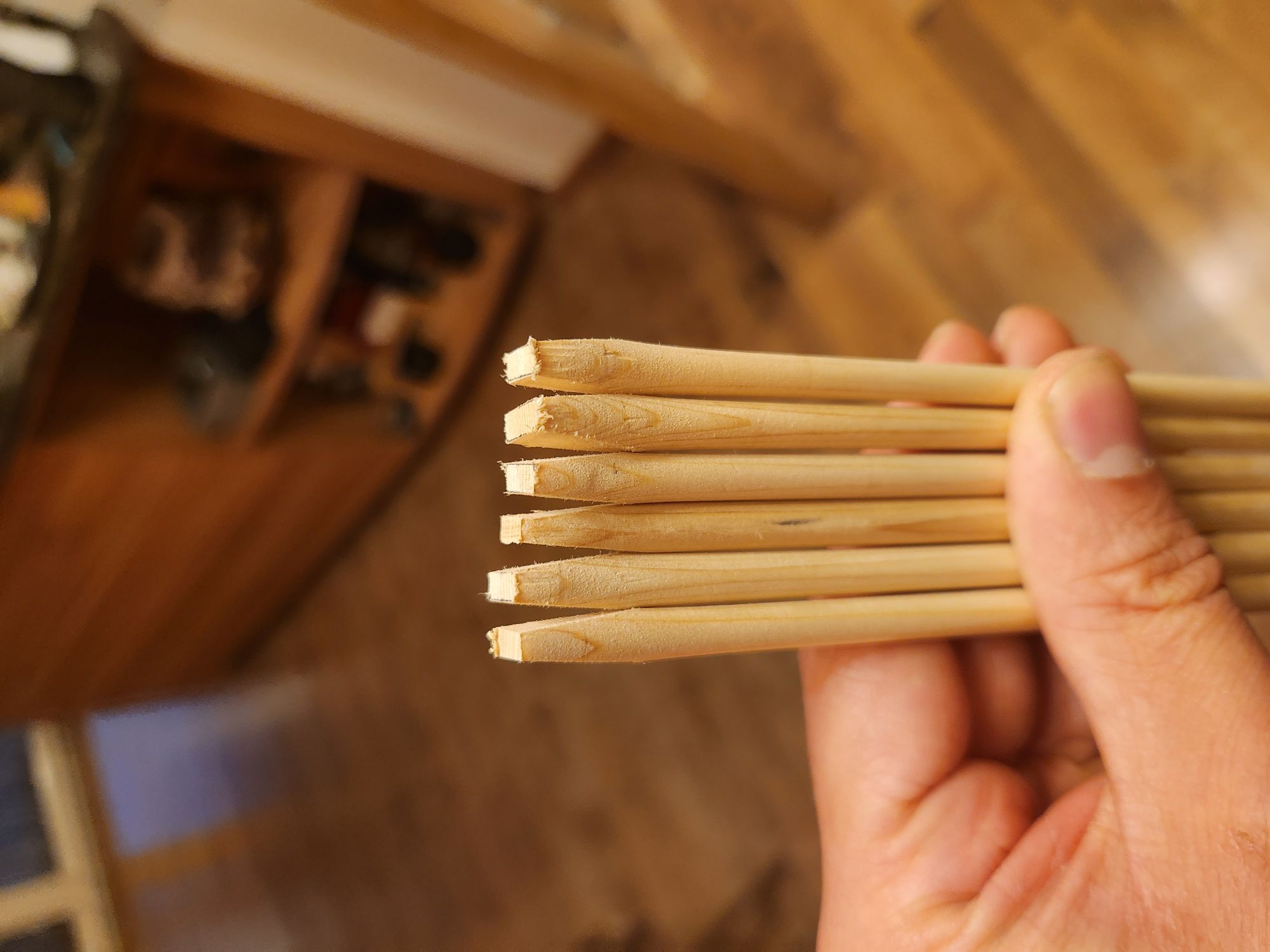

Re: Flightbogen und Flightpfeile für Kolbingen
Schöne Schäfte mit dünnen Jahresringen.
@ all: sind mehr oder weniger Ringe (bei Pfeilen) besser?
Zeig bitte Fotos wie du die Nocken machst, bin noch auf der Suche für eine Lösung für meine Flightpfeile.

schnabelkanne hat geschrieben: 12.05.2026, 10:34 @ all: sind mehr oder weniger Ringe (bei Pfeilen) besser?
Viele Ringe sind besser.
Okay, werd ich auch zeigen.

schnabelkanne hat geschrieben: 12.05.2026, 10:34 Schöne Schäfte mit dünnen Jahresringen.
Dichte Ringe = prozentual höherer Spätholzanteil ( bei Nadelholz!) = höherer Spine bei gleichem Durchmesser und einfach besserer Schaft, weil mehr Homogenität. Schnellgewachsenes Nadelholz-Frühholz hat was von Styropor für mich. Wenn du 25-30# 5/16” Fichte kaufst, is da kein feinrigiger bei. (komplett gegenteilig nordische Kiefer 85-89# 3/8. Ein Traum :) Im Schnitt 10 Ringe auf Durchmesser :D )
