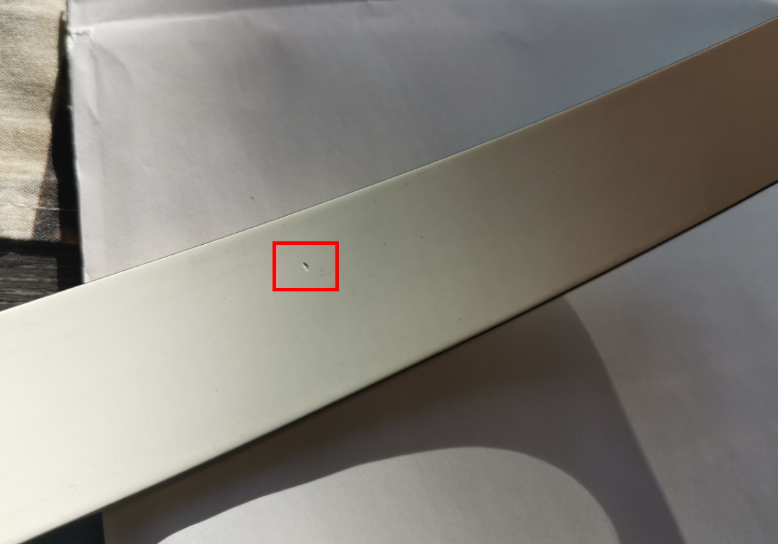

So da bin ich mal wieder. Ich habe mittlerweile weiterhin recht erfolglos recherchiert ... bin zwar auf n-products.com gestoßen (scheint aus Nishizawa hervorgegangen zu sein), hilft aber auch nicht viel. :D Schlechte Webseite und die automatische Übersetzung funktioniert auch nur mittelprächtig. Und ich müsste dafür nach Japan reisen ....
Was ich bisher zum Umbau gefunden habe, waren maximal spätere Yamaha Modelle, jemanden der nen TD-11 umgebaut hat, hab ich noch nicht gefunden bzw. eine Anleitung dazu. Richtig, da ist keine Nut sondern ein Loch, da dort eine Schraube sitzt und der Wurmarm auf der Rückseite ein passendes Gewinde hat.
Ich habe die alten Wurmarme noch einmal genau inspiziert und leider bei einem genau in der Biegung eine Beschädigung/Kerbe gefunden. :/
