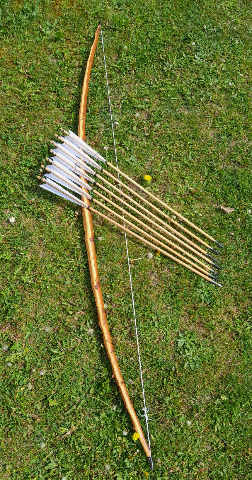

Nach gefühlten 10 Jahren hab ich auch mal wieder ein paar Pfeile gebaut. 7 sind fertig dann wars Wickelgarn alle ::)
Schäfte aus Linde 10mm
Länge 31" Nockboden bis Spitze
Gewicht zwischen 750 und 800 Grain
Spitzen geschmiedet (eine selbstgeschmiedet)
Federn 8"
Nocken aus Hellem Kuhhorn. Zuerst bischen eingesägt dann gespalten und mit Hautleim eingeklebt

Sehen gut aus... für welches Zuggewicht?

Die sehen sehr schön aus. Chapeau!

Gfoid ma. Aber das mit dem Wickelgarn ist schon ein bissl anfängermässig >:)

@Rabe
Spine nicht gemessen aber wenn ich mal schießen würde dann würde ich die Pfeile für nen 80-90# Bogen verwenden - was ich aktuell nicht ziehen kann ::)
@fatz
Ich kann von Glück sagen das ich genug Zeug für die Pfeile zamsammeln konnte. Wurden übrigens mit einem Nachbau deines vor kurzem vorgestellten Befiederungsgerätes befiedert. Klappt einwandfrei danke für die Vorlage

Nigs zu danken. Wie kommst eigentlich auf Linde?

Ich stimme auch zu. Schicke Pfeile. Du wirst wohl mehr trainieren müssen. Sonst sehen die ewig noch so neu aus.
Schreib bitte was zur Linde Thomas.

@fatz
Die Schäfte hab ich vor ewigen Zeiten glaub beim Wichteln bekommen.
@nocona
Schön was von dir zu hören. Ich werde berichten.
