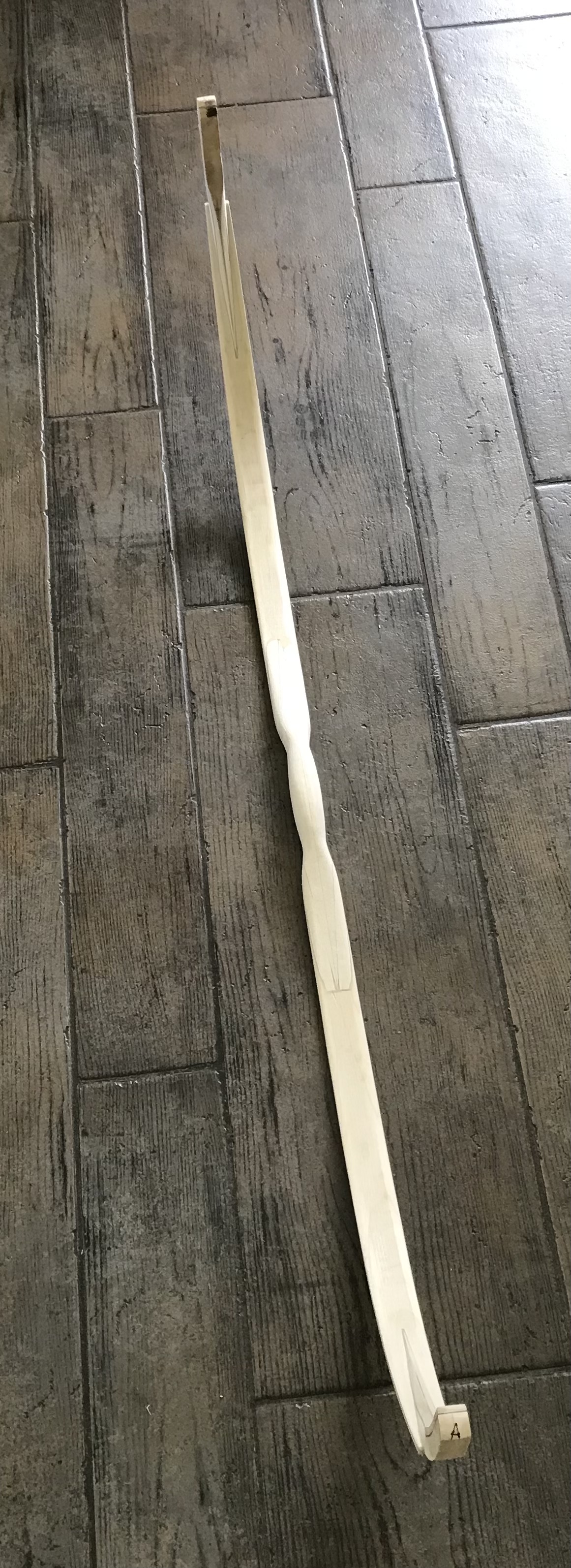

Design ist streng Pyramidal, es war auch keine gesägte Latte (wie es Bild aussieht, sondern einfach ein wirklich flacher Staveschnabelkanne hat geschrieben: ↑30.04.2026, 07:29 Welches Design (Länge, WA Breite, mitbiegender Griff) hat dein 35# Hickory Bogen?
viewtopic.php?p=354287#p354287
Länge ist ca.180cm gewesen, Breite am Fade Out 45mm auf 10 auslaufend, Dicke durchgehend 8mm.
viewtopic.php?p=354222#p354222 Gruppenbild hintere Reihe, zweiter von rechts
Das Teil hat einem allerdings bei jedem Schuss das Gebiss neu geordnet, deshalb ist er schon mehrmals umgearbeitet worden...
